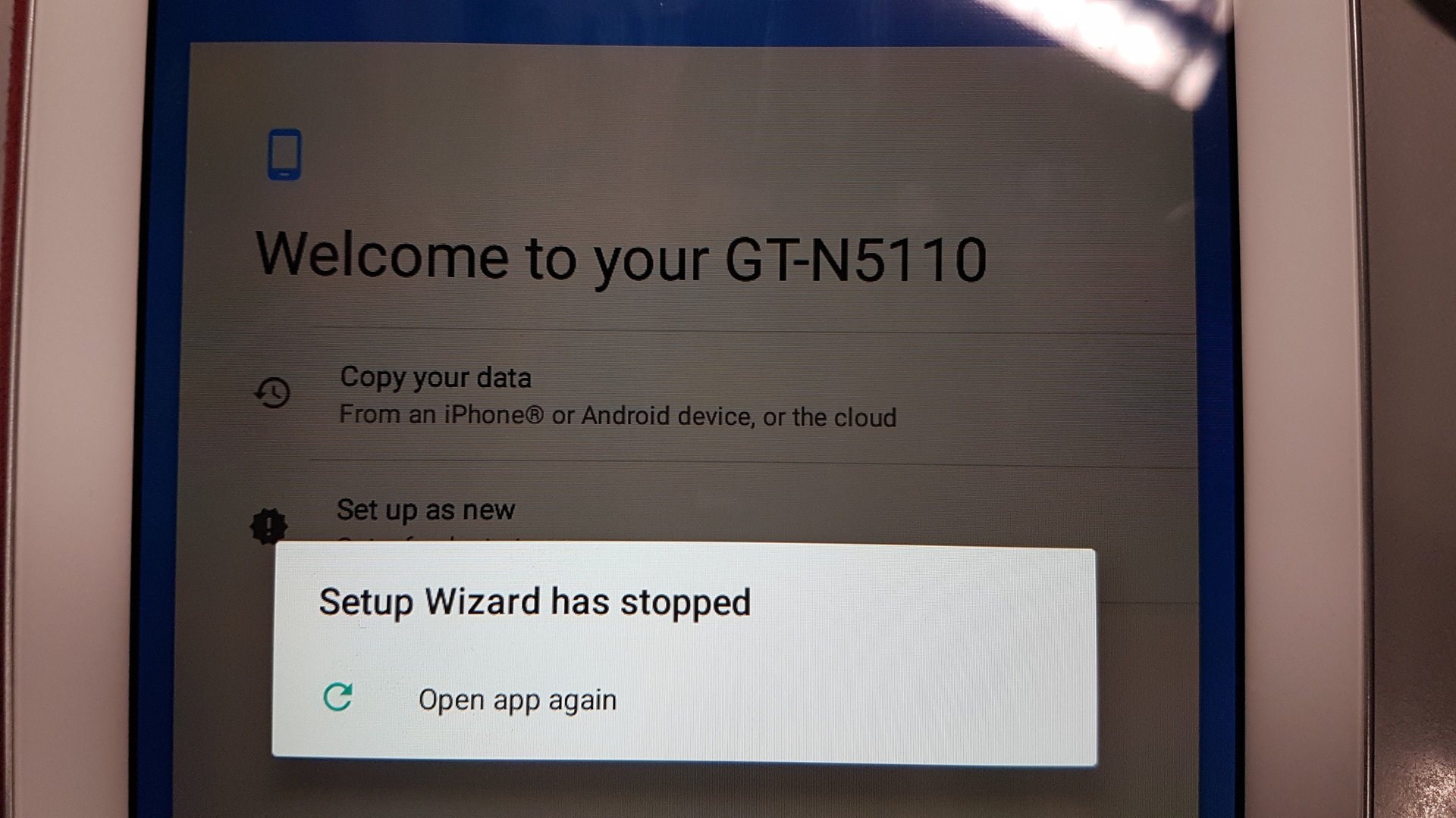

Hat einer das LineageOS für das N5110 geflasht? Ich habe es getestet und es läuft. Aber nur solange man die GAPPS nicht installiert. Egal welches Paket von pico bis Stock. Nach dem Start meldet sich der Einrichtungsassistent, dass er gecrasht ist. Ich kann so oft wie ich will auf App schließen klicken, die Fehlermeldung kommt immer wieder. Zwischendurch melden sich die meisten Google Apps das sie beendet wurden. Und das erscheint ständig, so dass man nichts bedienen kann. Jemand eine Lösung oder Vorschläge bzw. Ideen dafür?

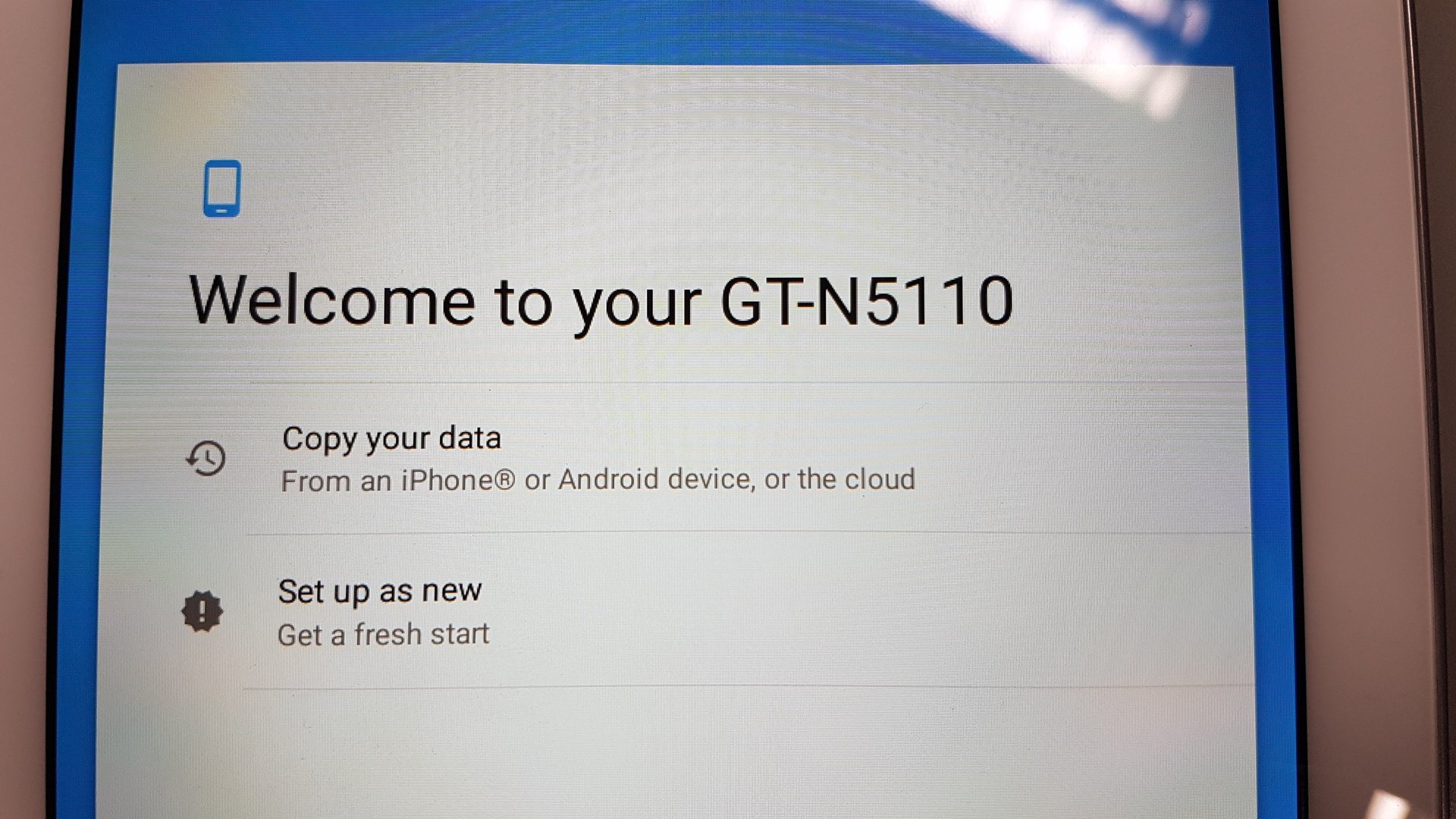

  4. Nach dem Neustart meldet sich der Einrichtungsassistent. Bei mir kam ich bis zur Auswahl, ob das Gerät als neu eingerichtet oder ob Daten wiederhergestellt werden sollen. Wähle ich hier "Neues Gerät" crasht der Einrichtungsassistent und nichts geht mehr.
  5. Also wähle ich "Daten kopieren". Aber bevor man hier weiter macht, sollte man die Internetverbindung herstellen. Später lassen sich die Einstellungen durch runterziehen der Statusleiste nicht mehr aufrufen. Eventuell auch schon ein paar Schritte vorher probieren.
  6. Nach Auswahl von "Daten kopieren" habe ich Cloud gewählt. Danach wird das Google Konto abgefragt und eingerichtet.
  7. Bei der Auswahl der Apps, welche wiederhergestellt werden sollen, habe ich nur eine einzige App ausgewählt.
  8. Danach will Google noch ein paar Einstellungen haben, welche ich erstmal alle so übernommen habe wie sie waren.
  9. Danach startete LineageOS und es wurde die eine App installiert. Bis jetzt läuft es ohne Crash.
