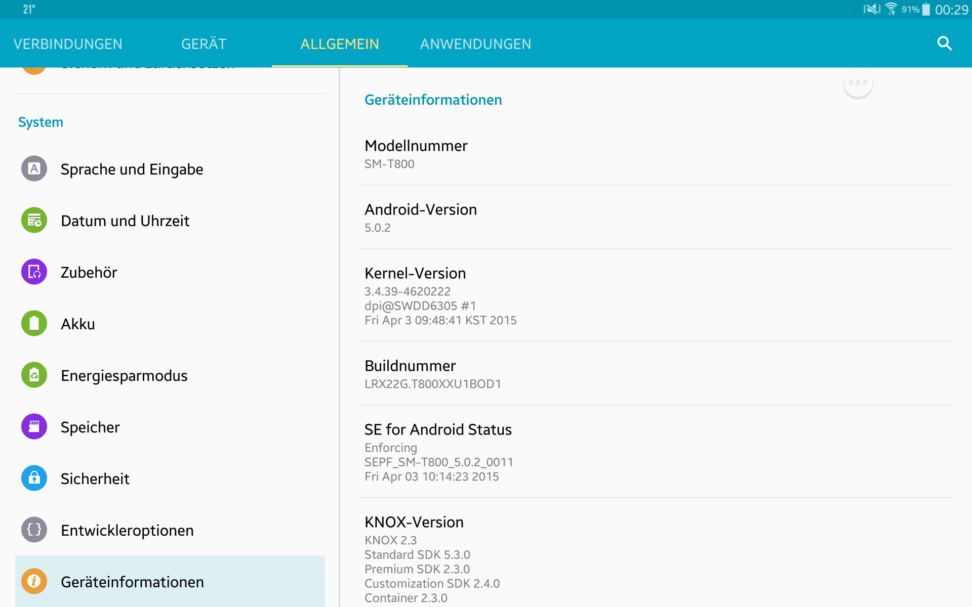

DSmolle schrieb:
Ok zur Auflösung: Ich habe gerade CF-Auto-Root für die 4.4.2 Version geflasht. Funktioniert auch für die aktuelle FW!
Welche ?

Kommt halt der neue LP stock mit drauf. Kannst ja deinen aktuellen mit dem vom meinen screen shot vergleichen.
