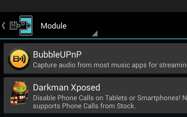

So ich habe heute Abend mal mit dem Xposed etwas gearbeitet und mal ein Modul geschrieben.
Dieses beinhaltet jetzt keine grafische Oberfläche oder sonstige "Spielerreien". Moment macht es einfach nur das was es soll.
Was macht das Darkman Xposed Modul (V1.0):
  • es unterdrückt die Signalisierung eines eingehenden Anrufes (keine akustische und optische Info das ein Anruf eingeht)
  • es zeigt keine Anrufe in Abwesenheit an
  • es unterbindet abgehende Telefonate
Was macht es noch nicht (möchte ich noch ändern):
  • das Telefon App wird nicht ausgeblendet
  • keine Aktivierung / Deaktivierung über das Modul selbst möglich (da keine grafische Oberfläche vorhanden ist). Um wieder Telefonate führen zu können muss aktuell das komplette Modul in dem Installer deaktiviert werden.
  • SMS Funktion wird noch nicht deaktiviert
Was man beachten sollte (ist bei der vorherigen Methode ohne Xposed auch der Fall):
Wenn das Handy ausgeschaltet ist und das Tablet mit dem aktiven Xposed Modul eingehende Anrufe unterdrückt, dann erhält der Anrufer kein Feedback das euer Handy aus ist. Für den Anrufer klingelt es ganz normal nur das keiner drann geht. Hier empfehle ich (wenn euch das stört) eine Automatische Umleitung nach x-mal klingeln im Netz einzurichten.
Voraussetzungen für die Verwendung des Moduls:
Den Download findet ihr hier.
P.S. Ich bin auf eure Rückmeldungen gespannt!! Wenn ihr noch weitere Ideen oder Vorschläge habt so teilt sie mir bitte mit ;)

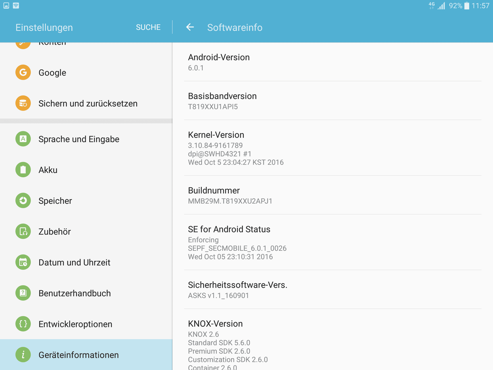

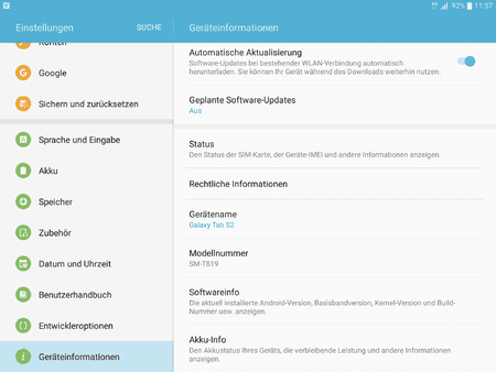

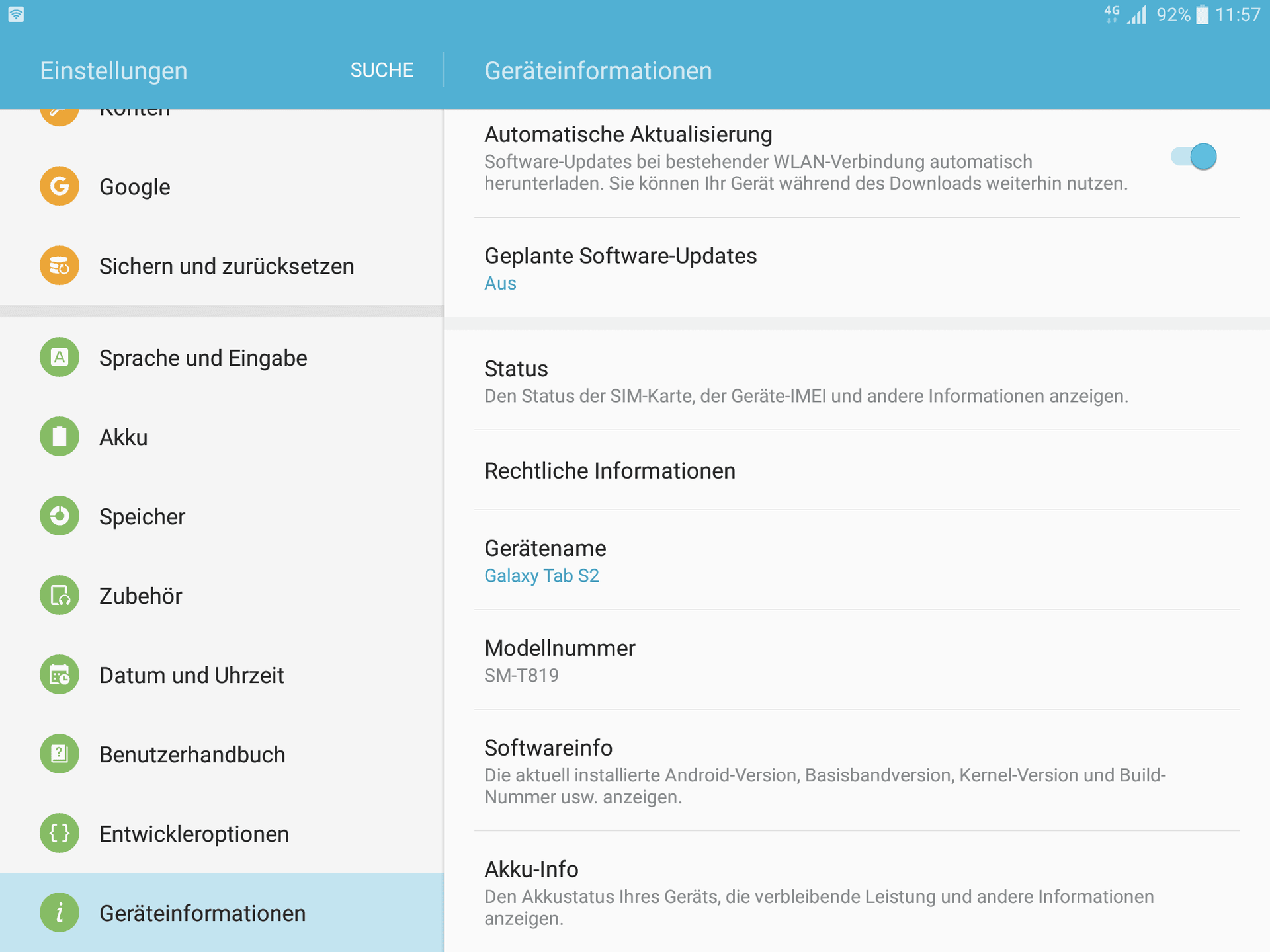

Mein Tab SM- T819 Galaxy Tab S2
Ich benutze eine Telekom Multisim
Ich biete 50 Euro per PayPal für eure Mühe wenn ihr mir etwas basteln könnt damit das Tab aufhört zu klingeln, die Anzeige unterbunden wird, verpasste anrufe nicht mehr angezeigt wird
[doublepost=1477475999,1477475917][/doublepost]dme@msales.pro
Hast du Root Zugriff bei deinem Tablet?
Und wenn ja, hast du es mit dem Xposed Modul von mir einmal probiert?
Jup, Rootrechte sind vorhanden. Apk installiert. (Diese erscheint in Install-list) Bei SU ist die App nicht existent. Tab SII klingeld nach wie vor... (Auch nach Neustart).
Hast du auch die Xposed Framework installiert? Mein Modul ist ja nur eine Applikation für die Xposed Framework.
Alternativ können wir auch deine eigene Framework modifizieren. Diese Änderung geht allerdings bei jedem Update verloren und ist auf Grund dessen etwas mühselig und ganz davon ab etwas Arbeit intensiver.
BTW es müsste für dein Tablet eine neuer Software geben T819XXU2APJ1 (DBT). Auf diese solltest du vorher updaten wenn wir die Änderungen händischen machen sollen.
Ich brauche dann deine SystemUI.apk / SystemUI.odex (bzw das Verzeichnis SystemUI im Ordner priv-app) und deine framework-res.apk und twframework-res.apk
