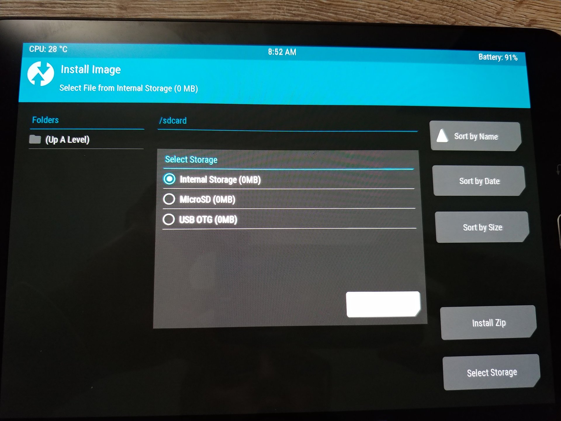

Hab TWRP mittlerweile drauf, hatte die falsche Version, also nicht die fürs T813.
Aber jetzt kann ich gar nichts mit machen, scheinbar habe ich keinen Zugriff auf den Speicher, mir werden 0mb angezeigt.
Bekomme folgendes zu sehen

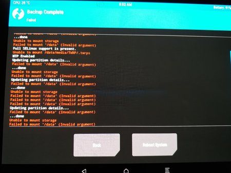

ich habe mich auch daran gewagt.
Mit Odin konnte ich TWRP installieren, das Tablet bootet auch ins Recovery.
Leider kann ich keine Sicherung anlegen, die Sicherung läuft durch aber ich bekomme nach diversen "Digest erstellt" die Meldung:
`/data`konnte nicht eingehängt werden (Invalid argument)
wo liegt der Fehler?

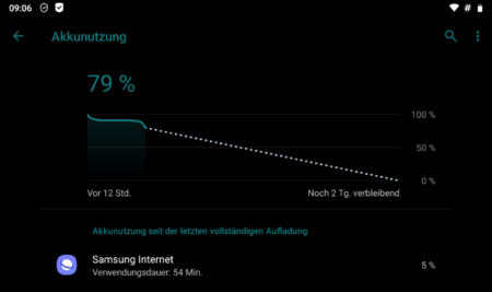

Lineage ist ja an sich sehr schön, aber der Standby-Drain ist grauenhaft: Mehr als 15 % pro Nacht trotz Greenify oder Naptime im Gegensatz zu knapp 1 % beim Original-ROM des T713 sind einfach indiskutabel, werde noch beobachten, aber vermutlich zurückgehen ...
Lag es am Herumprobieren, an neuen Nightlies oder an Zusatzsoftware (bin zurück auf Naptime, evtl. In Verbindung mit Services), aber der Standby-Drain ist (bzw. war heute Nacht) praktisch Null, wie vom Original-ROM gewöhnt.
Hängt vielleicht auch mit der Sensorik zusammen, da Bildschirm drehen und automatische Helligkeitsspeicherung irgendwie beeinträchtigt scheinen.Screenshot_20191222-090701_Einstellungen.png
Bin wieder zurück auf Stock (SM-T713): Standby-Drain 3% / Tag vs. 16% / Tag.
Nachdem Knox eh hinfällig ist jetzt mit Root. Und die Performance des frisch installierten Android 7 mit Sicherheitspatch Juli 2019 ist keinesfalls schlechter.
Hier ein Lösungsansatz für alle die Probleme mit: `/data`konnte nicht eingehängt werden (Invalid argument) haben
Es scheint ein Defekt in der Datenpartition vorzuliegen. Um das Problem zu beheben, muss das Datei-System dieser Partition von "ext4" auf "ext2" und danach wieder auf "ext4" gewechselt werden. Um das zu machen, starten Ihr TWRP und führen dort folgende Schritte aus (Achtung, es gehen Daten dabei verloren):
- Tippen Sie auf das Wipe-Menü, danach auf "Advanced Wipe".
- Markieren Sie nun die Partition "Data".
- Tippen Sie danach auf "Repair or Change File System".
- Tippen Sie jetzt auf "Change File System".
- Tippen Sie jetzt auf "EXT2" und wischen dann über "Swipe to Change".
- Wenn TWRP den Wechsel mit "...done" bestätigt, tippen Sie auf "Back".
- Tippen Sie jetzt auf "EXT4" und wischen dann über "Swipe to Change".
Danach könnt Ihr Lineage OS installieren.
Nutzt dazu die hier im Forum beschriebene Video Anleitung. Diesen Lösungsansatz findet man weit unten in den Kommentaren.
Bei mir hat es funktioniert.

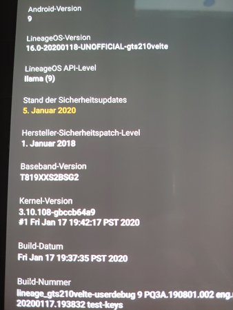

Neues Update LOS 16 für SM-T819 vom 20.01.2020. Zu finden im XDA Forum.
Läuft stabil und gut.
