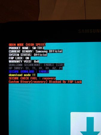

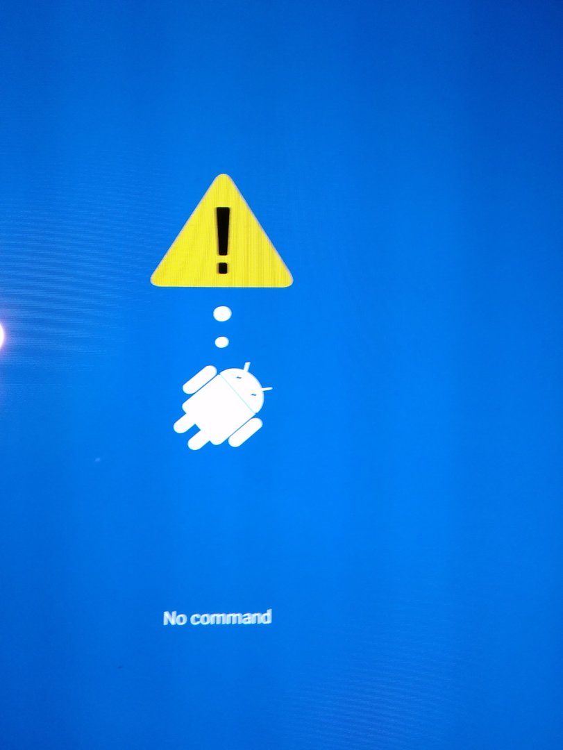

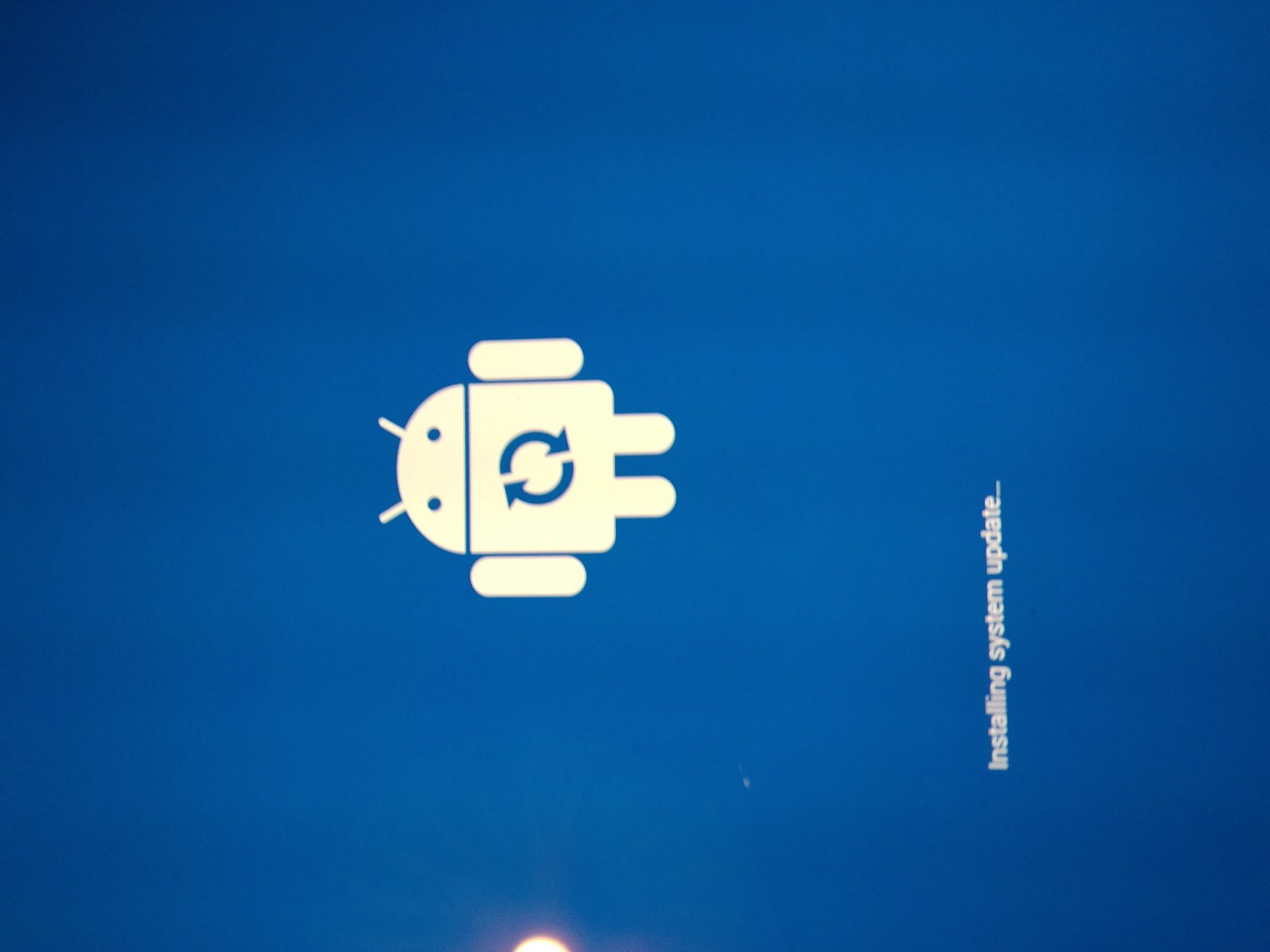

ich habe gerade versucht twrp zu installieren. Dazu habe ich ODIN v3.13.1 als Admin gestartet und zuvor in den Entwickleroptionen des T813 OEM-Entsperrung und USB Debugging aktiviert.
Als twrp habe ich twrp-3.2.3-0-gts210vewifi.img.tar genommen.
In Odin habe ich unter dem Punkt "AP" die twrp Datei ausgewählt und unter Options "Auto reboot" und "F.Reset Time" ausgewählt. Dann au RUN gedrückt. Odin meldete dann "PASS" und das Tablet startete neu.
Anschließend ausgeschaltet und mit Volume up, Home Button und Power das Recovery gestartet. Es kam dann die Meldung "Installing system update" und anschließend "no command". Dann startet das original Samsung recovery.
Kann mir jemand sagen, was ich da falsch mache? Vielen Dank.

@log11
Das unten verlinkte Video auf YouTube und die Kommentare darunter haben mir bei der Installation geholfen. Am besten sich alles mal ansehen und durchlesen (vor allem den Kommentar von "carni"). Wenn ich mich an meine Installation richtig erinnere dann habe ich wie beschrieben bei Odin in den Optionen nur "F.Reset Time" aktiviert und nachdem "PASS" erschien das Gerät getrennt und ausgemacht. Beim Starten des Recovery die Tasten dann solange drücken bis TWRP das erste Mal startet.
@Werner-80 , sauber das war es. Vielen Dank! Das Auto Reboot hatte ich auch schon ausgeschaltet. Wenn man dann nach "PASS" das Tablet vom USB abzieht, muss man mit VOL down, Home und Power den DL Modus verlassen. Sobald der Bildschirm schwarz wird sofort mit VOL UP,Home und Power drücken beginnen, da sonst das Tablet sofort normal startet.
