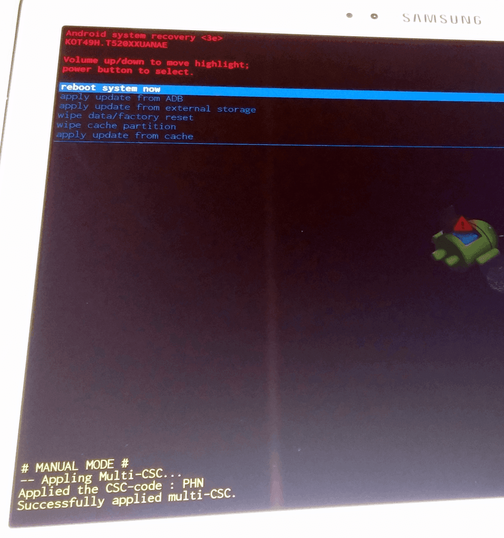

Nun hab ich aber nur noch wieder das STOCK-Recovery drauf.

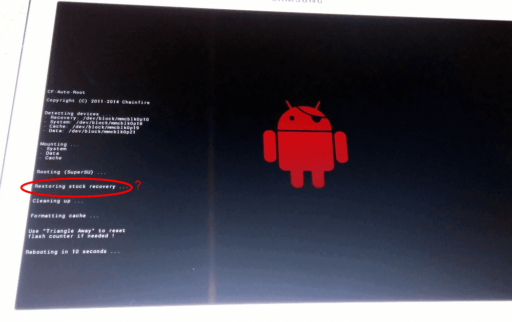

Auch das erneute Flashen der CF-Auto-Root-picassowifi-picassowifixx-smt520.tar.md5 mit Odin funktioniert nicht mehr.
Zwar zeigt Odin keine Fehler und auch nach ca. 2min "PASS".
Beim Reboot via Odin steht ja auch "Restoring Stock Recovery" - WARUM ?
(siehe Screenshot)

Wenn ich dann manuell in den Recovery will - kommt ja erst die Ausgabe des Scripts (CF-Auto, also Bild 1, aber auch dort steht dann immer "Restoring Stock Recovery"

(dd= ... bla bla) -kam auch eine Ausgabe mit Zahlen, das irgendwas kopiert wurde. Aber es startet immer wieder der STOCK-Recovery (Bild2)

Die CF-Auto-Root-picassowifi-picassowifixx-smt520.tar.md5 benötigst du zum Rooten deines Tabs, es ist nicht das TWRP Recovery
1. Lade dir das TWRP 2.7.0.1 herunter und flash dann dieses mit ODIN ohne Auto Reboot, danach manuell ins Recovery booten.

Ooooookey - peinlich peinlich :)
Ich war der Annahme das dort auch TWRP Recovery mit enthalten ist. Uuuups
Hab gleich 2.8.0.0 genommen & funzt wieder alles. TWRP ist wieder da.
