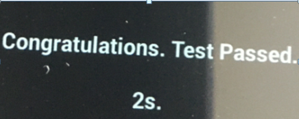

Nun ist e beim Samsung logo hängengeblieben

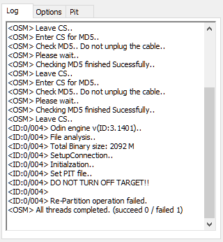

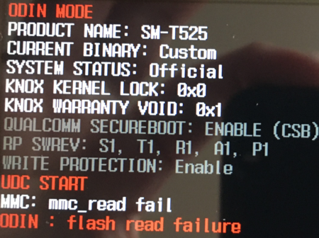

Odin flashen zeigt am Tablet sofort nach initialisazion (dauert nun auch länger als sonst)
sofort bevor Odin was anzeigt am Tablet READ ERROR
Odin zeigt dann get Pitfile - No pitfile found
Habe schon versucht alle mögliche firmware für T525 zu flashen auch mit pit file immer das selbe.

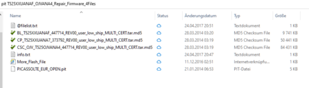

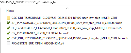

Habe dann eine mehrteilige mit Pit gefunden:
und auch dieses
immer wieder READ ERROR und Pit file Theater

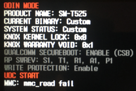

Auf Grund der Meldung im letzten Bild vermute ich einen Speicher Fehler.
Gibt es beim T525 in den Entwickleroptionen ein OEM unlock und war das aktiviert?

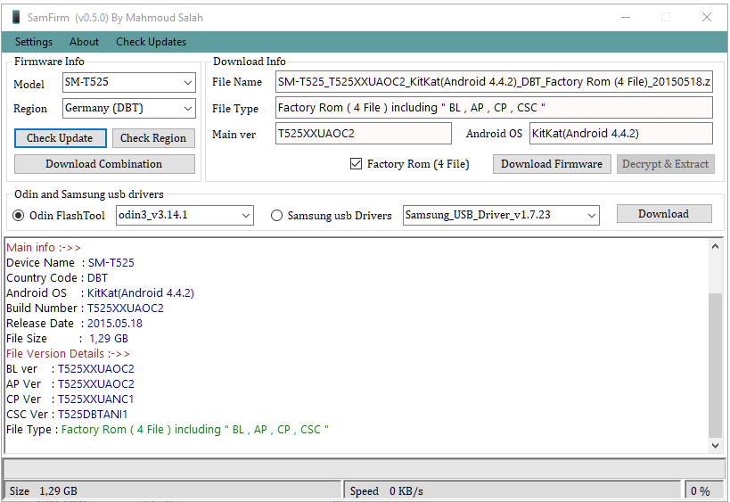

Nochmal andere Firmware flashen vllt ja auch Datei defekt?
Mit Samfirm tool die aktuellste als mehrteilige (binary nature) downloaden u flashen?

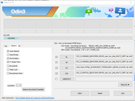

Repartition war doch aktiviert in Odin, oder?

ich habe jetzt das downgeloaded
Da ist aber kein .Pit File dabei
Antwort auf Repartition Frage?
Das pit file steckt im verpackten CSC file.
Zum Entpacken beim CSC file die Dateiendung (glaube entweder lz4, tar, zip) ändern u pit extrahieren.
In Odin separat angeben u Repartition anklicken.
CSC hinterher zurück ändern.

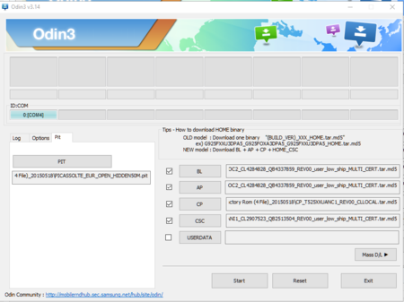

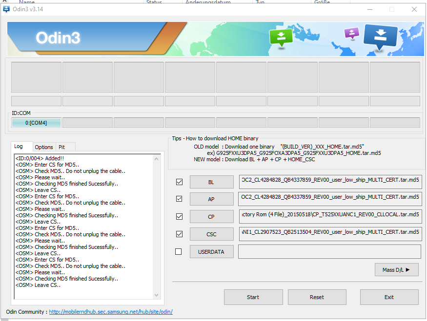

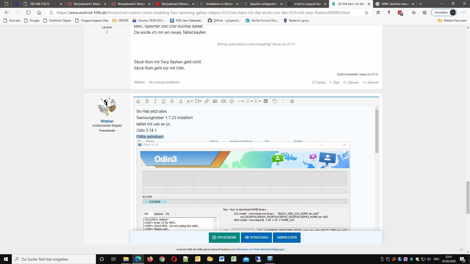

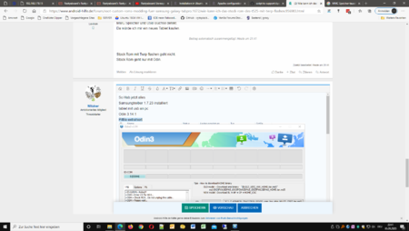

So Hab jetzt alles
Samsungtreiber 1.7.23 installiert
Pitfile extrahiert
tablet mit usb an pc
Odin 3.14.1
gestartet
wieder
am tablet kommt direct nach:
set PIT file mmc_read fail
USB schint OK wenn ich das Tablet an den PC stecke kann ich mit explorer auf Intern und CardSpeicher zugreifen!
Was ist da los?
Was mache ich falsch?

Wie schon in meiner allerersten Antwort geschrieben ist es evtl ein Speicherfehler.
Es kommt ja immer dieselbe Fehlermeldung vom bootloader dazu.

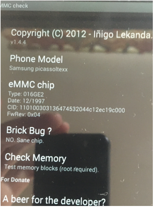

Da das Tablet ja noch geht bis auf Ton und YouTube glaube ich nicht das er ein Speicherfehler ist!
Oder braucht man das mmc nur zum Flashen nicht für den Betrieb?

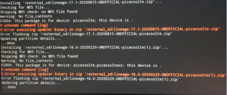

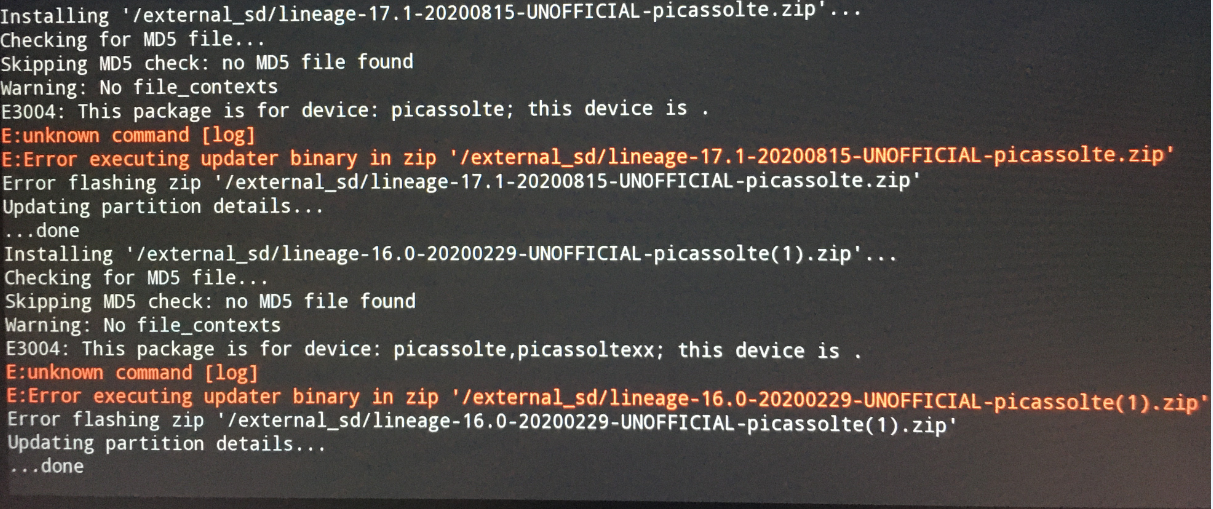

So jetzt hab ich das aktuelle TWRP und das custom ROM flashen können.
Das stockt aber rum und ist eigentlich nicht benutzbar.
Odin flashen geht noch immer nicht siehe oben
