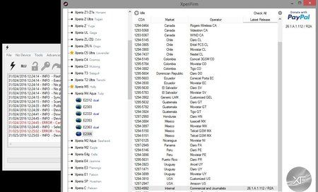

ich hab diese genommen,
mit dieser ging das rooten und das mit dem Recovery ohne Probleme
Dann ist doch gut. :)
MfG. Erik
[doublepost=1454240063,1454239956][/doublepost]@mysticdiablo Anleitung zum Rooten oder Unlocken?
Ist das nicht für 2306?
Ja, aber für das E2303 ist das die .128 Version.
MfG. Erik
Voll extra Screenshot gemacht und dann voll das falsche aufgenommen aber ist im Prinzip das selbe nur das du auf 2303 gehst ;-)
