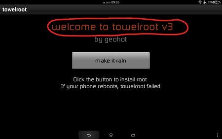

3. Towelroot starten und und 3 x auf die welcome schrift klicken - bild 1

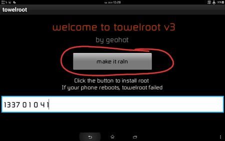

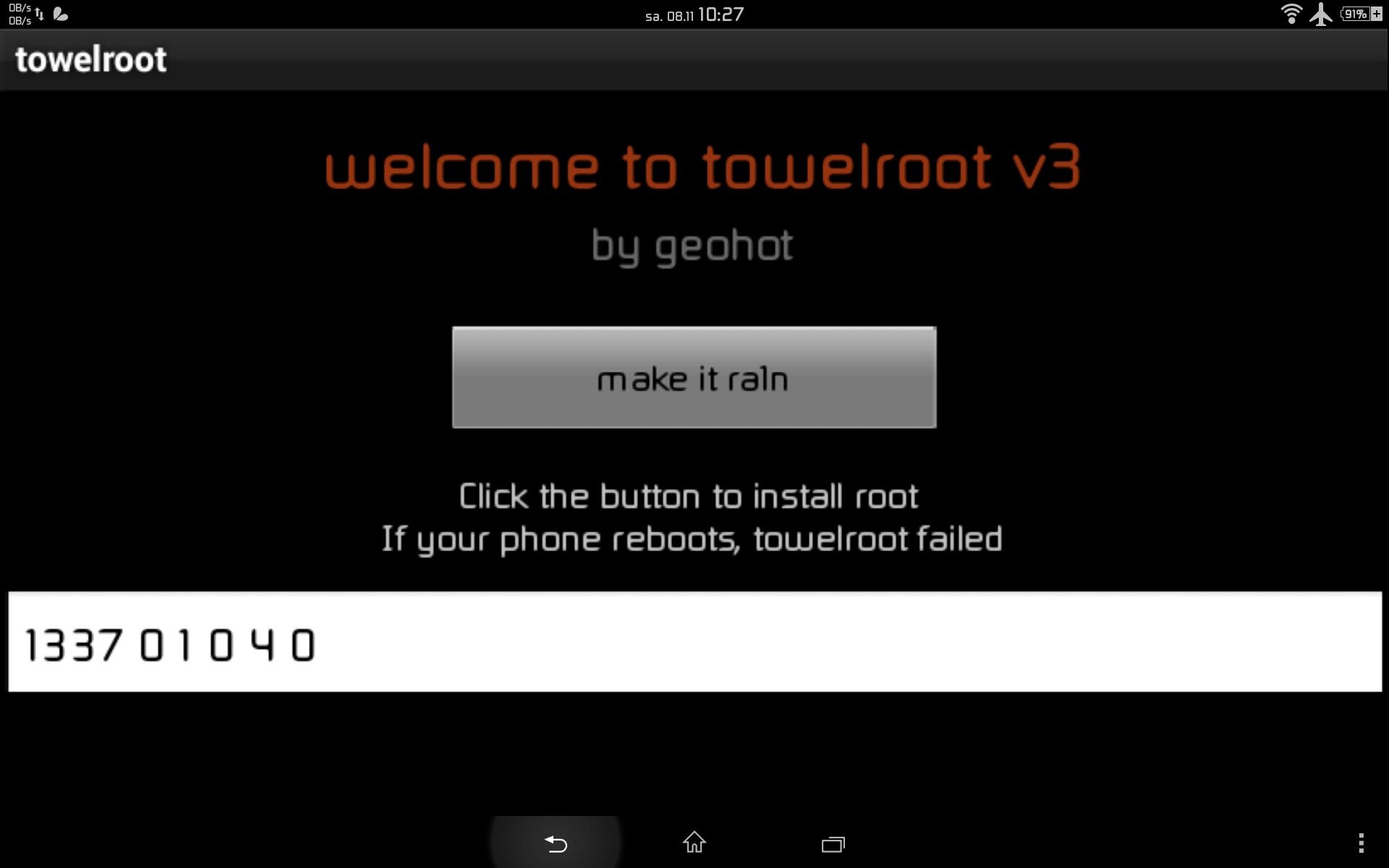

4. Es öffnet sich ein fenster mit einer zahlenkombination - bild 2

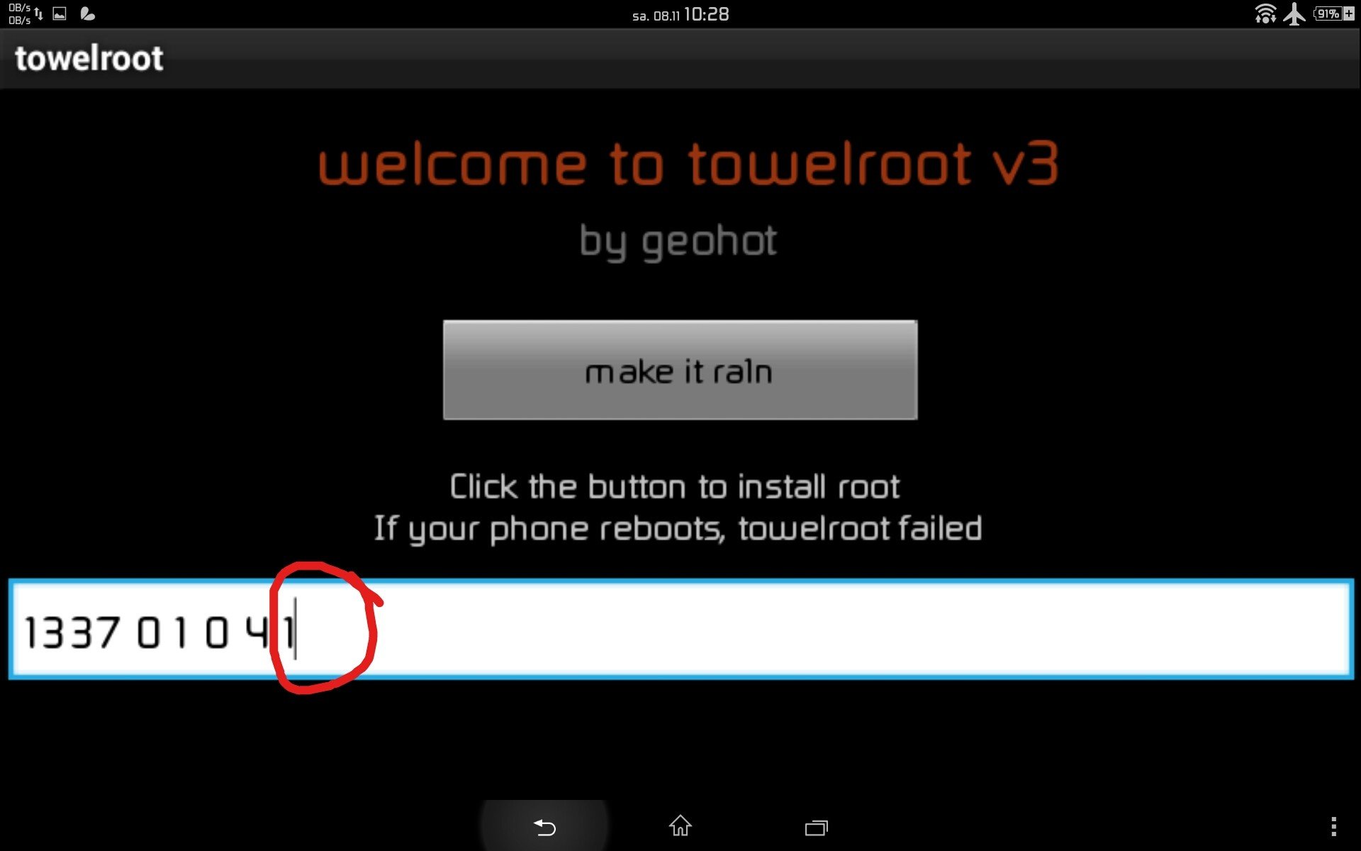

5. Dort die letzte Ziffer die null bitte durch eine 1 ersetzen - bild 3
6. Dann make it rain drücken - bild 4... Sollte das tablet rebooten, diesen vorgang wiederholen so oft bis

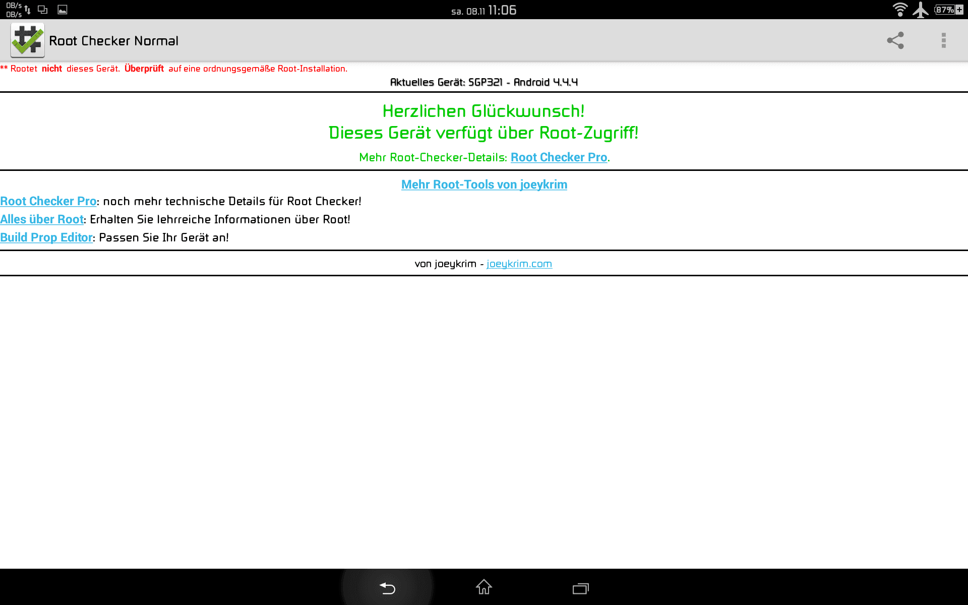

Bei mir hatte ich ab sofort dauerhaft root ohne die kernel flash Aktion - bild 5
