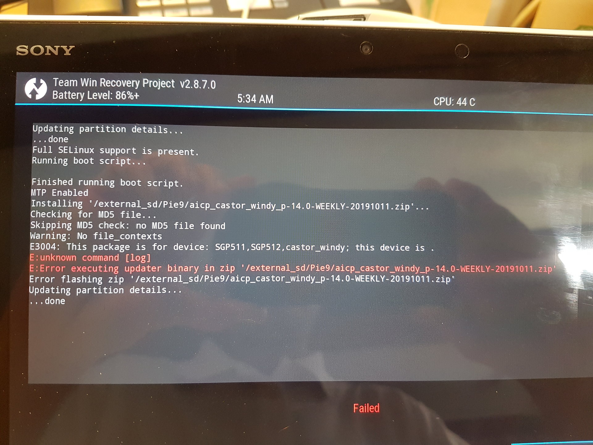

ich bräuchte bitte mal eure Hilfe.
Würde gerne auf meinem SGP512 Xperia Z2 Tablet die aicp_castor_windy_p-14.0-WEEKLY-20191011 Rom installieren.
Hab jetzt schon zig Stunden mit Lesen und Probieren verbracht, aber ich komm nicht weiter.
  • OS = Windows 10 Pro x64
  • Flashtool mit allen Treibern erfolgreich installiert
  • Flashmode Drivers
  • Fastboot Drivers
  • Common Drivers Shinano Board
  • Xperia Z2 Tablet Device Drivers
  • Bootloader mit Unlockkey von Sony geöffnet
  • Downgrade auf KitKat 4.4.4 erfolgreich
  • Root mit NewKingroot erfolgreich
  • Dualrecovery (TabZ2-lockeddualrecovery2.8.26-RELEASE.combined) über PC installiert
  • Tablet booten dann in TWRP
  • Wipe Cache, Data, System und Dalvik Cache
  • Install Custom Rom „aicp_castor_windy_p-14.0-WEEKLY-20191011.zip“
  • Fehlermeldung
  • E: unknow command [log]
  • E: Error executing updater binary in zip
  • Error flashing zip

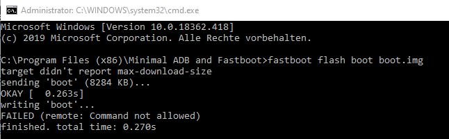

Nach weiterer Recherche wird empfohlen aus der ZIP die boot.img sowie die twrp_3.2.1-cw.img zu flashen.
Wenn ich das über TWRP machen und neu boote, bleibt der Bildschirm schwarz und es tut sich nix mehr. Kann dann wieder komplett von vorn mit dem Flashen der Version 4.4.4 anfangen.
Flashen via fastboot funktionert auch nicht.
  • Fehlermeldung
  • FAILD (remote: command not allowed)
Bin jetzt mit meinem Latein am Ende und bräuchte eure Hilfe.
Wo habe ich etwas vergessen oder falsch gemacht?
Vielen Dank schon mal.

das TWRP ist zu alt für die aktuelle AICP Version. Je nachdem ob du castor (LTE) oder castor_windy (Wifi) hast , aktualisiere es mal.
MEGA
Das hab ich schon versucht. Über fastboot bekomme ich keinen Zugriff und wenn ich über TWRP die neue Version 3.2.1 flashe, dann geht nach einem Reboot gar nix mehr und der Bildschirm bleibt scharz.
Oder wie kann ich die TRWP aktualisieren?
Du müsstest es über fastboot flashen, aber auf der boot Partition .. nicht auf Recovery. Sprich:
fastboot flash boot twrp_xxx.img
Das geht bei mir ja nicht (siehe Fehlermeldung von meinem ersten Post). Bekomme über fastboot keinen Zugriff, obwohl der Bootloader entsperrt wurde.
An was kann das noch liegen, bzw. wie kann ich prüfen, ob der Bootloader auch wirklich entsperrt wurde?
Schau mal nach, ob es überhaupt machbar ist bei dir.
Please note! It will only be possible to unlock the boot loader for certain releases of this model. You can check if it is possible to unlock the boot loader of your device by checking the service menu.

So mich hat das nun auch etliche Stunden gekostet und war dann doch so einfach. Was man leicht überließt (wenn es denn wo steht) ist, dass man nach Installation von TRWP via XZDualRecovery zwar direkt ins TRWP gelangt, von dort aber erst einmal Neustarten muss bevor man irgend etwas anderes macht.
Das mag für den ein oder anderen ganz klar sein - für andere (wie mich) wars das nicht.
Versucht man direkt ohne Neustart das TRWP zu aktualisieren, startet das Gerät nicht mehr.
Das ganze manuelle fastboot Prozedere um TRWP zu aktualisieren kann man sich eigentlich sparen - das klappte bei mir ebenfalls nicht (command not allowed). Ist auch nicht notwendig.
Also zuerst neustarten, dann mittles TRWP 2.8 auf TRWP auf 3.2.1 aktualisieren (Kernel Partition). Dann nochmals neu in den Recovery Mode starten (über TRWP Menü) und dann klappt es auch wie beschrieben von 4.4.4 auf ein aktuelles ROM (inkl. Wipe etc. vorher).
Ich habe 6.0.1 mit SuperSU Root und TWRP 3.0.2 drauf. Muss ich wirklich einen Downgrade vornehmen, oder kann ich nicht direkt TWRP aktualisieren und dann ein ROM flashen?
Wenn du schon ein funktionierendes TWRP drauf hast, dann brauchst du einfach nur ein komplett Wipe oder format machen, das TWRP aktualisieren und dann das neue ROM installieren.
Die Anleitung da oben gilt für Stock ROM mit entsprechenden Stock Recovery.
Als Tipp würde ich dir aber empfehlen, wenn du auf die "aktuelle" 3.1.0-0 gehen willst, halte dir die boot.img von einem aktuellen Rom ( ich empfehle da klar AICP ) zur Hand. Es kann sein, das dein Tablet nach dem Update auf das neue TWRP dann nicht ordentlich rebootet ins TWRP, dann musst du nur die entsprechende boot.img via Fastboot flashen.
