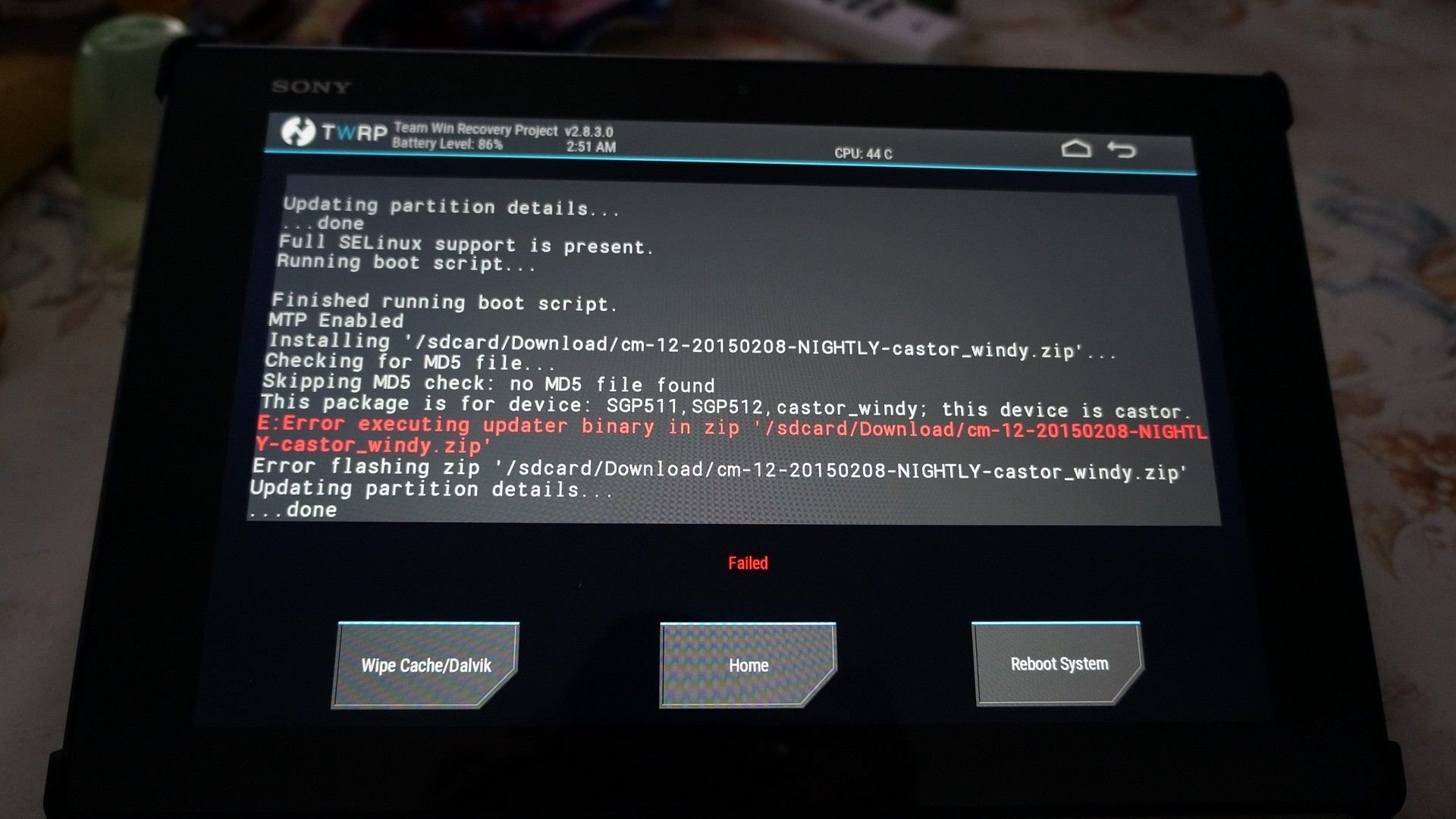

Hallo .. wollte gerade die CM12 installiere, doch ich bekomme folgenden Fehler .. sowohl in TWRP oder CWM ...
Geraet ist gerootet ( Bootloader ist aber nicht offen)
Es handelt sich um ein Tablet Z2 Wifi ...
Grus Dee

Bootloader MUSS offen sein, um CM12 zu installieren

Hmm
so habe den Bootloader unlocked
aber es kommt immernoch die selbe Fehlermeldung ..
es steht da " This package is for SGP511/12 , castor-windy, this device is castor ."
aber ich habe ein SGP511 castor-windy ...
komisch
Hast Du das TWRP hier aus dem Thread installiert oder ist das eine andere Version?
Ich hatte ein ähnliches Problem und der Wechsel zu einer anderen TWRP-Version brachte dann den Erfolg
Ahjaa
das kann ich mal versuchen ..

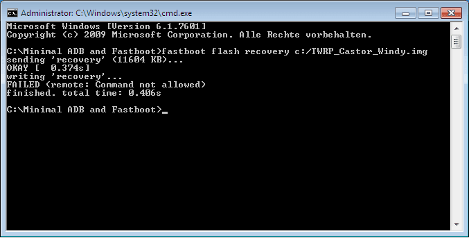

Frage wäre welches "ADB" nimmt man da am besten ?
habe es ebend mal mit dem "Minimal ADB and Fastboot" ausprobiert , dort bekomme ich eine Fehlermeldung

Das ADB ist schon Okay, das nutze ich auch.
Hast Du USB-Debugging aktiviert?
so .. habe es endlich hinbekommen .. habe mit dem Flashtool im Fastboot Mode einfach einen neuen "Stock Kernel mit CWM" geflasht und in dem CWM wurde alles richtig erkannt
