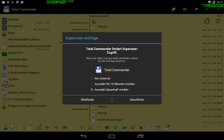

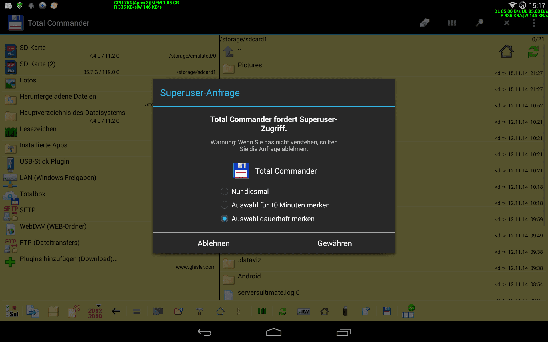

bin auf der aktuellen CM11. Wenn eine neue App Rootrechte erwartet und ich zustimmen möchte kann ich nur noch "ablehnen" auswählen. Die Voreingestellte Zeit läuft ab der Schalter zum vergeben wird aktiv aber funktioniert nicht mehr. Rootrechte erlangt die App nur wenn ich Superuser so konfiguriere das jede Rootanfrage automatisch mit positiv beantwortet wird. So soll es aber nicht sein....
Ansonsten funktionieren die Rootrechte der registrierten Apps.
Ist das nur bei mir so? Anbei ein Screenshot
