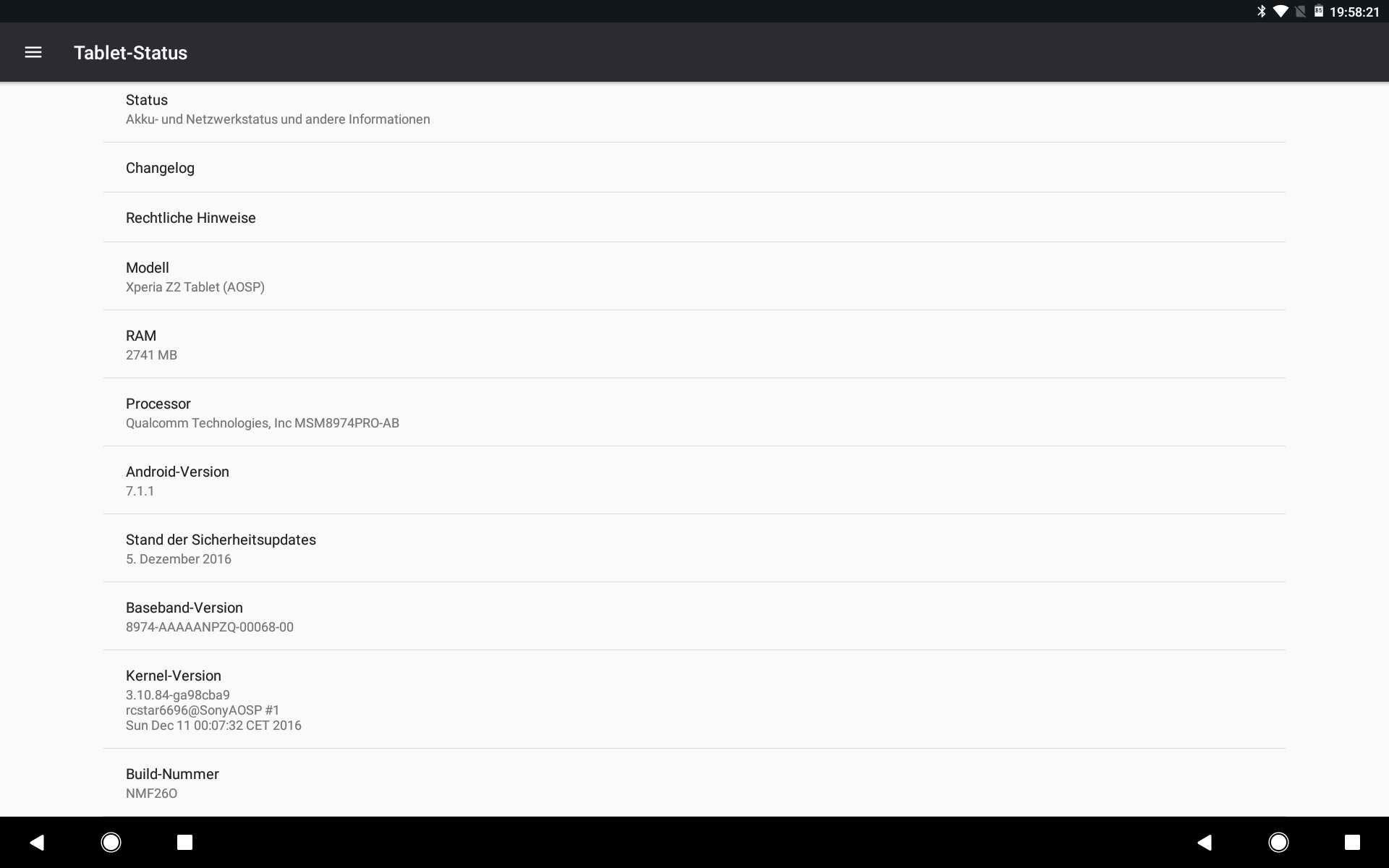

Es hat tatsächlich jemand fertig gebracht, auf das Z2 Tablet Nougat zu flashen bzw. es dafür zu compilieren. Und es funktioniert auch noch gut :)

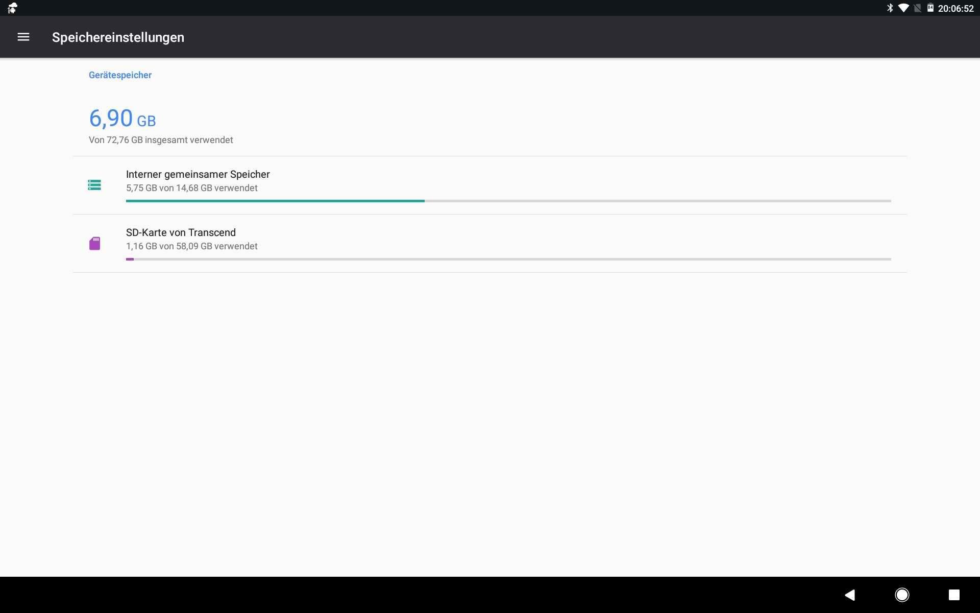

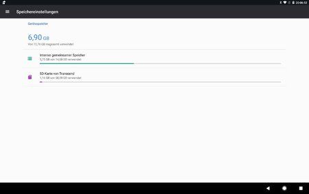

Auch die Zusammenlegung des internen Speichers und der SD-Card funktioniert, sodass mein Tablet derzeit 72 GB Speicher hat.
