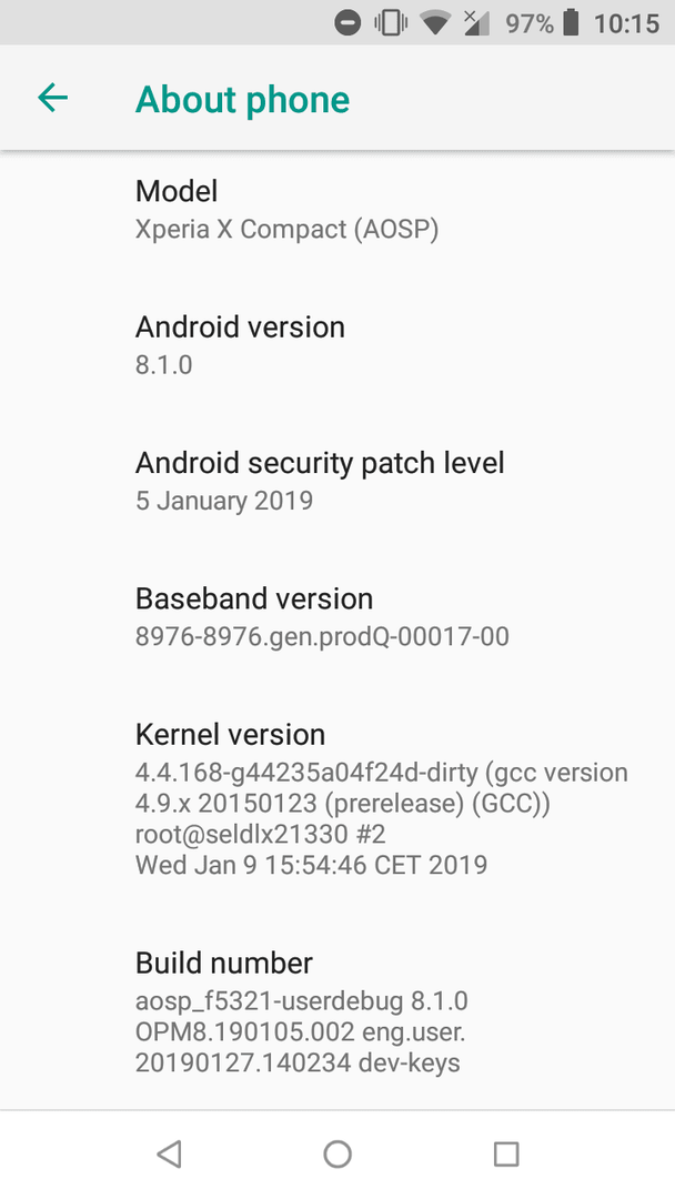

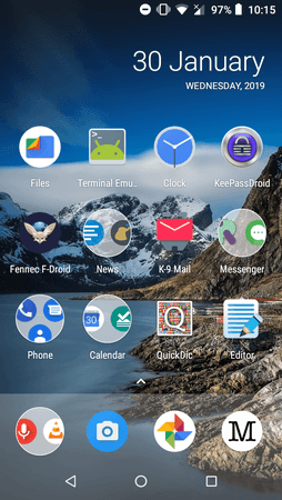

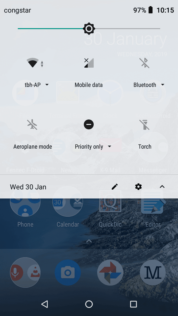

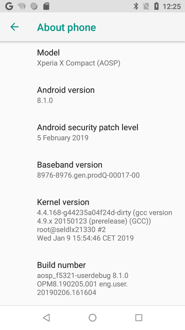

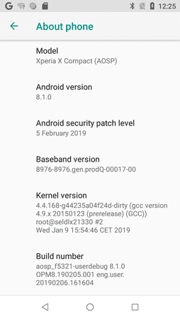

@Lenoid und die anderen: Danke! Freut mich, dass es ein paar Leute mit Interesse an der Sache gibt!

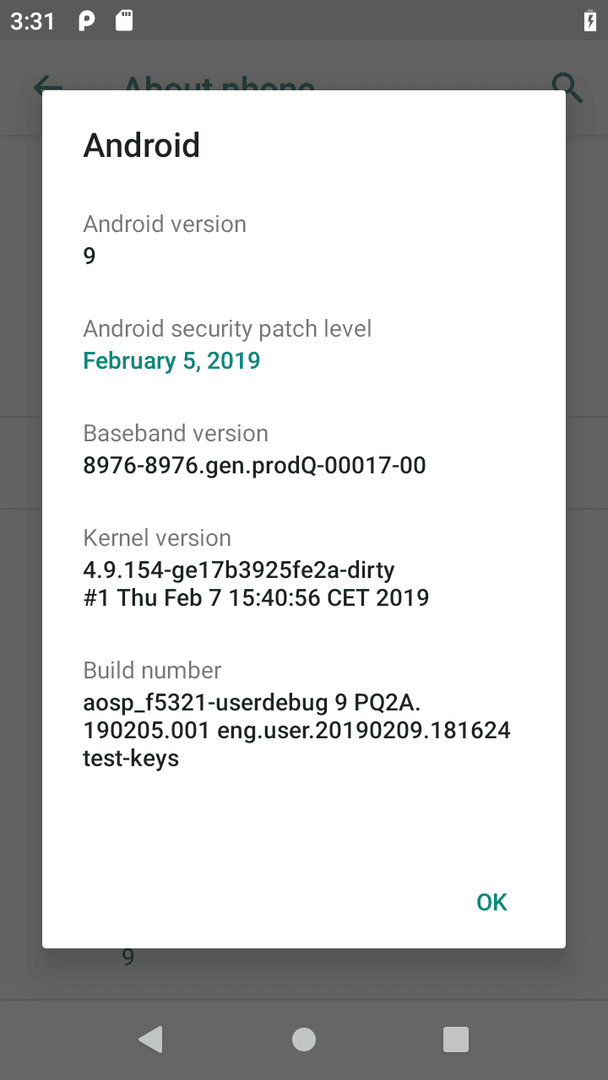

Und Android 9.0 ist jetzt auch auf dem Stand von Februar 2019. Diesmal wurde der Pie-Build auch von mir auf ein X Compact geflasht und sollte daher keine außergewöhnlichen Probleme bereiten. :)
