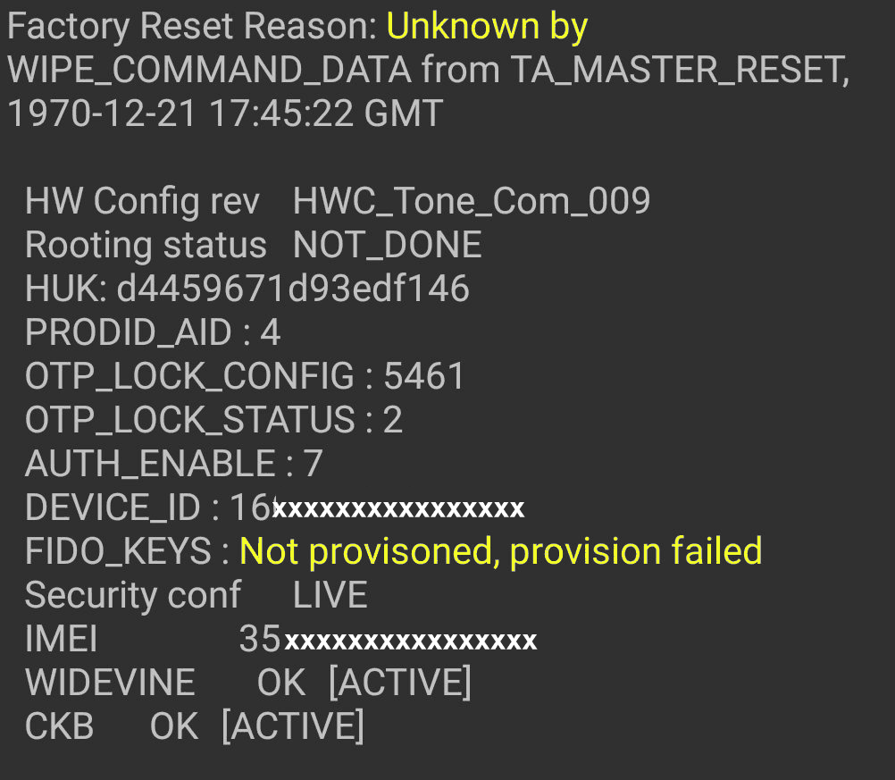

Ich habe nach dem Entsperren des Bootloaders nun (mehr oder weniger erfolgreich) das F8331 mit Magisk und Xposed zum Laufen gebracht. Dank DRM Patch sieht die Kontrolle in Service Menu auch gut aus. Nur die Fido Keys fehlen.
Auch das Flashen der DK.ftf hat nichts gebracht. Hab mich an die Vorgehensweise aus #8 gehalten.
Zum Patchen des Kernels hab ich mich an Rootkernel V5.23 (UNOFFICIAL 2.5) - OREO - Xperia X, X Comp., X Perf., XZ and XZs - Post #2793 gehalten.
Sind die Fido_keys wichtig und habt Ihr noch ne idee?

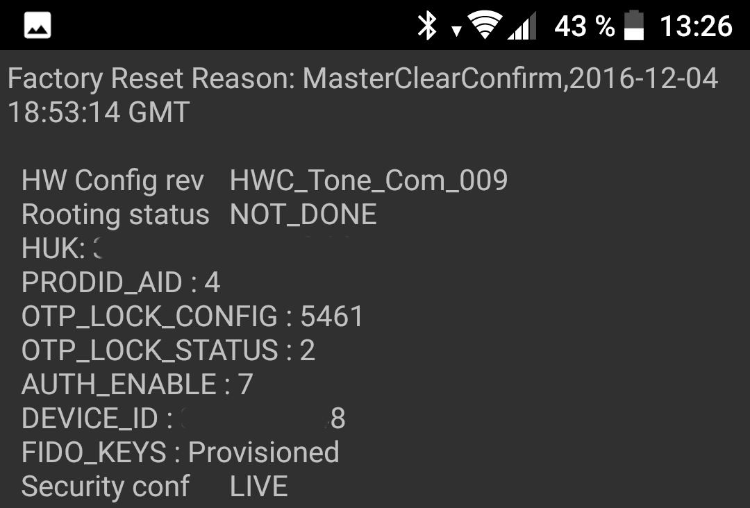

Ich habe die fido_keys nun endlich mit Hilfe des xflashers unter Oreo einspielen können.
Falls jemand vergleichbare Probleme hat:
- ich habe aus meinem TAbackup mit Hilfe des flash_dk scripts aus dem rootkernel-Paket eine DK.ftf erzeugt.
- die DK.ftf mit winrar geöffnet und die darin enthaltene DK.ta extrahiert.
- die DK.ta kann man einfach mit xflasher installieren
- xflasher.bat anpassen:
xflasher.exe noloader 0 0 0FCE ADDE 0 DK.ta >xflasher.log & if %ERRORLEVEL% neq 0 ( exit %ERRORLEVEL% )
- Handy in den flashmode bringen
- xflasher.bat ausführen
FERTIG
