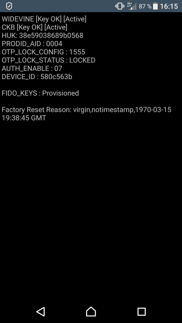

Da mich die Sache nicht in Ruhe gelassen hat,
habe grade extra das Update gemacht,
die Schritte aus #8 mit dem Stock Kernel durchgeführt und was soll ich sagen?
1. Screenshot_20170219-155849.png mit advanced Stock Kernel.
2. Screenshot_20170219-161510.png mit AndroPlus Kernel v21.
Das sagt mir, dass du irgendwo/irgendwas falsch machst ;)
[doublepost=1487518492,1487517493][/doublepost]Bevor ich es vergesse,
die DK.ftf wurde natürlich auch mit ner Flashtool Version geflasht die KEIN fsc.script nutzt! :D
