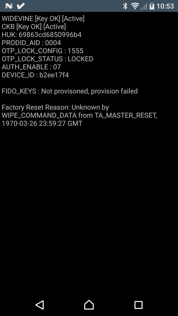

Was steht bei euch im Service Menü *#*#7378423#*#* - Service tests - Security?
Bitte mal ein paar Screens posten, danke ;)

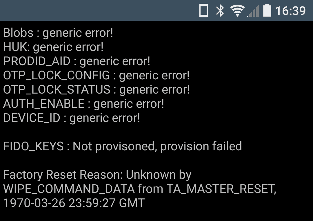

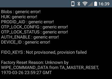

Bei mir rennt der Kernel von Androplus v18. Dort ist laut changelog der "DRM-Fix" inkludiert.
So viel Wert lege ich auf die proprietäten Ergänzungen von SONY nicht. Ich glaube, ich würde es nicht einmal merken, wenn sie nicht aktiv sind.
before ----------------------------------> post unlock
Screenshot_Unlock_before 2016-12-23.png Screenshot_Unlock_post 2016-12-25.png
Reaktionen: 2faraway und MysticEnforcer
Der komplette Fix ist nicht im Kernel enthalten.
Wie ich sehe, fehlt der DeviceKey bei dir.
Wenn ich tobias.waldvogel richtig verstanden hab, ist der DeviceKey "wichtig", wenn man auf alle Funktionen wert legt.

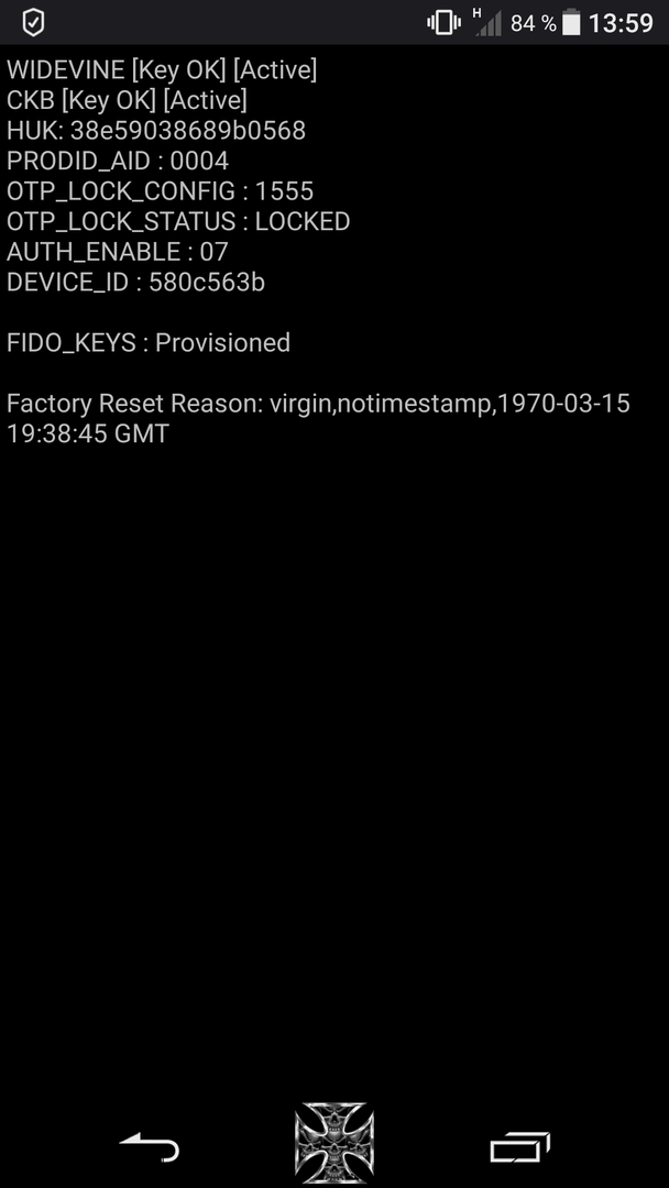

Bei mir sieht es so aus siehe Anhang
Der Bootloader ist offen, es läuft der AndroPlus Kernel v5 drauf.
Wie man sieht, sind diese komischen fido_keys auch intakt

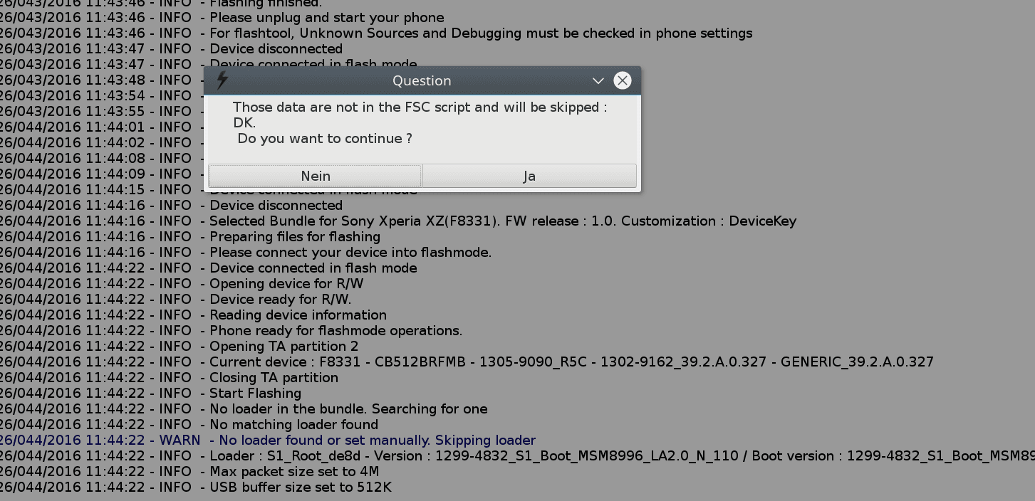

Den Devicekey kann ich auch nicht per default.fsc für F83xx flashen.
Ein altes flashtool (0.9.18.6) findet keinen loader.sin.
Den devicekey habe ich mit dem flashtool 9.22.3 geflasht
Von der z.Zt. aktuellen Version 9.22.3 stammt der Screenshot.

Mithilfe der hier genannten Tools konnte ich den DK aus meinem TA-Backup installieren, vielen Dank für die Hinweise dazu :)

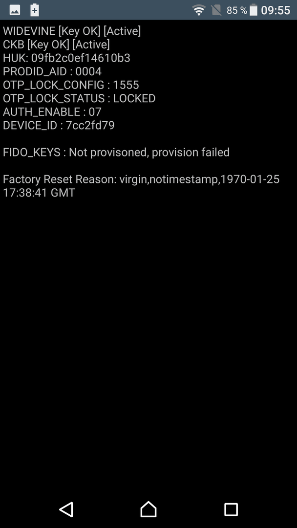

Bei mir läuft mit offenem Bootload die letzte N-Version (39.2.A.0.374) mit AndroPlus-Kernel v19, aktuell schauts unter Security so aus:
Gibts jetzt die Möglichkeit, den DK auch unter Nougat zu flashen (möchte nicht mehr auf MM zurück) ?
Hat das schon jemand aufprobiert ? Danke im voraus :)

Hhhm, also mit der Flashtool 0.9.22.3 ?
Frage deshalb, weil DHGE oben erwähnt hatte, dass das wg dem obligatorischen fsc-script nicht funktionieren würde :confused2:
Probier es einfach.
Habe mit der 9.23.0 auch den DeviceKey für mein Z5 geflasht
Wie befürchtet, geht unter Flashtool 0.9.23.0 leider nicht:
Code:
Those data are not in the FSC sript and will be skipped:
DK.
Do you want to continue ?
Und nu ? :confused2:
Edit: Versuche es jetzt nochmal unter 0.9.22.3 ...
PS: Die Änderungen am FT gehen mir so langsam echt auf den S.. :cool2:
