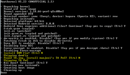

Ich habe auch schon die boot.img mit dem rootkernel_5.23 erstellt und dabei DRM-fix übersprungen
Also: erstmal das Telefon per Flashtool auf die neue ROM-Version bringen, dann die Dateien runterladen, dann ein boot.img erzeugen, boot.img flashen, rooten per Magisk oder SuperSu
- ich bin zur Zeit auf der aktuellen Oero-Version
- die Firmware habe ich parallel von Xperifirm runtergeladen. Zum Erzeugen der ftf lasse ich alle .ta Dateien weg (richtig?).
- die Boot.img habe ich fertig.
Wann soll ich nach Deiner vorgeschlagenen Reihenfolge den Bootloader entsperren - jetzt? und dann die boot.img nochmals flashen?
Die boot.img muss zur installierten Oreo-Version passen.
Entweder ta_poc (in Deinem Fall) oder DRM-Fix halte ich für sinnvoll.
Den Bootloader kann man jederzeit nach Sicherung der Trim Area entsperren -> dann setzt es einen Werksreset! Datensicherung vorhanden?
