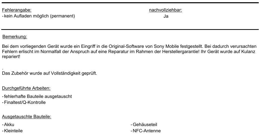

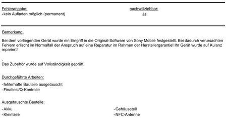

Smartphone wurde repariert, gestern verschickt, werde es wohl kommende Woche erhalten.
Details im Anhang.
Bemerkung: Die Reparatur erfolgte nach Fehlerbeschreibung. Der Endtest wurde erfolgreich bestanden.
Bei dem vorliegenden Gerät wurde ein Eingriff in die Original-Software von Sony Mobile festgestellt. Bei dadurch verursachten Fehlern erlischt im Normalfall der Anspruch auf eine Reparatur im Rahmen der Herstellergarantie! Ihr Gerät wurde auf Kulanz repariert!
MFG bashy
