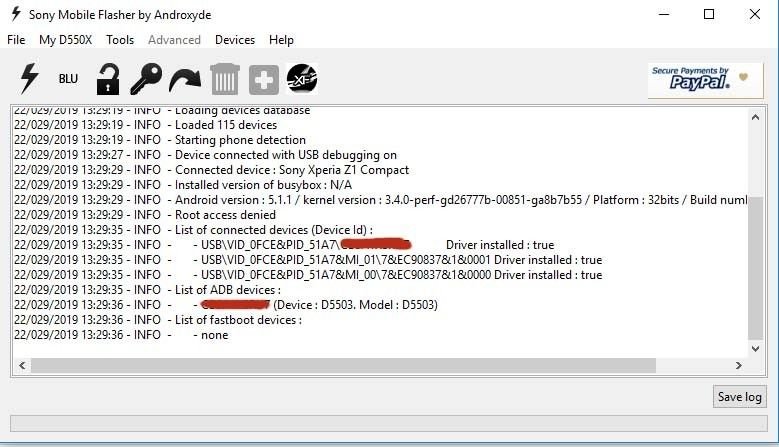

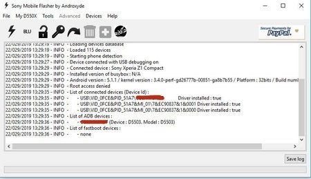

Das Handy geht zwar in den fastboot modus (blaue LED), aber
wenn ich in der DOS-Eingabeauffroderung den Befehl "fastboot devices" eingebe, dann kommt kein Ergebnis und die Befehlszeile poppt direkt wieder auf.
Danach kann ich auch den eigentlichen Unlock-Befehl eingeben "fastboot -i 0x0fce oem unlock 0x...."
aber dann steht da nur "waiting for any device" und es tut sich nichts.

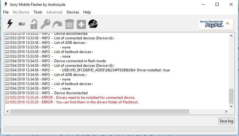

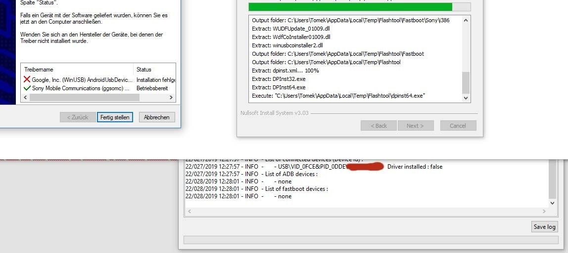

Ich habe dann versucht mit dem Flashtool zu unlocken aber da komme ich auch nur in den flash-mode und danach nicht mehr in den fastboot. Flashtool sagt, es fehlen Treiber und man kann das Treiber-Package installieren, welches beim Flashtool dabei ist. Das habe ich gemacht aber da kommt dann ne Fehlermeldung wenn die google USB Treiber installiert werden sollen. Da steht dann einfach nur '"fehlgeschlagen"
Ich habe über den SDK-Manager die Google USB Drivers v11 2 mal deinstalliert und dann wieder neu installiert aber das brachte auch nichts.
Anbei die Screenshots des jeweiligen Events.
