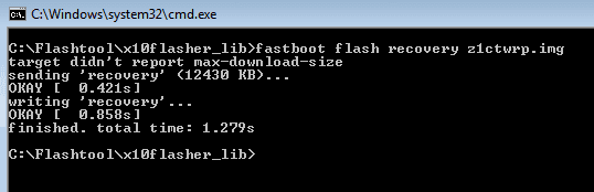

9. Um TWRP zu installieren: das hier ([RECOVERY][Testing][amami] TWRP 3.2.1) runterladen, aus der zip-Datei die Datei entpacken und in z1ctwrp umbenennen(wenn an der Datei .img dranhängt, .img auch drannlassen), dann nach C:\Flashtool\x10flasher_lib verschieben
10. Eingabeaufforderung öffnen und „cd c:\Flashtool\x10flasher_lib“ eintippen und mit Enter bestätigen
11. Handy ausschalten, die lauter-Taste gedrückt halten und dabei das Kabel zum PC anstecken.
12. „fastboot flash recovery z1ctwrp.img“ eintippen und Enter drücken
13. Wenn mit OKAY beendet, Handy abziehen.

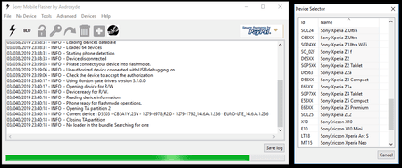

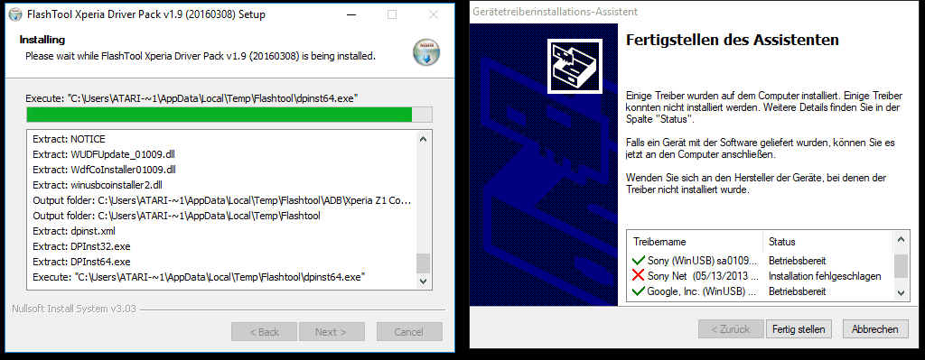

erst mal vielen Dank für die sehr ausführliche Anleitung! Finde es auch super dass du die Begrifflichkeiten hier erklärt hast!
An zwei Punkten komme ich noch nicht so recht weiter:
Punkt 4: Die Treibersignatur habe ich deaktiviert. Ich bekomme bis auf SONY Net alle Treiber installiert. Wird der Treiber SONY Net benötigt?
Punkt 8: Das Z1C ist nicht in der Liste von FlashTool64 aufgeführt. Soll man ein anderes auswählen?
Grüße und danke für die Mühe!

Entschuldige die späte Antwort. Die Probleme die du hattest wollte ich gleich versuchen nachzustellen. Ich habe viele ROMs ausprobiert. Die beste, für den täglichen Einsatz sehr gut geeignete ist mujenis LineageOS 14.1 ( [ROM] [LineageOS 14.1 - Final buid] [Unoficial] [stock camera hal] [Stock kernel] ). ist zwar auch schon etwas älter, dafür aber sehr schnell schlank und stabil. Wer einfach was schenlles haben will und den Müll von Sony loswerden will und was haben will was zumindestens ein bisschen neuer ist sollte diese ROM nehmen. Ich persönlich finde auch das Android Verionen ab Oreo einfach zu verspielt sind. Ich mag die sachliche Gestaltung von Android 7.1 lieber. Wer jedoch viel Wert auf Sicherheit legt sollte was neueres nehmen... Es gibt 2-4 kleinere Fehler, die haben mich aber nie gestört. (Fehler kannst du alle nachlesen) Auch die angeblich bestehenden kleineren Audioprobleme kann ich nicht nachvollziehen. Nutze viel Bluetooth zum telefonieren und höre sowohl über Klinke als auch über BT viel Musik und hatte nie Probleme. Habe sie seit Frühjahr 2018 genutzt, 1-3 Monate später war mein Z1C kaputt und ich bin auf ein Xiaomi umgestiegen. An den großen Bildschirm habe ich mich aber auch nach über 6 Monaten nicht gewönt und außerdem hat sich das System durch ein Update meiner Ansicht nach verschlechtert. Habe dann nochmal in ein gebrauchtes Z1C investiert und direkt wieder diese ROM installiert und erfreue mich täglich am schnellem, stabilen, zuverlässigem System....

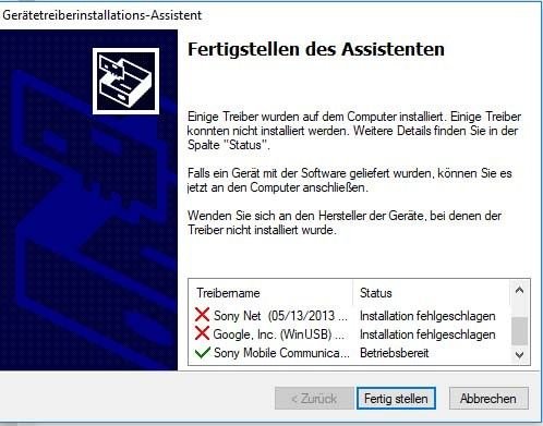

Hi,
ich habe schon Probleme bei Schritt 4. Die Treiber werden nicht installiert. Ich komme so nicht in fastboot und kann den Bootloader nicht unlocken. Die USB Treiber habe ich versucht über den Installer von Flashtool(da kommt die Fehlermeldung) und über SDK Manager. Da installiert er die aber fastboot geht trotzdem nicht :/
Hast du Schritt 5 gelesen? Der gehört chronologisch eigentlich vor Schritt 4. Mein Fehler.... Wenn sich die Treiber nicht installieren lassen klingt das eigentlich so als wäre die Treibersignatur noch nicht deaktiviert....., siehe Schritt 5.
Also ich hab den nointegritycheck on über cmd als admin eingegeben aber die Treiber vom Flashtool werden trotzdem nicht installiert.
[doublepost=1548178258,1548177265][/doublepost]OK, ich habs hingekriegt. Über den Gerätemanager konnte ich die Android ADB Driver installlieren.

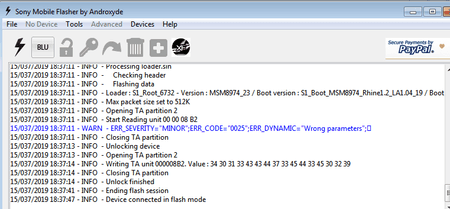

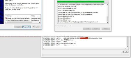

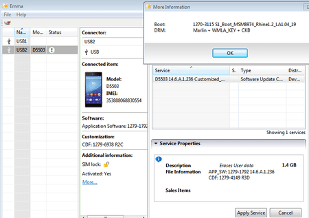

Hallo, erst mal Danke für die gut gegliederte Anleitung.
Leider versuche ich seit Tagen nach dieser Anleitung ein Lineage zu installieren.
Ich benötige Hilfe, da ich einfach nicht den Fehler finde warum es bei mir nicht funktioniert und ich nicht in den TWRP Recovery komme um ein Rom zu installieren.
Ich habe mit dem flashtool versucht über Win10 den Bootloader zu entsperren.
Es gab Probleme bei der Treiberinstallation und ich habe mich entschlossen noch schnell ein Win 7 System aufzusetzen.
Dort funktioniert die Treiberinstallation ohne Probleme.
Nur meim unlock gab es eine Warmeldung (Scrennshot), zeigte aber an, dass der Bootloader unlocked ist.
Nachdem ich dann die Anleitung bis Schritt 15 durchgeführt habe, scheitere ich an Schritt 16.
(15. Im ausgeschaltenem Zustand die Leisertaste drücken und halten, dabei dann zusätzlich den Powerknopf drücken bis eine Vibration zu spüren ist.
16. Nun startet TWRP. Bei „Swipe to allow Modifications“ wischen)
Ich komme nicht ins TWRP.
Handy bootet ganz normal.
An was kann es liegen?
Muss es vorher gerootet werden?
Ich hänge noch ein paar Screenshot mit an.
Für Hilfe wäre ich sehr Dankbar.
Danke euch erst schon einmal im Voraus.

Beim Z1C bin ich bis jetzt bei allen Geräten ins TWRP gekommen, indem ich wie beschrieben die Leiser-Taste drücke und halte, dann die Powertaste hinzunehme und nach Vibration beide loslasse. Die Methode die "Android-Nutzer 76" beschreibt wendet man meines Wissens nur bei einer "Dualrecovery" an. Dualrecoverys nutzt man aber schon lange nicht mehr, da sehr umständlich und mit halbwegs aktuellen ROMs inkompatibel. So lässt sich dieser Vorschlag unter diesen Umständen jedenfalls nicht aufs Z1C anwenden, gerade sicherheitshalber nochmal getestet
Habe gerade im XDA Forum gelesen, dass wohl bei manchen dein beschriebenes Problem auftritt und bei manchen nicht. Warum ist mir momentan auch schleierhaft. Anderer Lösungsansatz, den ich als nächstes bevorzugt testen würde, da am einfachsten. (Quelle: [RECOVERY][Testing][amami] TWRP 3.2.1):
  • "fastboot flash FOTAKernel z1ctwrp.img". Dann nach OKAY Handy vom PC trennen und die von mir mehrfach beschriebene Tastenkombination ausführen.
Sollte das nicht klappen gibts noch mehr Lösungsansätze
So banal es auch klingt: Stelle erstmal sicher, dass die Leisertaste noch funktioniert. Hatte mittlerweile schon etliche Z1Cs von eBay in den Händen und auch defekte Powerbutton erlebt.(scheint eine typische Schwachstelle zu sein) Da könnte ich mir auch einen Defekt der Leistertaste vorstellen.
Das Problem mit den Treibern unter Windows 10 hatten mittlerweile hier auch schon mehrere. Bei Gelegenheit werde ich mal versuchen dem auf den Grund zu gehen.
Gerootet werden muss nix. Wie gesagt, klappts jetzt immer noch nicht, finden wir bestimmt noch eine Lösung!
