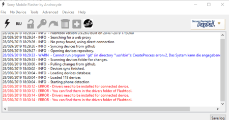

Bin gerade dabei mein zweites z1 compact zu flashen. Leider klappt's weniger gut als gedacht, weil ich
1. in der Zwischenzeit zu Windowas 10 gewechselt habe und anfänglich keine Treiber unbekannter Herkunft installieren durfte - das Problem scheine ich gelöst zu haben
2. mir das bekannte flashtool sagt, dass die Treiber installiert werden müssen und diese sich im Treiberordner befinden ...?? siehe Foto.
Was muß ich denn hier jetzt machen?
Ist der Bootloader denn jetzt wohl schon entsperrt? - Ich hatte schon mal den Code eingegeben.
Ich arbeite hier mit der aktualisierten Version des Flashtools.
Eigentlich hatte ich gedacht, ich mal mal eben, aber irgendwie...😳
Ich hoffe, irgendwer hat einen Tip für mich...

Habe den ganzen vorgang gemacht (TWRP auf sony funktioniert auch) ohne guten erfolg: das gerat zeigt nun nur SONY mit xperia. Schwer um das gerat jetzt ab zu schalten
"4. Unter C:\Flashtool\drivers...installieren."- FERTIG
"13. Wenn mit OKAY"- FERTIG
Frage uber:
"14. Die präferierte Custom-Rom auf eine SD-Karte kopieren und diese einlegen." Also ZIP auspacken dan nur den einhalt kopieren oder einhalt mit der original mappe, und name?
Oder zip uberhaupt nicht auspacken?

@Oopzsch die zip so lassen wie sie ist...
Jedenfalls installierst du Roms mit twrp immer als zip.
@ Android Nutzer 76 Danke, Habe die 3 moglichkeiten auf das Sd transportiert, und mit .zip hat es geklappt. Bin gerade erst fertig mit Lineage install. Nach eine unmenge von versuchen und fehlerfolgen jetzt endlich dem SIEG uber Google Mist... ! 😀
Nachst Magisk usw.
