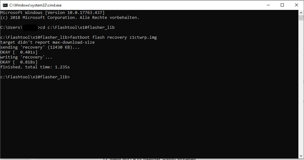

So sollte das ganze etwa aussehen.
Klappt das nicht, teile bitte die Fehlermeldung sowie die Version der aktuell instalierten Sony-ROM mit.

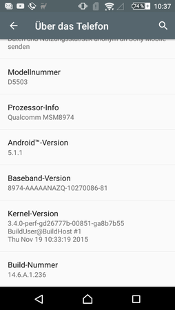

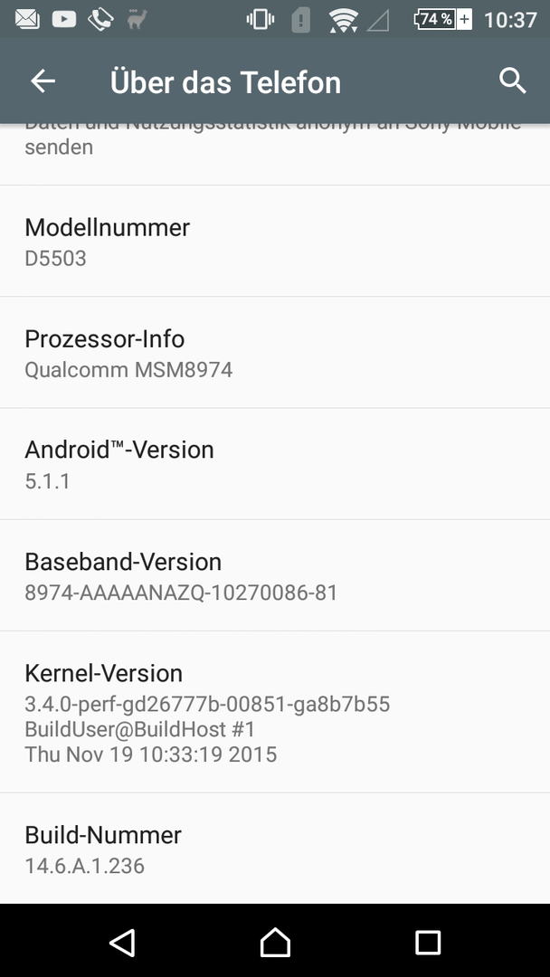

Anbei die Details zu meinem Z1C

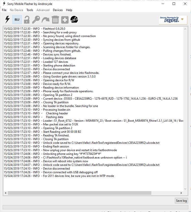

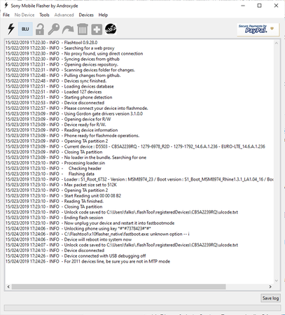

Habe den ganzen Flash-Prozess nochmal durchgeführt und einen Screenshot angehängt.
Sieht doch eigentlich so aus, als wäre das alles gut gelaufen.
Anfangs mit fehlenden Treibern gab es auf jeden Fall Fehlermeldungen.
Wat nu?

@tag-am-meer Autsch, du hast nicht etwas probiert im Flashtool mit *#*#7378423#*#* den Bootloader erneut zu entsperren? Das bewirkt gar nix. Ich meinte, du sollst in der Telefonapp das ganze als Telefonnummer eingeben, dann öffnet sich ein Geheimmenü wo wie beschrieben der Status des Bootloaders geprüft wird. Also nix mit PC.

Oh Mann! Das war wirklich ziemlich bekloppt!
Jetzt bekomme ich diesen *#*#7378423#*#* Code nicht mehr aus dem Flashtool raus. Wo ist der bloß gespeichert?
Ich habe das Flashtool deinstalliert, den Ordner C:\Users\falko\.flashTool gelöscht und das Flashtool reinstalliert.
Trotzdem werde ich den o.a. Code nicht los. Der bleibt in dem Fenster "BootLoader Unlock Wizard" bestehen
und kann dort nicht mehr editiert werden. Wo ist dieser "Unlock Code" bloß gespeichert?
