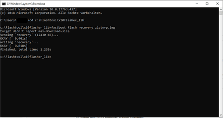

Wenn du kein aktuelles Windows 10 nutzt, gibt’s eine alternative Vorgehensweise, die ich in der Anleitung nicht erwähnt habe, die aber einfacher ist
  • Navigiere im Dateiexplorer in das Verzeichnis C:\Flashtool\x10flasher_lib
  • Drücke und halte die Shift-Taste auf der Tastatur (die Shift-Taste ist die die man zum Großschreiben hält.) und drücke dann zus. die Kontextmenü-Taste. (ist bei den meisten Tastaturen neben der rechten Strg-Taste)
  • Beim hier erscheinenden Menü klickst du auf „Eingabeaufforderung hier öffnen“
  • Gib wieder „fastboot flash recovery z1ctwrp.img“ ein und drück Enter
  • Wenn mit OKAY bestätigt, folge mit der Anleitung fort
Die Option "Eingabeaufforderung hier öffnen" wurde leider mal aus Windoof 10 mit einem Update entfernt. Sie ließe sich aber mit etwas Aufwand wieder aktivieren. Aber viele Wege führen zum Ziel.
Anbei mal ein Screenshot, wie das ganze aussehen sollte, wenn man der Anleitung normal folgt. (Teilweise bewusst geschwärzt, meinen Namen muss niemand wissen.) Ich öffne die Eingabeaufforderung immer, indem ich die Windows-Taste drücke und halte und dann das R dazunehmen, um dann im sich öffnendem Fenster cmd einzugeben und mit Enter zu bestätigen. Funktioniert bei jedem Windows und geht sehr schnell.

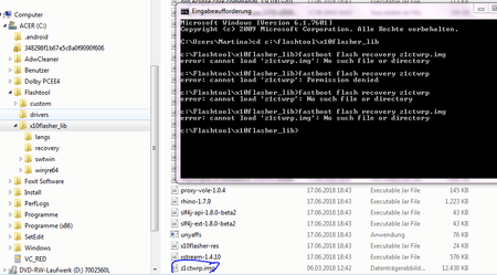

Bin wieder da und noch nicht viel weiter als in der lezten Woche...

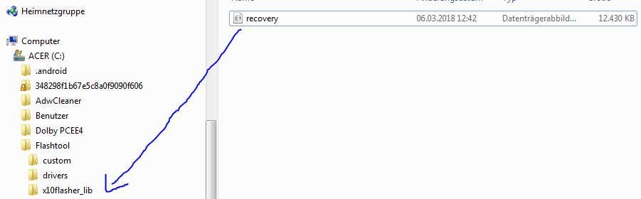

Wenn ich versuche die TWRP Datei auf der Eingabeebene zu laden, sagt das System mir regelmäßig, dass er kein directory bzw. file finden kann.
Ich weiß jetzt nicht mehr wie weiter. Nochmal zu meiner Vorgehensweise: 1. ich habe die ZIP-Datei TWRP Datei von der angegebenen Adresse heruntergeladen, entpackt, umbenannt und in C: flashtool x10flasher_lib gespeichert. Mal als kompletten gezippten Ordner, mal als Datei aus dem Ordner; mit oder ohne "img" . Ich habe also eigentlich alle Varianten durch und weiß nicht mehr, wo ich ansetzen soll...

klingt etwas merkwürdig...
Gib Mal statt Fastboot ... dir ein.. und schaue ob diese Datei tatsächlich in diesem Verzeichnis ist und wirklich richtig geschrieben wurde...
[doublepost=1557136095,1557135864][/doublepost]du schreibst dass du die Datei in
C: flashtool x10flasher_lib gespeichert hast... aber im Foto steht ja das du in..
C:\Flashen\flashtool x10flasher_lib
bist... entweder deine Datei ist im falschen Verzeichnis oder du hast dich verschrieben...
jedenfalls findet Fastboot sie nicht...

Im directory habe ich gesehen, dass die file-Endung ".img" doppelt vorhanden war und es deswegen wohl auch nicht geklappt hat; jetzt hat alles funktioniert und ich habe ein wunderbares "neues" Lineage 15.1 als Betriebssystem:D - und das von einem absoluten Digitalanalphabeten:1f606:

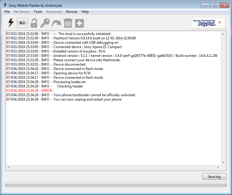

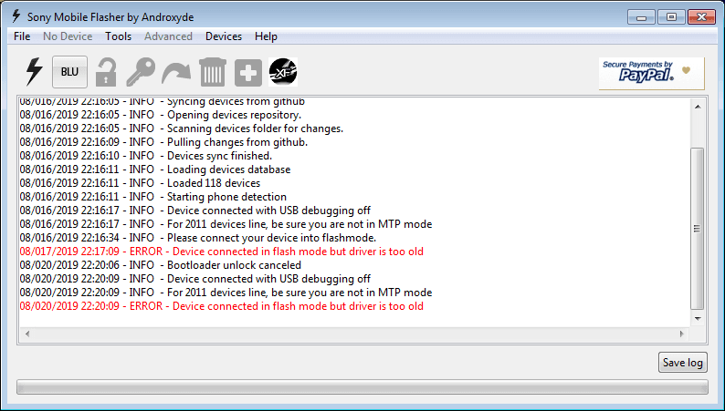

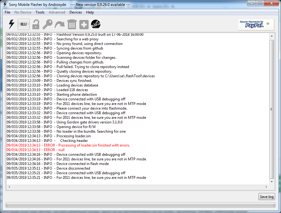

Hi,
ich dreh durch.
Habe es nach der Anleitung ganz oben gemacht.

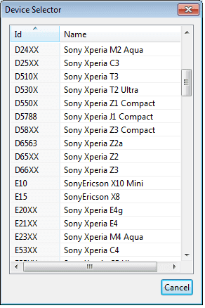

Nach BLU-Klicken kommt die Grafik, dass man USB abziehen soll, ausschalten und dann Leiser-Taste drücken + USB anstecken soll.
Gemacht: dann der Auswahldialog "Device Selector" -- Zunächst: Warum ist da kein "OK"-Knopf??
Gleichzeitig versucht Windows ein "SOMC Flash Device" zu installieren - Was ist das?? -- erfolglos.
Doppelklickt man auf das Z1c in der Liste meldet er sich mit nichtssagenden rote Errors - siehe Bild.
Hat jemand einen Hinweis was nicht stimmt?
[doublepost=1565214207,1565212263][/doublepost]Habs mit noch einer älteren Version versucht.
Da kommt genau so eine Grütze bei raus:

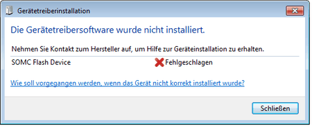

Hi,
da ich zufällig gerade ein jungfräuliches Z1 Compact liegen habe, habe ich nun das ganze mal auf meinem Windows 7 System durchgespielt. Dabei bin ich teils auch auf Probleme gestoßen. Prüfe zunächst mal ob der Bootloader-Unlock nicht bei deinem Gerät gesperrt ist. Dazu die Telefonapp öffnen, *#*#7378423#*#* eingeben, warten bis sich ein Menü öffnet, dann "Service Info" wählen und dann "Configuration" Da steht irgendwo dann entweder "Bootloader unlock allowed: Yes" oder "Bootloader unlock allowed: No" Wenn "No" dasteht lässt sich der Bootloader nicht entsperren und das Projekt ist leider gestorben. Das ist wohl insbesondere des öfteren bei Vertragsgeräten der Fall. Sollte bei dir aber "Yes" stehen, ist es nur ein Fehler am PC, dann lies meinen Beitrag weiter.
Daher hier ein paar bebilderte Hinweise:

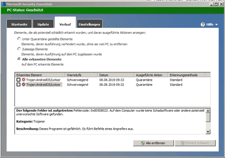

  • Mein Virenscanner (Microsoft Security Essentials) blockte Bestandteile des Flashtools.(s. Foto) Prüfe mal ob das bei dir auch der Fall ist. Das sind natürlich Falschmeldungen. Also die Dateien entsprechend wieder freigeben. Echtzeitschutz dann am besten vorübergehend deaktivieren.
  • Bei der Installation wirklich immer „Diese Treibersoftware trotzdem installieren“ geclickt (s. Foto)? Die Treiberinstallation ein zweites Mal durchzuführen dürfte nicht schaden.
  • Das „SOMC Flash Device“ ist quasi die Fastboot-Schnittstelle. Wenn die nicht installiert ist funktioniert nahezu nichts im Flashtool. Wenn man sich an die Anleitung hält kann ich mir nicht erklären warum das nicht klappt. EIgentlich müsste Windows das automatisch richtig installieren. Lösung(zumindestens für 64 Bit): Ich habe mal den Treiber aus meinem System extrahiert. Runterladen, entpacken und Treiber manuell über den Geräte-Manager installieren. Dazu Flashtool schließen, Handy mit leiser-Taste gedrückt anstecken, Geräte-Manager öffnen und da das SOMC Flash Device suchen. Rechtsclick und „Treibersoftware aktualisieren“. Dann „Auf dem Computer nach Treibersoftware suchen“. Dann den runtergeladenen Treiberordner wählen und weiter klicken. Nun sollte das SOMC-Flash-Device installiert werden. Das ganze darf nicht zu lange dauern, sonst startet das Sony neu. Wenn das geklappt hat müsste der Bootloader-Unlock klappen
Viel Erfolg! Sollte es immer noch nicht klappen, findet sich bestimmt eine andere Lösung.

Ich darf es: Bootloader unlock allowed: Yes
Virenscanner ist auch keiner aktiv.
Wenn ich Flashtool de-installier und wieder installiere, bekomm ich seltsamerweise nicht nochmal diese Meldung „Diese Treibersoftware trotzdem installieren“ . Trotzdem weiß ich , dass ich das dann klicken muss. Das passte schon.
Habe jetzt also nochmal de-und re-installiert.
Und ein anderes Ergebnis (siehe Anhang).
Lustiges Tool.
Mit welcher Version hattest du denn damals Erfolg?
Deine SOMC-Treiber hatte ich runtergeladen und wollte es auch damit aktualisieren. Hat aber ewig gerödelt und musste den PC dann neustarten.
Ich glaube das Flashtool ist ein heißer Kandidat für Dreckstool! - Home
Ich probiere jetzt andere Wege für ein BLU : How to unlock bootloader - Open Devices - Sony Developer World

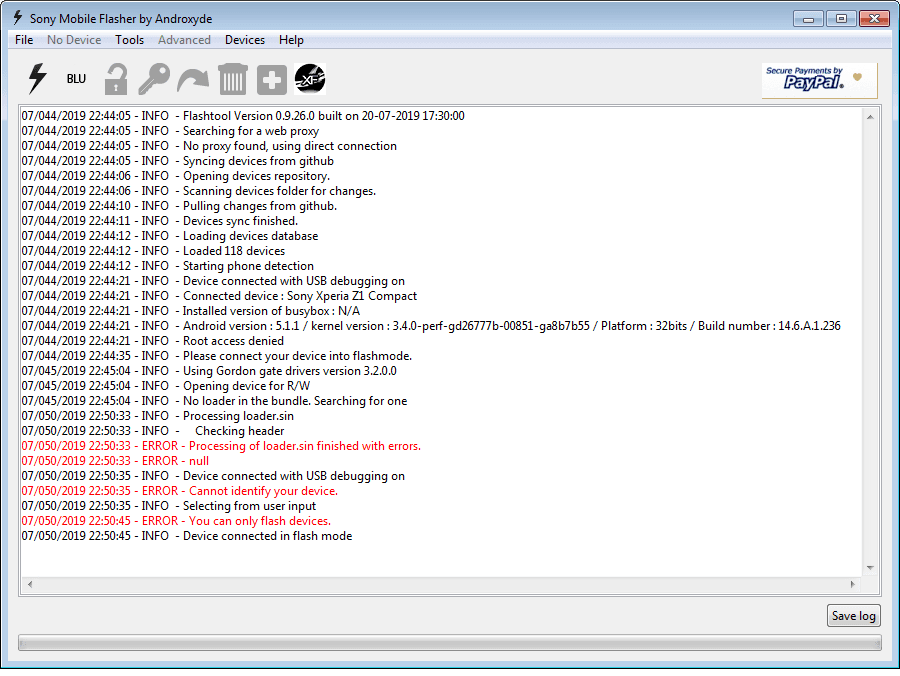

Hi,
danke für deine Antworten.
Aktuelle Firmware ist natürlich latest: 5.1.1.

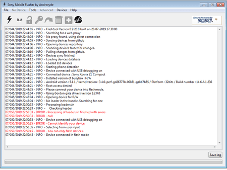

Ich habe jetzt das Ganze mal auf einem anderen PC (auch Win7) ausgeführt.
Dort klappte jetzt auch die SOMC Treiber Installation.
Dann mit deiner FT Version durchgeführt.
Ergebnis ( siehe Screenshot)
Er scheint ein paar Sekunden etwas gemacht zu haben (vor den 3 letzten Zeilen).
Das Smartfon hat sich dann auch mal am Ende Resettet und fuhr neu hoch , was vorher nie der Fall war.
Ist es jetzt - Trotz Fehler - erfolgreich gewesen?
Im Geheimmenü hätte ich gedacht dass dort "Bootloader Unlocked" oder so steht.
Aber steht noch immer nur "Bootloader unlock allowed: Yes" dort.
Und den Code habe ich ja auch noch nicht eingeben müssen.... :-/
Das FT sagt hier auch nix zum Status.. wie kann man nur so einen nutzerunfreundlichen Sch... programmieren? %-)

Hey, ich glaub ich hab die Lösung! Hat mir keine Ruhe gelassen, daher habe ich unter einem anderen Windows 7 System nochmal experimentiert. Und hatte genau dasselbe erlebt was du in deinem letzten Beitrag beschrieben hast. Denn jetzt hast du noch keinen entsperrten Bootloader... Das ändern wir jetzt.
Lösung: Flashtool schließen, Handy trennen, Handy starten, Handy verbinden wenn komplett gestartet und keine Bildschirmsperre aktiv, dann warten bis man mit dem Dateiexplorer Zugriff auf den Speicher hat. Nun USB-Debugging aktivieren(In den Telefoninfos 7x auf die Buildnummer klicken, dann gibts in den Einstellungen die Entwickleroptionen. Dort sicherstellen, das der Schieber ganz oben rechts auf An steht, dann USB-Debuggng in diesem Menü aktivieren.) Wenn gefragt wird, ob der PC Zugriff kriegen darf, dies bestätigen. Windows meldet wahrscheinlich, das Treibersoftware installiert wird. Warte, bis der Vorgang abgeschlossen ist. Öffne dann das Flashtool, lasse es für etwa 60 Sekunden geöffnet und schließe es dann wieder. Dann trenne das Handy vom PC, schalte es aus und probiere erneut einen Unlock. Du wirst eventuell wieder einen Fehlversuch haben. Sollte dem so sein, starte im Flashtool nochmal das Unlock-Prozedere. Damit hat es dann auch bei mir geklappt. Das Flashtool meldet „Unlock finished“ und im geheimen Menü steht dann „Bootloader unlocked: Yes“.
Warum das ganze? Ich weiß es nicht, aber es funktioniert! (Zumindestens bei meinem Versuch.) Führe das ganze an dem PC aus, bei dem du die SOMC-Treiberprobleme nicht hattest.

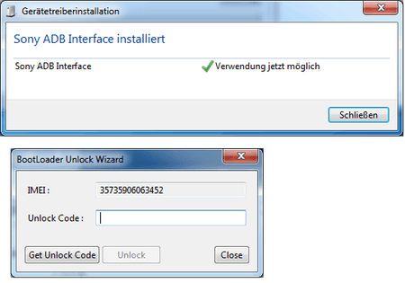

Hi,
hat tatsächlich nun geklappt :)
Hier nochmal aus meiner Sicht:
1. Handy vom PC abstepseln
2. Settings - Xperia Konnektivität - USB-Verbindung: Medienübertragungsmodus (MTP) auswählen
3. über USB verbinden
4. Entsperren
5. Windows meldet sich mit Datei Explorer - Zugriff auf Handy erlaut
6. USB Debugging aktivieen (siehe oberer Beitrag)
7. Treibermeldungen habe zumindest ich nicht bekommen
8. Flashtool öffnen und etwas offen lassen (s. o.)
9. Handy abziehen
10. ausschalten
11. Im Flashtool "BLU" klicken
12. Anweisung mit "Leiser-Taste + USB" kommt
13. Leiser drücken und USB anschließen
14. Flashtool startet ein paar Aktionen
15. erneute Anweisung kommt , diesmal anders: Man soll Handy abziehen, ausschalten , dann mit "Lauter-Taste" gedrückt USB wieder anschließen
16. Flashtool erledigt den Rest..
17. handy startet neu, Sony-intro, rödelt etwas rum, ca 5 minuten

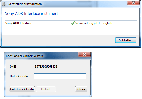

Zwischenzeitlich wurde auch noch ein ADB Treiber installiert (Screenshot) und man sollte den Code eingeben.
Im Geheim-Menü kann man jetzt "unlocked" sehen.

09/017/2019 17:17:11 - INFO  - Loader : S1_Root_6732 - Version : MSM8974_23 / Boot version : S1_Boot_MSM8974_Rhine1.3.1_LA1.04_16 / Bootloader status : ROOTABLE
09/017/2019 17:17:11 - INFO  - Max packet size set to 512K
09/017/2019 17:17:11 - INFO  - Opening TA partition 2
09/017/2019 17:17:11 - INFO  - Start Reading unit 00 00 08 B2
09/017/2019 17:17:11 - WARN  - ERR_SEVERITY="MINOR";ERR_CODE="0025";ERR_DYNAMIC="Wrong parameters";
09/017/2019 17:17:11 - INFO  - Closing TA partition
09/017/2019 17:17:11 - INFO  - Ending flash session
09/017/2019 17:17:11 - INFO  - Now unplug your device and restart it into fastbootmode
09/018/2019 17:18:12 - INFO  - Unlocking phone using key 888B91A10ADC2***
09/018/2019 17:18:13 - INFO  - ...
09/018/2019 17:18:13 - INFO  - OKAY [  1.123s]
09/018/2019 17:18:13 - INFO  - finished. total time: 1.123s
09/018/2019 17:18:13 - INFO  - Device will reboot into system now
09/018/2019 17:18:13 - INFO  - Unlock code saved to C:\Users\se\.flashTool\registeredDevices\CB5A232CPG\ulcode.txt
09/020/2019 17:20:11 - INFO  - Device disconnected
09/020/2019 17:20:16 - INFO  - Device connected with USB debugging off
09/020/2019 17:20:16 - INFO  - For 2011 devices line, be sure you are not in MTP mode
Danke an Scheibengardine. Ich werde jetzt den nächsten Schritt probieren.

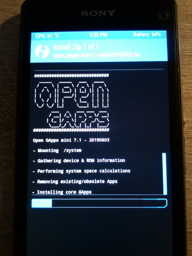

He Scheibengardine,
mit deiner Anleitung auf Seite 1 hat auch der Rest geklappt.

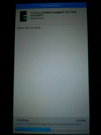

Das TWRP übertragen hat nur 2s gedauert.

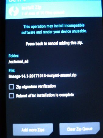

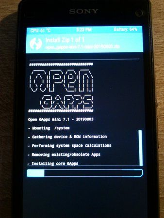

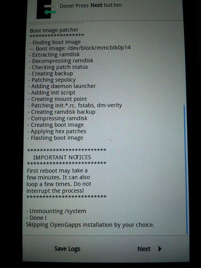

Habe Lineage 14.1
Unoficial LineageOS 14.1 for Amami - Final build
und Gapps (mini, 7.1, ARM) auf die SD Karte geschoben und eingesetzt.

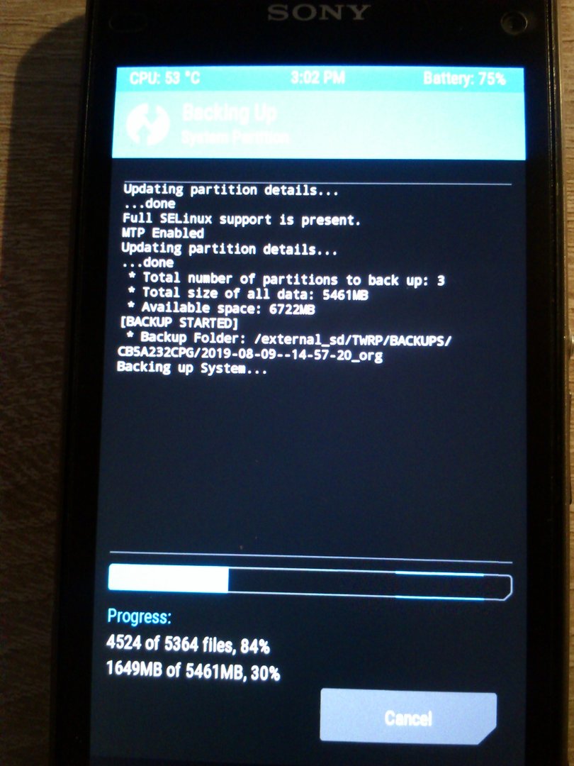

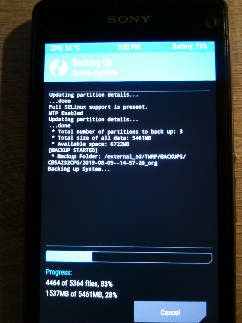

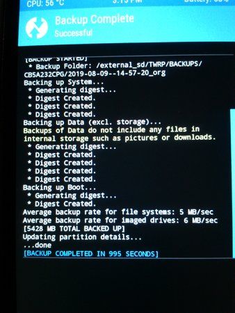

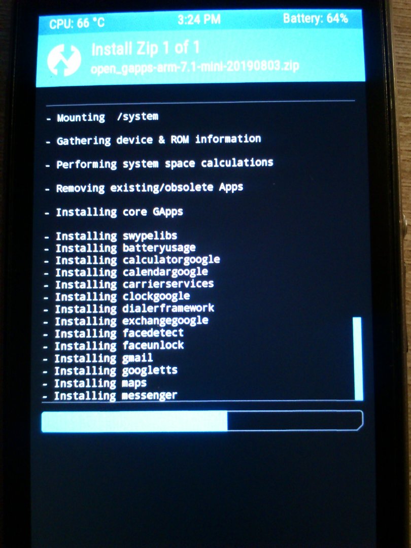

Allerdings hab ich vor dem Flashen noch ein Backup des Stock-Systems gemacht - wer weiß ob man es noch braucht. Das ging ja auch im TWRP.
Unten die Bilder zeigen die Prozedur (Dateinamen chronologisch!).
Danke für die Hilfe. Habe jetzt ein gut laufendes LOS auf Basis Android 7.1.
Ob ich mal auf LOS 16 oder so hochgehe, weiß ich noch nicht... Ist ja wieder Aufwand und Risiko.
Jetzt mach ich mich erstmal an mein Xperia Mini (st15i). Mal sehen was es da so für ROMs gibt...
:1f44d: Freut mich sehr. Ein Backup des Stock-Systems braucht man nicht unbedingt, man kann das Stocksystem auch manuell von den Sony-Servern ziehen und dann mit Flashtool flashen.(Aber es gibt ja LineageOS, also gibts dazu eh keinen Grund) LineageOS 14.1 ist auch meine Lieblingsrom, läuft einfach perfekt und absolut alltagstauglich. WhatsApp, GoogleMaps, aufwendige Internetseiten uvm.... Alles wird mit Bravour gemeistert! LineageOS 15.1 hatte ich auch mal getestet, lief auch gut, aber mir gefällt die UI da einfach überhaupt nicht.
Mit dem Xperia Mini wirst du aber eher nichts mehr anstellen können. Das Ding ist einfach nur ein Witz für heutige Verhältnisse. Mit 320MB Speicher wirst du kein System installieren können was mit heutigen Apps harmoniert... Aber für einfache Aufgaben, z.B. als reinen MP3-Player vielleicht noch brauchbar
Zwischen dem Z1 Compact und dem Xperia Mini liegen Welten...
