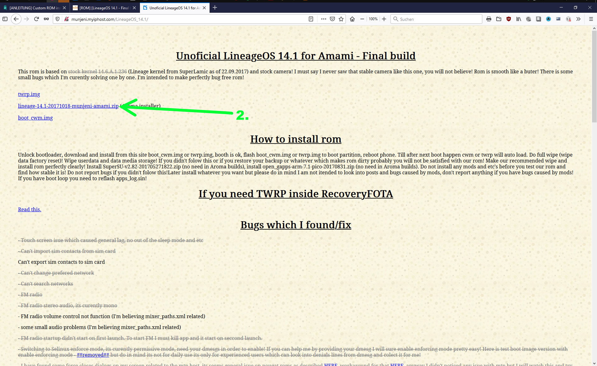

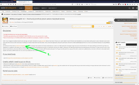

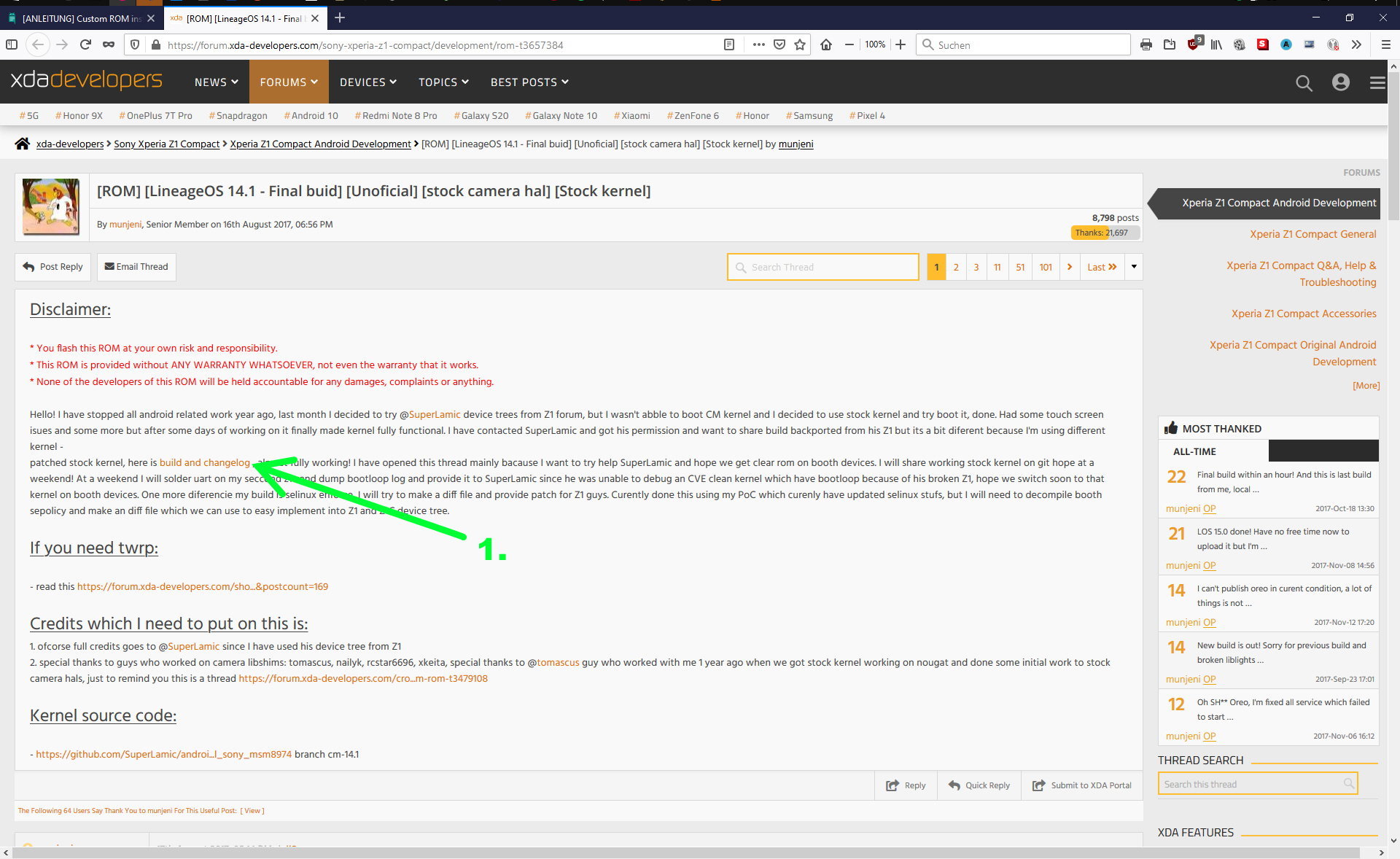

Deine Anleitung hat bei mir super funktioniert aber ich habe eine Frage zu einem von dir empfohlenen custom ROM: ich wollte den mujenis LineageOS 14.1 ( [ROM] [LineageOS 14.1 - Final buid] [Unoficial] [stock camera hal] [Stock kernel] ) flashen weil es von deiner Beschreibung mir am besten passt. Auf der oberen link habe ich nur einen weiteren link zu einem git repository wo ich den Branch 14.1 als zip runterladen konnte. Ich habe das gemacht und versucht dieses zip zu flachen aber ich habe die Fehlermeldung bekommen: "invalid zip file"
Und jetzt die Frage: Sollte es möglich sein dieses .zip einfach so zu flaschen? Oder soll ich was anders damit machen? Ich habe ein bisschen im Internet recherchiert und habe was gefunden, dass das zip file signiert sein muss oder dass es irgend ein besonderes file enthalten soll.
Auf die andere Seite konnte ich den 115ek's signed LineageOS 15.1 (Oreo) zip file ohne Probleme flashen.
Oder weisst du vielleicht wo ich ein flashable zip mit mujenis LineageOS 14.1 finden kann?
Vielen Dank!
Hallo und willkommen,
das ist ganz einfach. Bilder sagen mehr als tausend Worte… Die Bilder werden durch einen einfachen Klick groß. Du hast stattdessen den Quellcode runtergeladen.
Falls du rooten willst: Bei der LOS 14.1 Installation wird dir die Installation von SuperSU angeboten. Ich empfehle das abzulehnen und stattdessen später „Magisk“ zu installieren. Die Installation startet einen eigenen Assistenten, ist alles selbsterklärend, die Installation wie gewohnt starten.

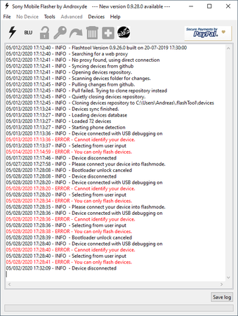

Hi. Wenn ich das Flashtool starte, sucht es nach angeschlossenen Smartphones. Mein Xperia Z1 Compact wird aber nicht erkannt und ist auch in der Liste, die aufpoppt, nicht vorhanden. (Ein Screenshot soll das ganze verdeutlichen.) Woran kann das liegen und was kann ich tun, damit das Gerät erkannt wird?
