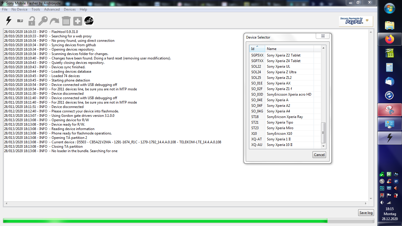

Hallo Leute! Bitte um Hilfe!
Ich hänge bei Schritt 8 fest:
Ich hab unter Windows 7 die Benutzerkontensteuerung quasi ausgeschaltet bzw. auf den niedristen Punkt gesetzt - dann die Treibersignatur deaktiviert, jedoch scheint das XPERIA Z1 COMPACT nicht in der Liste auf (siehe BILD) - um den Bootloader-Unlock zu starten.
Vielen Dank vorab für Euere Hilfe!
MfG, Tonio

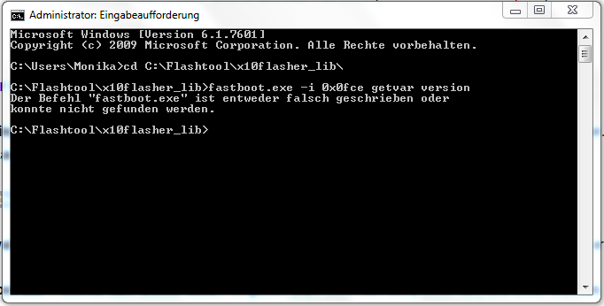

Ich bin gerade wieder drann - ich bin genau nach der Anleitung vorgegangen, jedoch (siehe BILD) - ist der Befehl, um die Verbindung zum Handy zu checken ist falsch geschrieben worden oder konnte nicht gefunden werden. (aber hab den kopiert und eingefügt).
Hab grade heute super Zeit, um das zu Ende zu bringen!
Ich hoffe - noch vor dem Rutsch ins neue Jahr 2021 wird das noch was!! :)
NG, Tonio

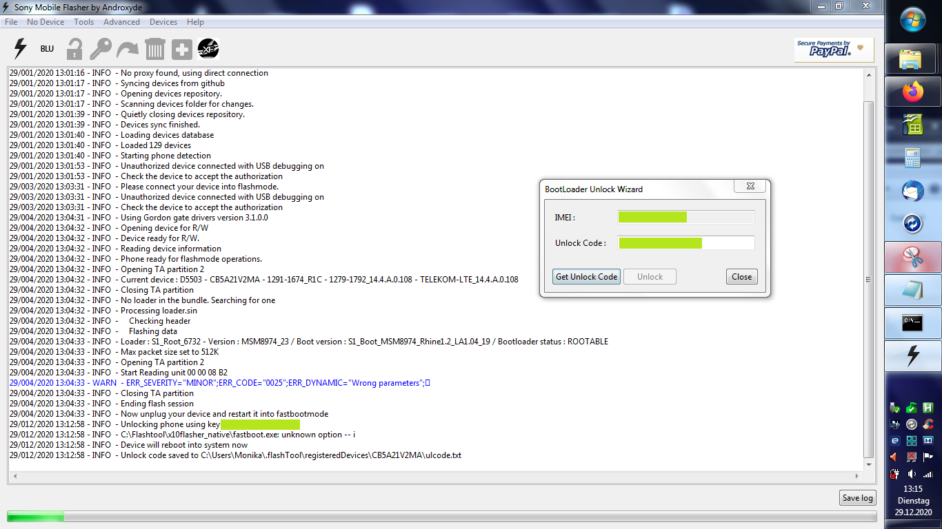

UPDATE
Durch DEINSTALLATION von Flashtool - Treibersignatur deaktiviert - NEUINSTALLATION von Flashtool und Treibern hats jetzt geklappt, daß Flashtool auch das XPERIA Z1 COMPACT erkannt hat (keine Liste mehr erschienen, sondern gleich die Aufforderung den UNLOCK-CODE einzugeben) - UNLOCK-CODE kopiert und eingefügt - und dann - siehe BILD:
warum steht jetzt im unteren Berreich:
......fastboot.exe: unknown option -- i
Device will reebot into system now
Unlock code saved to: ......
NG, Tonio

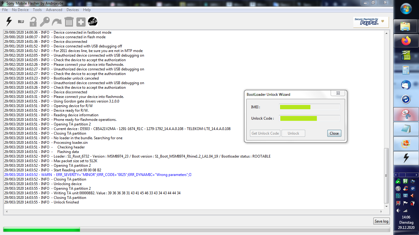

UPDATE_01:
Nach nochmaligen Versuch den UNLOCK-CODE (diesmal etwas zügiger) einzugeben - siehe Bild:
......Unlock finished - dann (Bootloader Unlock Wizard: "close" gewählt)
......Ending flash session
------dann startet das Handy neu
Wie gehts jetzt weiter? Hab ich vorher alles richtig gemacht?
Wenn man jetzt mit der Installation von trwp (laut obige Anleitung weitermacht) tut sich nichts.
Komme an der Stelle nicht weiter - bitte meldet Euch! Danke :)
NG, Tonio

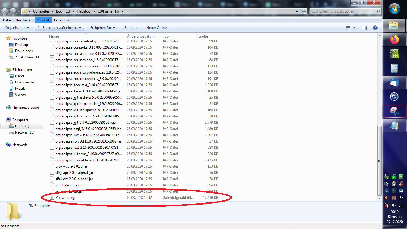

Das Recovery lässt sich lt. Anleitung von scheibengardiene leider nicht aufs Handy installieren. Was mach ich da falsch?
EINGABE von:
cd c:\Flashtool\x10flasher_lib
Lauter-Taste gedrückt halten und USB-Kabel einstecken
DANN HÖRT MAN NUR, DASS DAS HANDY EINGESTECKT WURDE
EINGABE von:
fastboot flash recovery z1ctwrp.img (ICH HAB DIE twrp in z1ctwrp.img umbenannt)
dann kommt die Meldung, daß der Befehl fastboot...... falsch geschrieben wurde oder nicht gefunden wurde - siehe BILD:
Danke vorab!
NG, Tonio

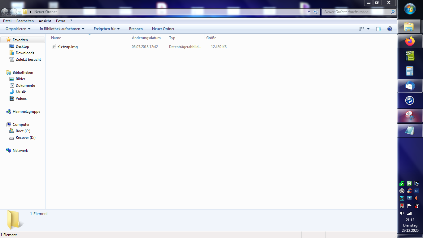

Lege dir jetzt mal nem Ordner auf dem Desktop an. In diesen kopierst du das boot Image. Dann den Ordner öffnen, rechtsklick und dann auf "Eingabeaufforderung hier öffnen" gehen.
Dann das Handy im fastboot Mode anschließen. ( blaue LED)
Dann gibst du ein:
fastboot flash recovery xxxx.img
Die xxxx stehen für dein boot Image.
Somit sollte das recovery geflasht sein.
meinst Du mit boot Image die z1ctrwp.img Datei? 🙂 - Sorry
"In diesen kopierst du das boot Image. Dann den Ordner öffnen, rechtsklick und dann auf "Eingabeaufforderung hier öffnen" gehen"
da hackts bei mir - wenn ich diesen Schritt noch richtig mach - dann ists fast geschafft. - wo finde ich das boot image?
Ja, z1ctrwp.img
Diese Datei in den leeren Ordner kopieren und dann weiter machen
Hab Die Datei in den neuen Desktop-Ordner reinkopiert aber "Ordner öffnen, rechtsklick und dann auf "Eingabeaufforderung hier öffnen" funktioniert nicht - hab überall mit rechtsklick probiert um auf "Eingabeaufforderung hier öffnen" zu kommen.
Bitte halt noch die paar Minuten durch - Tausend Dank schon für Deine Zeit bis jetzt!!
