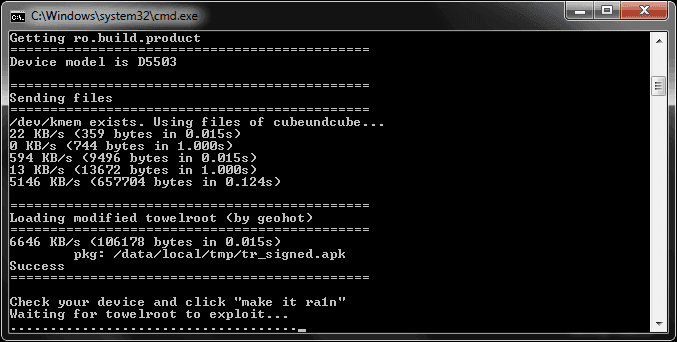

geht wohl wirklich nicht unter 4.3.
auch nicht mit Version V5 :(
Sprich, es hängt nachdem ich "make it Rain" gedrückt habe.
Mist, will aber nicht auf 4.4 wenn die noch nicht rund läuft.
edit: brauche ich außer dem easyroottool noch etwas?
treiber und adb ist installiert.

bin ich der einzige mit dem Fehler
"EOCD not found, noz Zip
file 'tr_signed.apk' is not a valid zip file
rm failed for /data/local/tmp/tr_signed.apk, No such file or directory" ?
Auch tr.apk und tr_signed gelöscht und neu heruntergeladen hat nix gebracht, jmd ne Idee?
hatte eigentlich gehofft das geht recht zügig, für heute war ursprünglich Klausurvorbereitung geplant gewesen^^
edit: mit der Version von zxz0O0 aus dem ersten Post und EasyRoot V7 statt der z1c Version gings! :)
