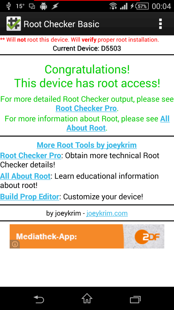

Es funktioniert!
Einfach Anleitung aus dem XDA-Thread befolgen und auch die dort angegebene SuperSU von Chainfire installiern - NICHT die aus Google Play!
:thumbsup:
Dann up to the top mit dem Thread. ^^
bräuchte auch en link zu den passenden adb treibern.. sehr verwirrende variationen..
bekomme dauernd die meldung: error: waiting for device oder more device and emulator..
denke mal es liegt am treiber..
kann jemand helfen?
edit: bluestack hat dazwischengehauen, nach dem deinstallieren kommt jetzt folgende meldung:
tr_signed.apk is not a valid zip file
habs mit den beiden hier getestet:
-=- DooMLoRD's XDA download page -=-
[TOOL] [WINDOWS] ADB, Fastboot and Drivers - 15 seconds ADB Installer v1.3 - xda-developers
edit2: oh man hab einfach die tr_signed gelöscht und nur die tr.apk von der homepage drin gelassen und dann gings.
etwas hakelig das prozedere aber hauptsache endlich root :) :)
jetzt muss ich mir die nacht mit xposed und tasker um die ohren schlagen.. na vielen dank^^ :p
