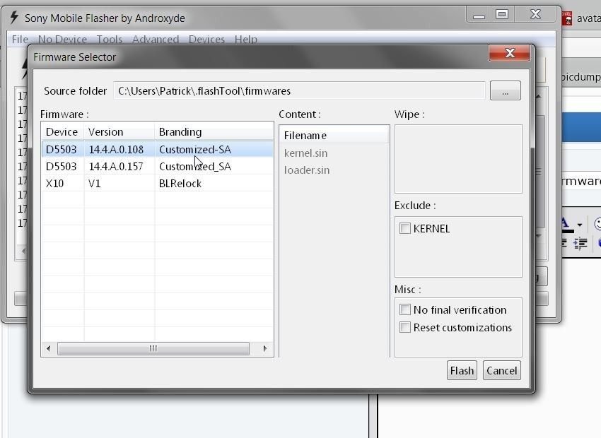

Hallo Zusammen,
ich bin neu hier und erstmal danke für die klasse Anleitung.
:thumbsup:
Nun mein Problem ist, dass bei Flashtool unter Wipe nichts angezeigt wird... Ohne das will ich den Rootvorgang nicht machen. Hatte jemand das selbe Problem?
Ich hab ein Bild im Anhang. Wäre nett wenn mir einer weiterhelfen könnte.
Benutze Flashtool mit der Version 0.9.18.5
@RockabillyXXX: Du hast einzelne Kernels am Wickel - keine ROMs! Deshalb kein Wipe! :winki:
Lg, Tom
