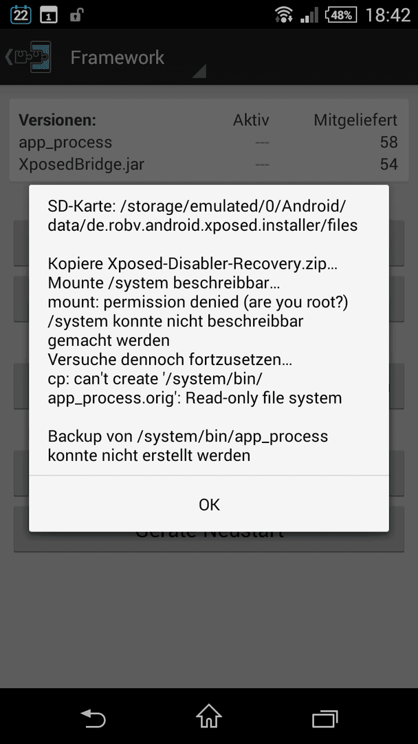

Habe mittels der neuen Root Methode gerootet. Beim Versuch das Xposed Framework zu installieren kommt allerdings die Meldung, dass kein zugriff auf die /system gegeben ist, da nicht beschreibbar?? (siehe Screenshot)
--> erledigt!

Sieht so aus, als könntest du /system nicht als read/write mounten. Du hast zwar root,
aber das Sony RIC blockiert den Vollzugriff. Früher musste man den root-Prozess von
vorner durchführen - ob das mit der "Handtuch"-Methode schneller geht, weiß ich nicht.
Es funktioniert mittlerweile, musst supersu als zip über den recovery Modus installieren...direkt aus dem playstore hat es nicht funktioniert

Dass das so ist steht eigentlich auch überall. Wobei es gerade ein Update im Store gab, gut zu wissen, dass es trotzdem damit noch nicht funktioniert.
