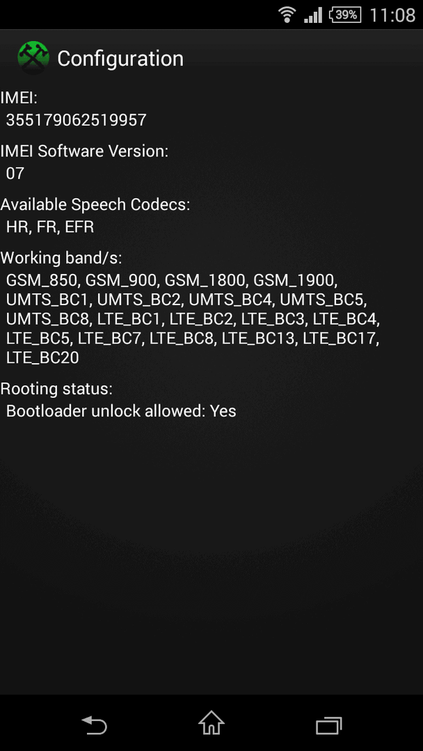

darauf mal zurückzukommen
also bei mir steht da "Bootloader unlock allowed: yes"
d.h. jetzt ?
bin jetzt nich so der Android Root Fachbegriff Profi ;-)

Heißt, dass du deinen Bootloader entsperren kannst wenn du willst. :)
