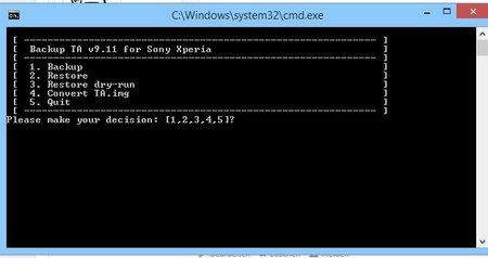

Es geht um die Auswahl von Backup-TA-9.11. Von hier [UNMAINTAINED][TOOL][LB][ROOT] Backup TA v9.11 for Windows [20140615]
Dein Hinweis lässt sich mit rootkernel einfacher realisieren. [ROOT][Kernel][TWRP] repack of the stock kernel with dm-verity and SONY RIC off
recovery und supersu bzw superuser (akku schonend) werden dabei in den neuen Kernel gleich integriert.
Und man kann so weit ich das verstehe eine flashbare .ftf der DRM Keys erstellen.

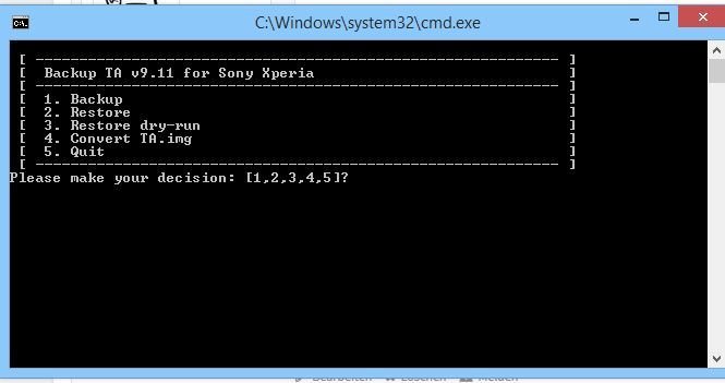

Super mit dem Screenshot.
genau das machst du mit rootkernel so:
"If you managed to backup for TA partition before then you can reactivate your original device key as follows:
Code:
Code:
flash_dk <ta backup image>  DK.ftf
Flashing this file with flashtool will write your device key to an alternative unit, from where the drmfix library will pick it up.
This is a one-time task. It will survive a complete reset of the phone or Android system upgrade. The device key has a length of just 16 bytes, so it is correct that the resulting DK.ftf has a size of only aprox. 500 bytes."
