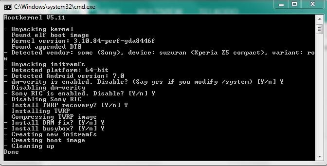

- Skipping TWRP recovery. No kernel modules for 3.10.84-perf-gda8446f available
Dafür gibt es Lösungs-Ansätze wie Sand am Meer! Einfach mal die entsprechenden Beiträge aufmerksam durchlesen.
- Install DRM fix? [Y/n] Y
Da macht er scheinbar auch nicht weiter
Hast Du ein DRM-Fix? Nein? Dann auch "N" eingeben... :cool2:
DRM fix macht doch das tool, wenn gewünscht, oder?
Ich habe mir mal die rootkernel.sh angesehen. Ja, das müßte das Tool machen, aber ich habe nicht herausbekommen, ob eine (nicht) vorhandene Datei DK.ftf evtl. benötigt wird.
Und da bei ihm das Script genau an der Stelle hängen bleibt...
Die wird eigentlich nicht benötigt. Den DRM fix gab es ja schon bevor es möglich war, die TA zu sichern.
Ich verstehe dann aber nicht, warum das Script an der Stelle hängen bleibt...

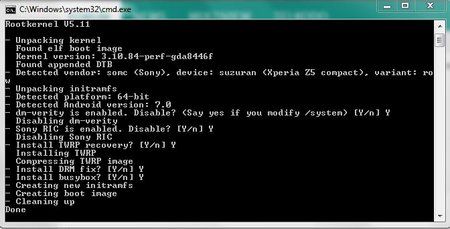

Ich auch nicht. Ich hab mir jetzt mal die Version 5.11 des root-tools runtergeladen. Hab den Kernel der .376er Firmware gepatched. Ging problemlos. RIC und DM verity off, TWRP, DRM Fix und Busy box drin. SuperSU hab ich mal weg gelassen.
Flashen und testen kann ich ihn leider nicht, hab meinen Bootloader inzwischen wieder geschlossen.
Falls gewünscht kann ich den Kernel gerne hier uploaden.
