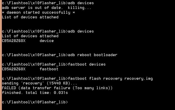

ich möchte auf mein Z5C die aktuelle Version von LineageOS installieren. Ich bin seit 2 Tagen dabei und verzweifele.
Meine Daten habe ich gesichert, die SD-Karte entfernt und ein Downgrade von 7.1.1 auf Version 5 vorgenommen. Nach Problemen hat das geklappt, auch die Sicherung der TA-Partition.
Anschließend habe ich den bootloader entsperrt und möchte jetzt mit TWRP eine Sicherung anlegen, um später wieder zurück zu können.
Jetzt habe ich schon verschiedene Versionen von Fastboot ausprobiert, sowie verschiedene IMG von TWRP. Entweder kommt der Fehler. No such device, too many links oder aktuell stürzt fastboot einfach ab. Manchmal bringt er auch den Fehler out of memory
USB-Debugging ist aktiv. Das Gerät ist auch über fastboot devices auffindbar und die blaue LED leuchtet.
CMD wurde als Admin ausgeführt. Flashtool liegt direkt auf C. Die recovery.img befindet sich im x10flasher_lib.
Benutzt wurden die Befehle:
fastboot flash recovery recovery.img
fastboot flash -S 512M recovery recovery.img
Das Flashen findet von einem Tablet mit Win8.1 Pro statt.
Hat jemand einen Tipp für mich?

Ein Protokoll meiner Konsolenbefehle befindet sich hier:

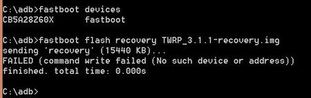

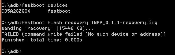

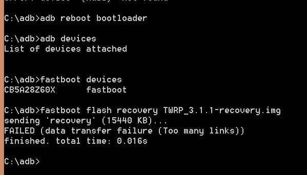

die Fehlermeldungen:
Der Fehler kommt mit dem 15s ADB und Fastboot, wie auch mit dem Minimal ADB and Fastboot.
Ich nutze das ganz normale CMD und wüsste gar nicht was Power-Shell ist.
Die Treiberinstallation habe ich nochmals überprüft. Daran liegts denke ich nicht, denn ich kann das Gerät über die Konsole steuern (Befehl reboot).

Mit der 3.0.2 kommen die selben beiden Fehlermeldungen (No such device, too many links). Ich denke nicht, dass es an den IMGs liegt. Ich habe wohl ein grundlegendes Problem am Sony oder bei der Kommunikation zwischen Tablet und Sooooonie. Grauenhaft...
