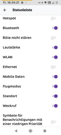

@Marjellchen hab das denke ich schon verstanden, du willst mit dem USB C Anschluss deines Geräts über den Adappter an den LAN Port eines Router um damit ohne WLAN oder Bluetooth ins Internet zu gehen. Nur ob das mit einer Custom ROM ehr geht wie mit der orgininalen MIUI ROM weiß ich nicht. Wahrscheinlich nicht. In der Statusleisten Einstellungen bei Havoc OS gibt es allerdings schon mal ein Punkt Ethernet Verbindung.
testen kann ich es aber mangels Deines Adappter nicht
@ Eifelexil - Danke für den Tipp mit havoc OS 😊 das Dort die Einstellung "Ethernet" vorhanden ist, läßt hoffen - im Original OS gibt es den Punkt gar nicht.
