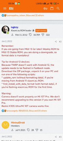

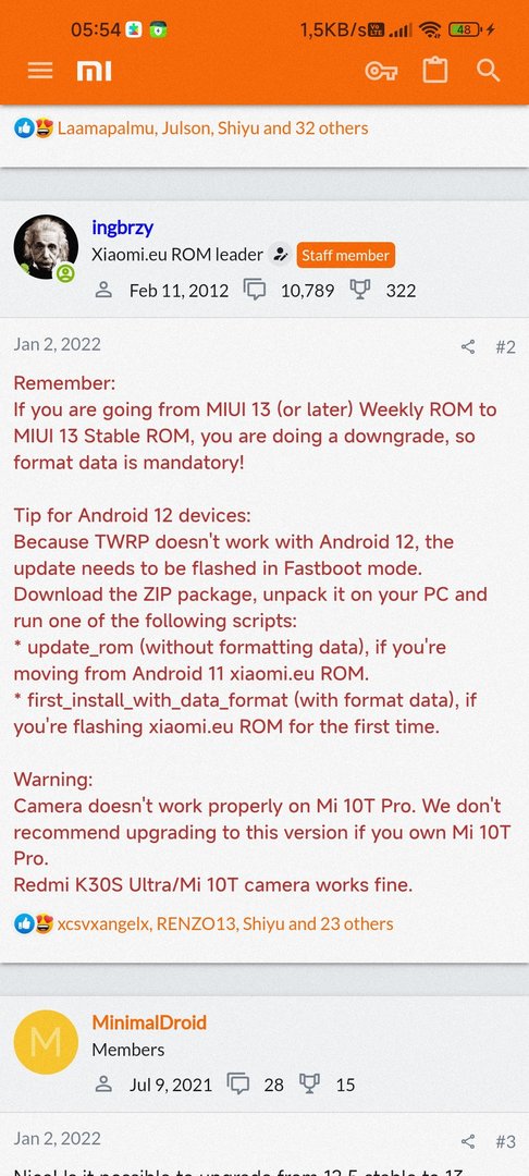

Die Rom wird nicht per Twrp installiert , da es noch kein lauffähiges Twrp für Android 12 gibt.

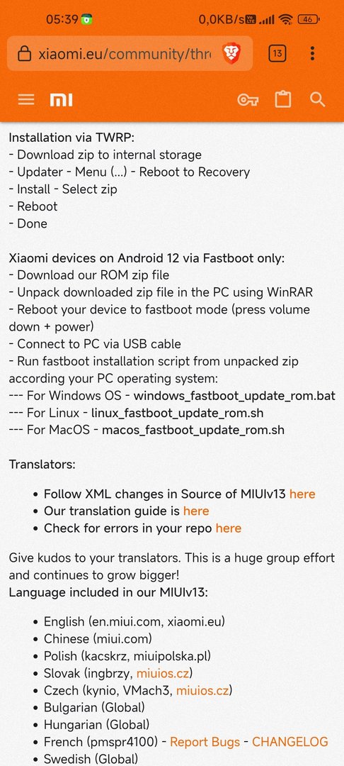

Rom herrunterladen (https://sourceforge.net/projects/xi...13.0.4.0.SJDCNXM_v13-12-fastboot.zip/download ) und entpacken.
Smartphone in den Fastboot Modus bringen und das Skript "windows_fastboot_update_rom.bat"
als Administrator ausführen.
Dann bleiben Daten und Twrp erhalten.
Mit dem Befehl " windows_fastboot_first_install_with_data_format.bat" sind alle Daten gelöscht.
Achtung:
Auch wenn augenscheinlich im Skript nichts passiert , dass Smartphone keinesfalls vom PC trennen.
Nach erfolgreicher Installation schließt sich das Fenster und das Smartphone startet neu.
Das Kameraproblem besteht aber weiterhin !

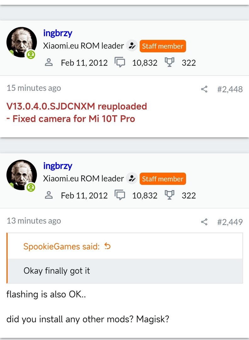

Die Stable läuft bei mir seit heute.
Update über Fastboot ohne Probleme.
Kamera macht wieder Bilder !!!
Gerade rechtzeitig vor dem Urlaub.
Bis jetzt nix zu meckern...
Reaktionen: mcc2005
@tcrex2
Die Version der xiaomi.eu stable vom 02.04.2022 und die weekly 22.03.30/31 haben endlich wieder eine Camera App mit der die Camera des 10T Pro wieder richtig Bilder machen kann, Hurra.
