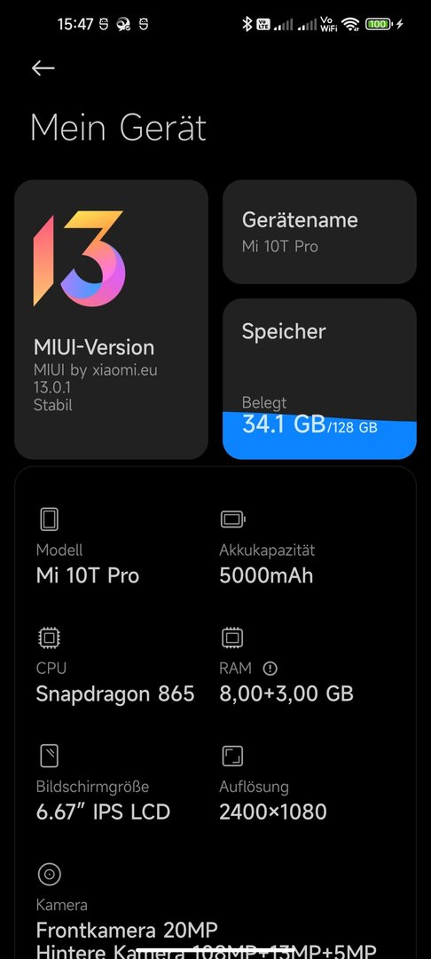

Für alle die auch gern ein Custom Rom installieren möchten, ist dieser Artikel.
Für alle diejenigen von Euch, die gern ein MIUI Custom Rom verwenden möchten, wo alles gut funktioniert - inkl. der originalen Kamera App (Das betraf bislang die MIUI 12.5. Die aktuelle Kamera in der aktuellen MIUI 13 stabil scheint nur für das Mi 10T richtig zu funktionieren.), dem kann ich dieses Rom empfehlen. Es basiert immer auf der aktuellen stabilen chinesischen Rom und ich habe in der Vergangenheit sehr gute Erfahrungen damit gemacht.
Die aktuellste Stable findest Du hier:
Xiaomi.eu Multilang MIUI ROMs - Browse /xiaomi.eu/MIUI-STABLE-RELEASES/MIUIv13 at SourceForge.net
Damit man nicht mehr auf ein TWRP angewiesen ist, werden derzeit alle xiaomi.eu Roms mit Fastboot geflasht.
Ich hatte das Rom als mein Daily Driver genutzt.
[Nachtrag]
Ich hatte das Rom ca. 2 Woche drauf und muss sagen, dass das alles sehr flüssig läuft. Bis auf den Dark Mode Bug habe ich keine weiteren finden können. Die Akku Laufzeit ist auch richtig gut. Das Kamera Problem wurde mit der Version vom 02.04.2022 endlich behoben. Das gilt auch für die Weekly Version 22.03.30/31.
