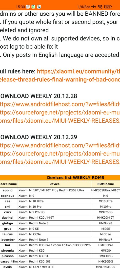

@ginalotte an den Einstellungen OEM Ensperrung sollte man nivhts verändern. Das kann nur schief gehen. Ob Du die stable Rom oder die Beta weekly nehmen möchtest, kannst nur Du entscheiden.
Reaktionen: ginalotte und medion1113
Aber mit der chinesischen Rom kommen dann mehr Updates?Denn dies ist ja erst die 12.0.7 und die globale ist doch schon viel weiter 😁
Ich habe jetzt seit geraumer Zeit die Apollo Rom von xiaomi.eu beta drauf und muss sagen: die läuft sehr super und ich habe mittlerweile das 2. Update infolge bekommen. Es muss zwar manuell installiert werden. Das ist aber OK für mich.

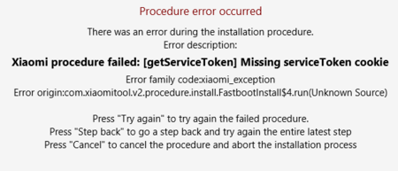

Bekomme jetzt folgenden Fehler bei der Bootloader Entspeerung:
