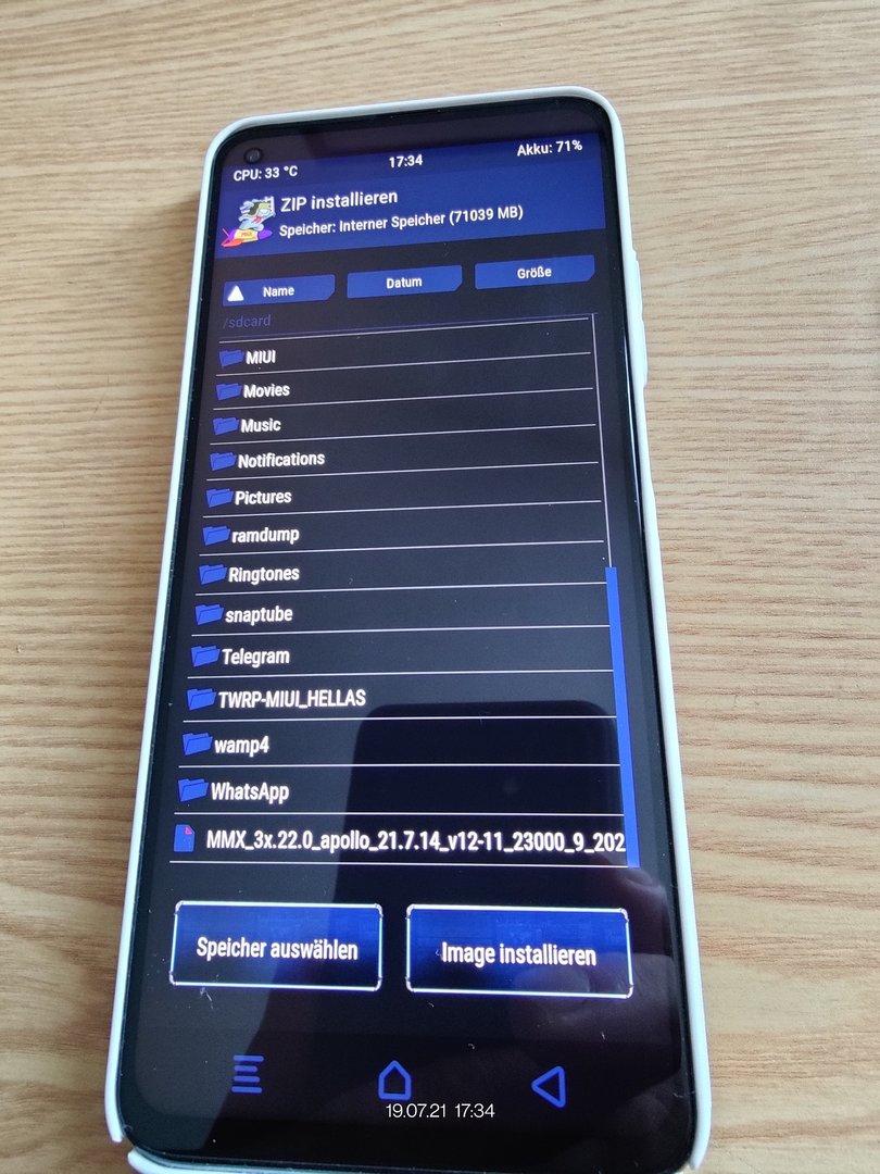

ok, der Bootloader ist nicht gesperrt. Wenn ich ins TWRP boote und auf Install drücke , sehe ich den internen Speicher nicht mit der Update-Zip. Ich sehe Ordner wie:
acct, addon, apex, bluetooth,cache, config usw...
Bei mir sieht es nach dem kopieren aufs Smartphone und auf installieren klicken so aus.
Du kannst nochmal auf Speicher auswählen klicken und dann den internen Speicher auswählen.
Dann sollte dir die Rom angezeigt werden.

Danke für das Bild.
Bei mir steht auch oben interner Speicher, aber ich sehe kein Android Datenverzeichnis, sondern eher Linux.
Unter SDCARD zeigt er mir gar nichts an.
@Browar
Funktioniert es bei dir nicht wie im Video zu sehen ?
Reaktionen: Browar
Es hat funktioniert, ich hatte glaube ich das falsche TWRP ausgewählt, entschuldigt bitte die Verwirrung.
Das Update hat somit funktioniert.
Danke für eure tolle Unterstützung :)
