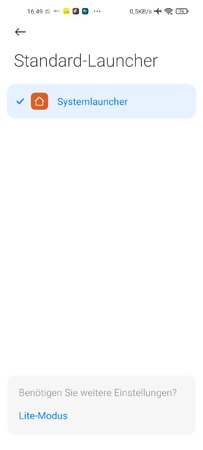

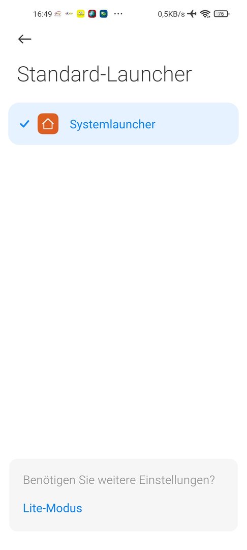

@medion1113
Der Standard-Launcher ist der gleiche wie in der EuropaROM? bei mir steht "Systemlauncher"
Ich frage nur deswegen, weil beim Backup einspielen, Launcher wiederherstellen stand und ich nicht möchte, das der Alte jetzt den neuen überschrieben hat. Vllt verstehe ich das aber auch falsch ^^
Des Weiteren hätte ich noch eine Frage zur vorinstallierten APP "Sicherheit".
Wenn ich auf "Müllbeseitigung" klicke, passiert nichts, es öffnet sich nichts, weißt du zufällig warum?
Danke :)
Müllbeseitigung mache ich eigentlich nie.
Launcher ist bei mir auch der Systemlauncher.
