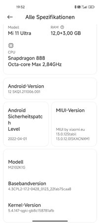

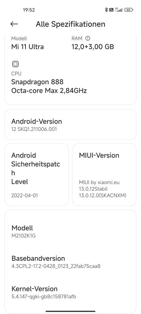

habe mir letzte Woche nun die MIUI 13.0.12.0 drauf gezogen. Nun ist mir aufgefallen dass ich manchmal keine Benachrichtigungen bekomme (WhatsApp/eBay Kleinanzeigen) heute beim fahren kam sogar ein Anruf über WhatsApp gar nicht durch. Berechtigungen sind alle erteilt für die Benachrichtigungen. Zudem ging zwar mein Googlemaps aber die Zeile unten mit der Zeit und den Kilometern hing fest. Hat noch jemand solche Probleme ? Und ich habe auch das Gefühl dass mein System nicht flüssig läuft und etwas langsam ist :/
Mich wundert auch dass in meinem Handy als Model M2102K1G steht obwohl es eigentlich ein CN Handy ist. Müsste dieses dann nicht mit C enden ?

Nur noch mal als Reinholer für Interessierte die hier hereinstolpern:
Hier im Thema wird NICHT vom Wechsel einer Global-Stock ROM auf die EU Version der Stock ROM geschrieben.
Xiaomi selbst bezeichnet seine vorinstallierten ROM, überwiegend als "Global". Zumindest wenn es sich um eine ...MIXM und/oder ...EUXM (EEA) handelt.
Was hier als "EU-ROM" bezeichnet wird ist die Custom-ROM von xiaomi.eu.
Für deren Installation ist zumindest ein offener Bootloader nötig. Dieser darf auch nicht wieder geschlossen werden.
Hier ist lt. Screenshot in #7 zwar die xiaomi.eu installiert, deren Basis ist aber überwiegend eine CNXM.
Zumindest wenn diese für das entsprechende Gerät verfügbar ist. Sonst basiert die xiaomi.eu abweichend auf der ...MIXM.
Für dieses Gerät ist eine ...CNXM verfügbar, diese wurde von xiaomi.eu angepasst.
Es bleibt aber eine "CN". Siehe auch Screenshot in #7.
