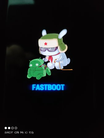

3. Startet euer Handy nun neu während des Neustarts haltet die leiser Taste gedrückt, das Handy startet nun in den FASTBOOT Modus
am PC sollte ein Bestätigungston zu hören sein.

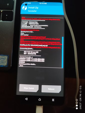

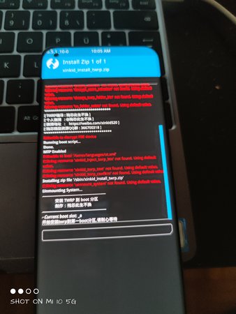

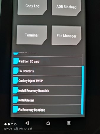

5. Im TWRP auf Advanced tippen und die Dauer Installation vom TWRP mit einem Tapp auf die Zeile "Onekey Inject TWRP"
Die Installation dauert relativ lange, also habt Geduld, während der Installation kommen folgende Screens,

Kurze Frage, mir wird " Onekey Inject TWRP " nicht angeboten.
Ich hatte die " Star-eng.zip " verwendet.
Habe ich da was übersehen?
Die normale "Star" hatte jetzt funktioniert...
Reaktionen: Firedance1961
