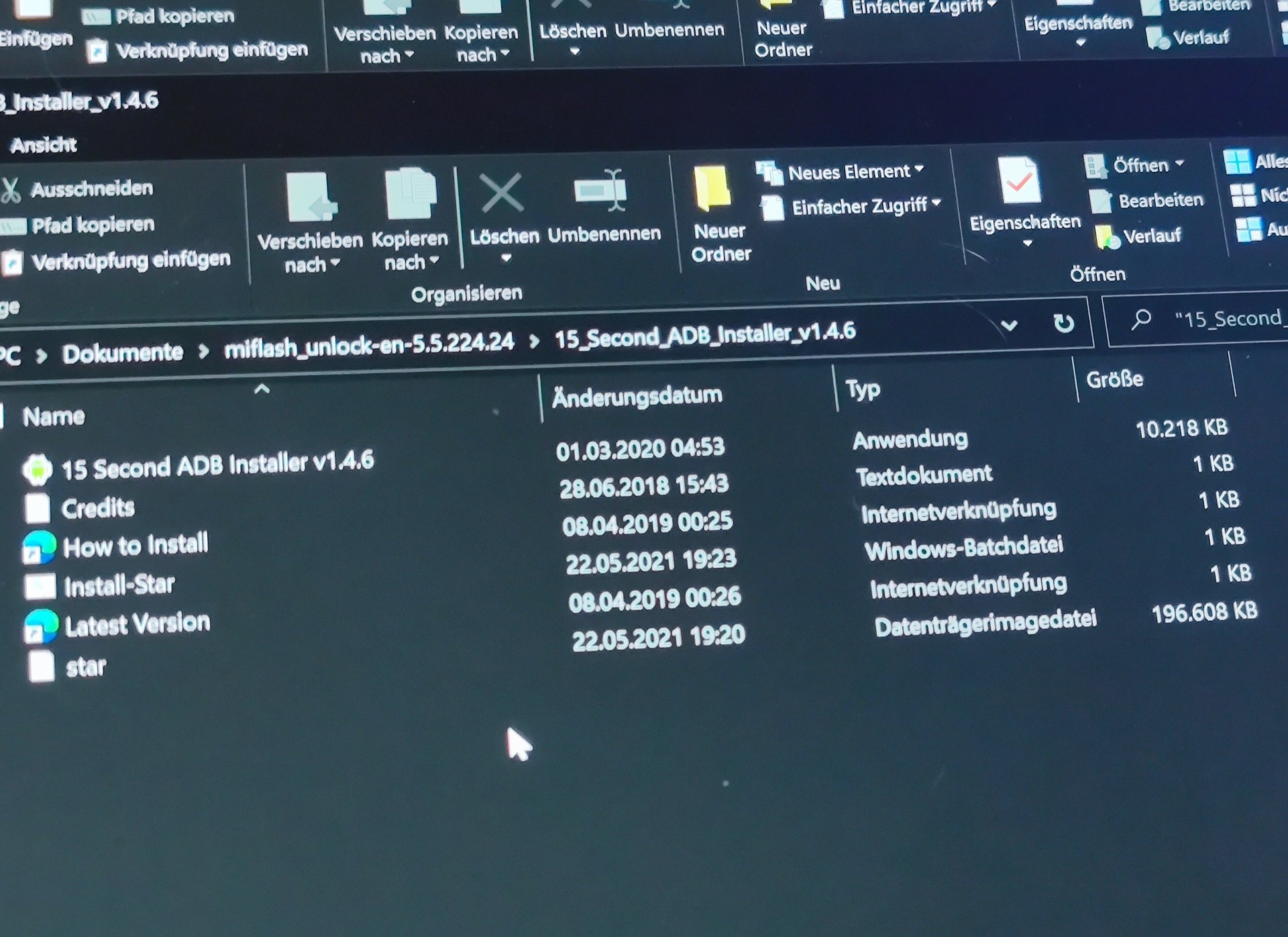

So ist es doch io?

@Bruzlervonwiesenhof nö, da ist keine Fastboot.exe
Die 15seconds bla. exe ist noch nicht installiert.
Lass Dir doch die Dateiendungen im explorer anzeigen
@scudici dann bin ich zu doof dafür,steht aber nirgends was oben von Fastboot exe?
Die 15_Second_ADB_Installer_v1.4.6.zip muss man entpacken, dort ist eine 15_Second_ADB_Installer_v1.4.6.exe drin. Die muss man installieren (doppelt anklicken).
Dann erstellt diese den Ordner in dem auch die Fastboot.exe ist.
In diesen Ordner kommt die img und bat
Es ist halt besser man lässt sich im Explorer die Dateiendungen anzeigen. Ansonsten kann man ja kaum eine zip von einer exe unterscheiden.

@Bruzlervonwiesenhof da muss nichts von fastboot stehen, es reicht wenn du die Anleitung liest und das machst was da steht, aber wahrscheinlich mal eben überflogen...hier nochmal der Text aus der Anleitung
4. Das ADB Tool entpacken, den Ordner öffnen und die n15 sec. install adb 1.4.6 exe mit einem Doppelklick starten. Alle Abfragen mit y bestätigen. Die Treiber sowie alles was benötigt wird, wird automatisch unter c:/adb installiert. Anschließend den PC neu starten.
5. Der zip Ordner Star enthält das twrp img für das Mi 11 pro/ultra, sowie eine install-star.bat für das Mi 11 pro/ultra . Der zip Ordner venus enthält das twrp img für das Mi 11, sowie eine install-venus.bat. Die img Datei und die install bat für das jeweilige twrp müssen beide nach dem entpacken in den adb Ordner kopiert werden.
