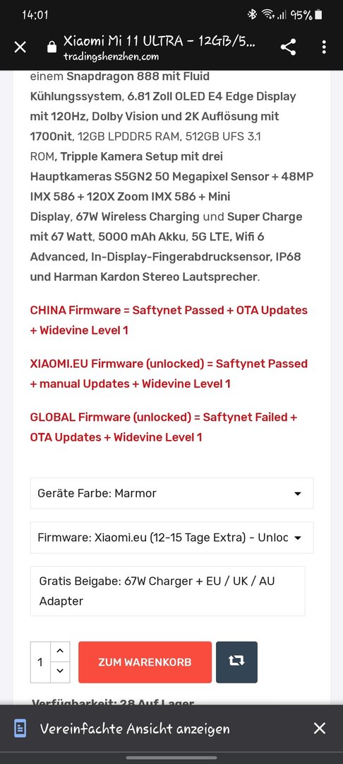

Ich hab mir bei tradingshenzen die 512gb Version mit xiaomi.eu bestellt (siehe Bild). Ist da dann TWRP schon installiert oder kann ich es mit der Anleitung selbst nachholen? Sind OTA Updates damit mittlerweile möglich?
Es ist ewig her, dass ich mal geflasht hatte, also sorry für die blöden Fragen 😅

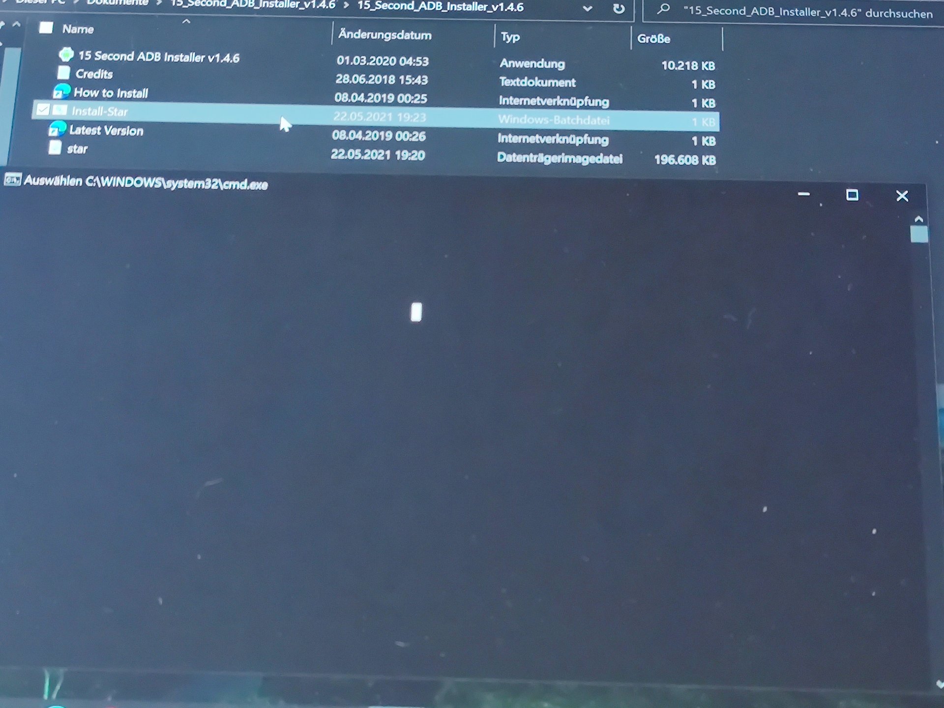

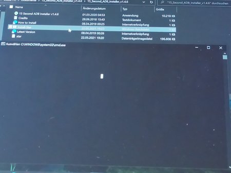

TWRP geht leider nicht bei mir.Fastboot Gerät wird aber von Windows erkannt,es passiert nur nichts nachdem ich doppel klick auf Install_star aus ADB Ordner gemacht habe.Das schwarze Fenster kommt zwar das wars auch schon.Möchte nur TWRP drauf haben und habe alles so gemacht wie beschrieben.Was kann ich noch tun?

@Bruzlervonwiesenhof das Handy verbindet sich nicht, oder nicht richtig, Kabel tauschen, Kein windows Rechner mit Intel, Windows 7...... steht im cmd Fenster < Waiting for any Device > ?

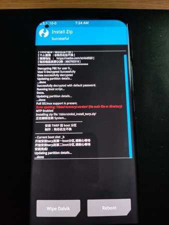

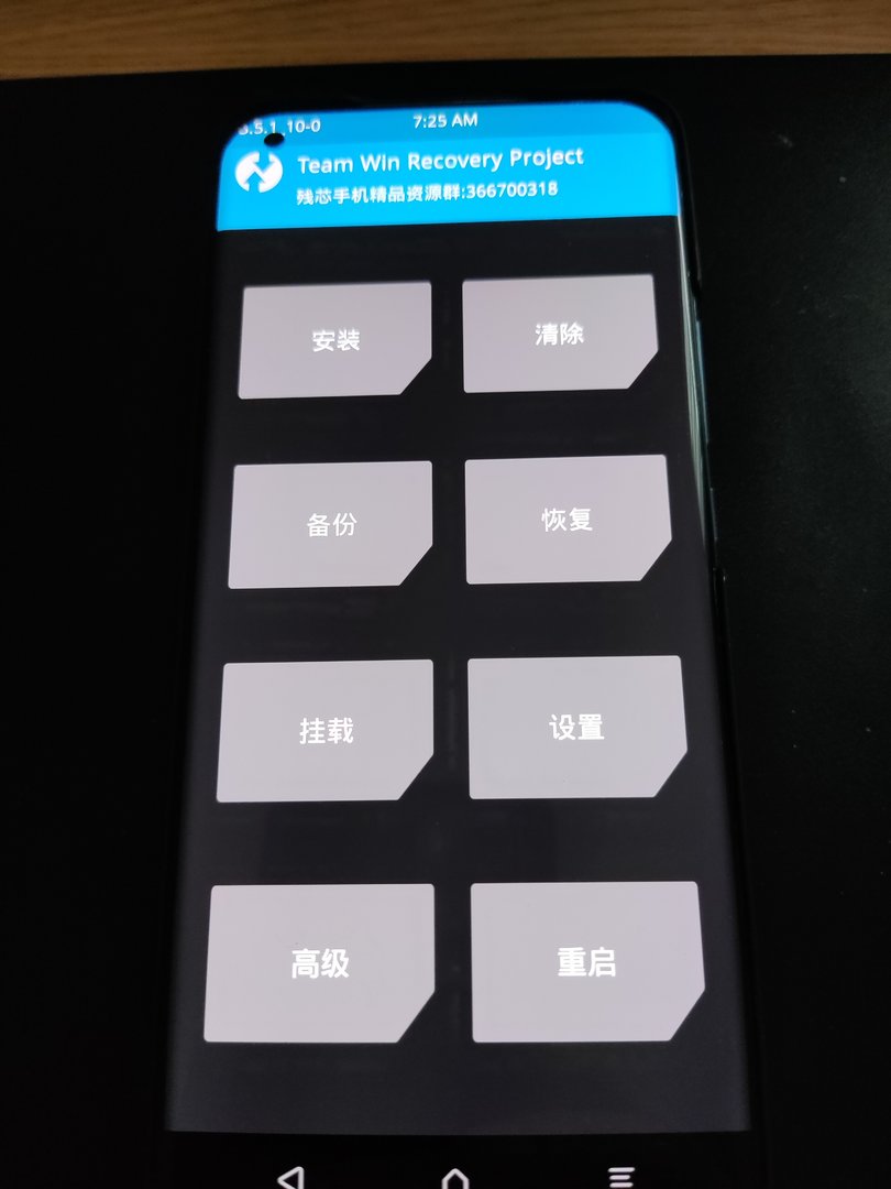

Die "Firedancance 1961 Twrp Edition" funktioniert beim Mi 11 Super.👍👍👍
Lediglich nach dem Reboot ins Twrp hatte sich die Sprache von Englisch auf Chinesisch gewechselt.
Die Deutsche Sprache bleibt aber beim Reboot ins Twrp erhalten.
Der Button Onekey Inject Twrp ist auf Chinesisch , was aber kein Problem darstellt.
Der Wechsel von der Xiaomi.eu Beta zur MiuiMix Weekly hat problemlos funktioniert.

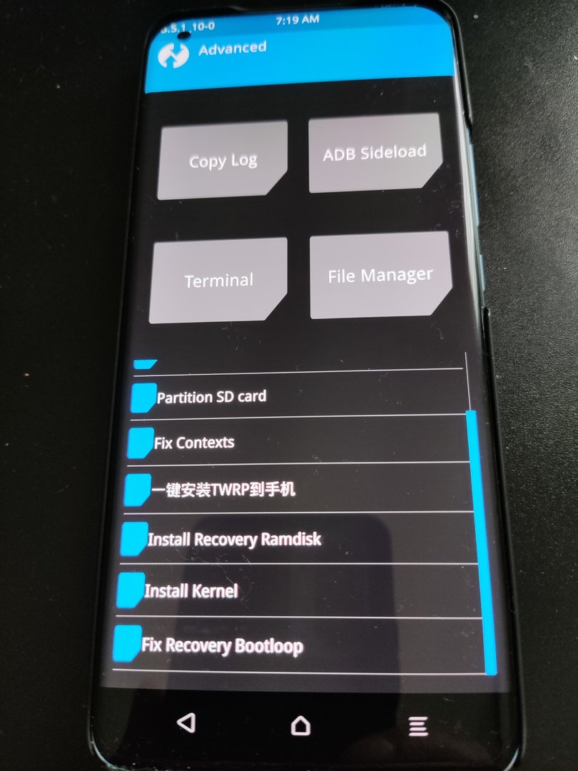

@medion1113 Danke für den Hinweis hab die Anleitung bereits entsprechend geändert um alles im sauberen englisch zu haben, sollte/kann/muss man in den Einstellungen von den beiden englisch Einträgen, das obere zu verwenden.
Reaktionen: medion1113
Kann mir keiner weiterhelfen?Es passiert einfach nichts.Kabel ist verbunden ,Treiber auch alles ok.Windows 10 nutze ich.
Möchte nur Dauerhafte TWRP 3.5.1 um auf die neue Firmware 12.5.7 zu updaten.Sehr unschön das es nicht als Fastboot die Möglichkeit mehr gibt ,ist bisschen bescheiden.Klar ist via Recovery besser wenn man es hat, aber so hätte man es auch Original lassen können.
