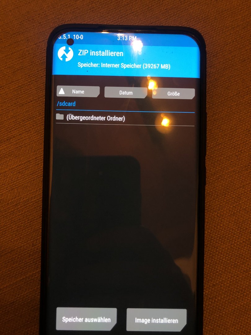

4. Sobald ich auf installieren klicke kommt dieses leere Fenster:

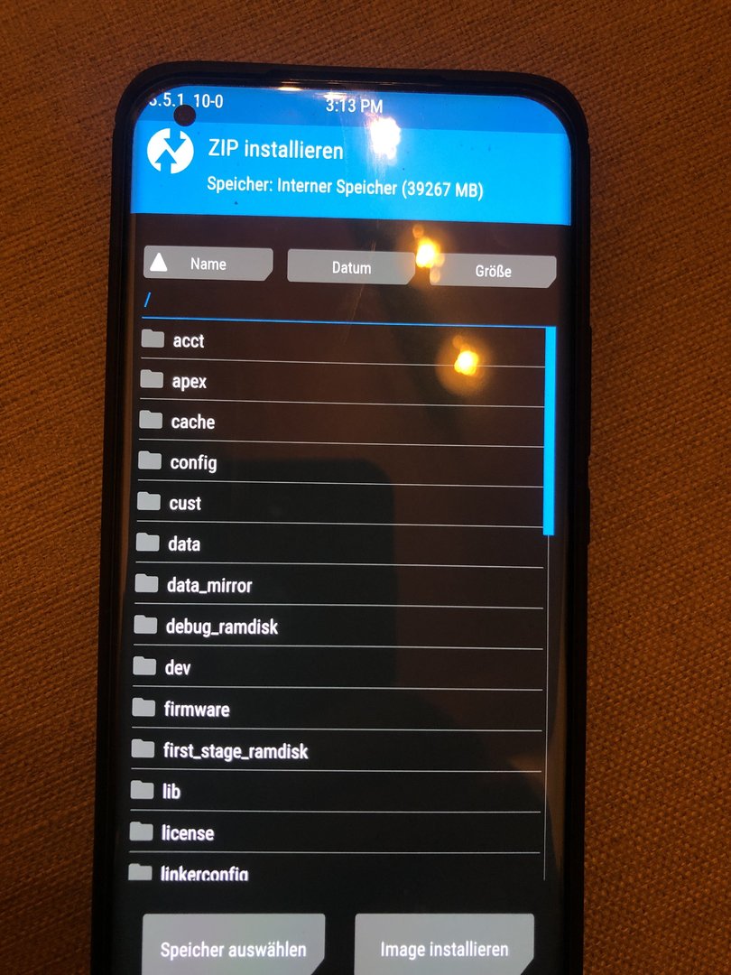

Und wenn ich dann auf übergeordnete Ordner gehe lande ich hier:

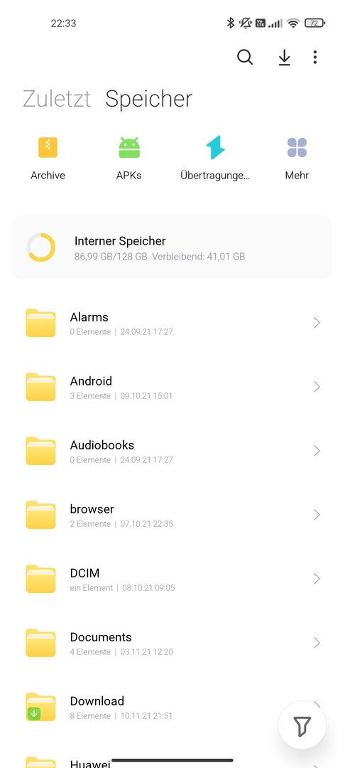

Ich finde aber keinerlei Dateien oder Ordner die ich im Handy habe oder die Ordner wie ich sie im Dateimanager habe wie hier abgebildet.
Kann mir jemand helfen und sagen wo der Fehler ist ? Ich selber glaube dass ich die EU.rom und twrp damals falsch geflasht habe ( habe es am Laptop damals drauf gezogen). Da ich mich damit auch nicht so gut auskenne möchte ich nichts falsches machen um keine Daten zu verlieren.

sodele zum problem, das leere fenster verweist auf gelöschte inhalte. grundsätzlich empfehle ich twrp in englisch zu nutzen, da jede anleitung auch wenn sie auf deutsch ist, die englischen begriffe nutzt. dadurch entstehen auch fehler das wipe und fomat mit löschen gleichgesetzt wird es aber sehr unterschiedliche dinge sind. in diesem fall empfehle ich eine tgz zu flashen anleitungen https://c.mi.com/oc/miuidownload/detail?guide=2
