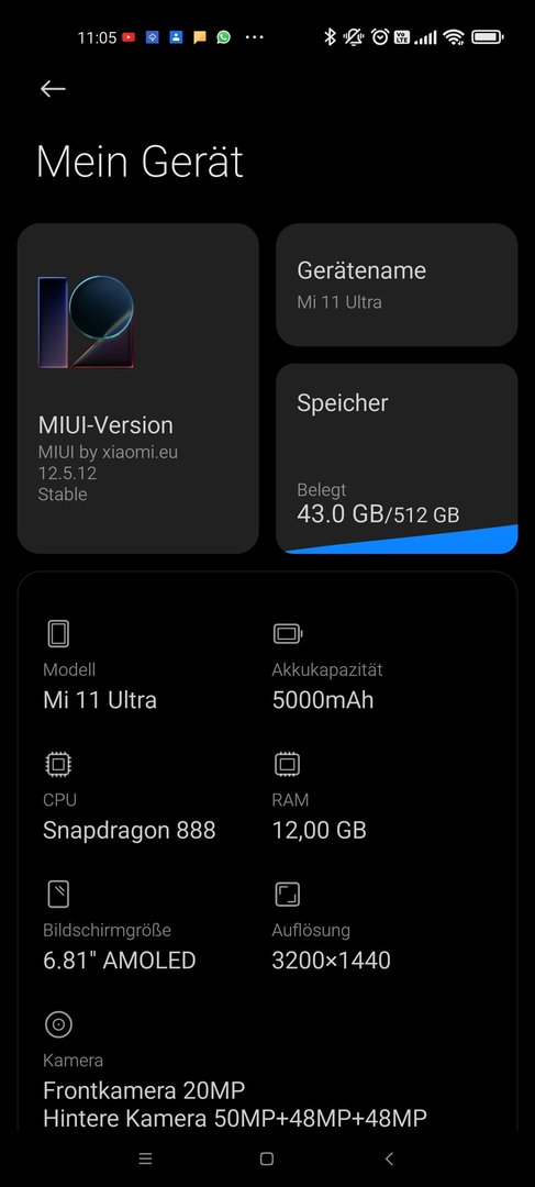

Hallo allerseits,
habe vor ein paar Tagen ein Mi 11 Ultra bei den Kleinanzeigen erstanden. Leider hat der Verkäufer weder in der Anzeige, noch bei der persönlichen Übergabe darauf hingewiesen, dass es sich um ein gerootetes Gerät handelt. Nun habe ich Probleme mit Payments & Banking, die ich mangels Erfahrung mit der Materie alleine leider nicht lösen kann. Mehrere Versuche, mit dem Verkäufer zusammen eine Lösung (Magisk/-Hid/ Airfrozen) zu finden, waren leider erfolglos, obwohl SafetyNet keine Probleme meldete. Die Standard-Sicherheitsapp erkannte aber immer ein grootetes Gerät, genau so wir die Payment & Banking-Apps.
Nun meine Fragen: Ist es möglich den Root wieder zurückzusetzen und damit diese Probleme zu lösen? Welche Konsequenzen hätte solch eine Aktion sonst noch? Hätte ich dann ein 'normales' Android wie auf den offiziell verkauften Geräten?
Und natürlich: Wie geht das?
Vielen Dank für Eure Hilfe

@lequernez : du hast auf Deinem Gerät dem Screenshot nach derzeit die Xiaomi.EU stable (12.5.12) installiert.
zum entrooten: das Xiaomi.EU-ROM ist per default nicht gerootet, du kannst also einfach das ROM hier auf das Handy herunterladen (der Link kommt aus dem Original-Xiaomi.EU-Thread ) und dann installieren mit:
1. in TWRP booten ( Gerät Ausschalten, dann drücken der Power und Lauter Taste )
2. dann "INSTALL" Button (oben links) drücken, das heruntergeladene ROM auswählen und installieren (dauert einen Moment)
3. dann neu starten (im TWRP Hauptmenü REBOOT und dann SYSTEM)
Durch die Installation wird auch der Root gelöscht, schlimmstenfalls bleibt die Magisk-App noch übrig und kann einfach per Hand deinstalliert werden.
Da Du auf dem gleichen ROM bleibst sollte es nicht nötig sein den Speicher zu löschen, zur Sicherheit würde ich jedoch wichtige Daten irgendwo sichern - man weiß ja nie ;) Bilder zum TWRP findest Du zur Orientierung auch hier im Forum.

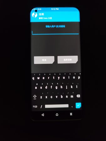

@s3axel Anscheinend ist TWRP drauf. Aber es spricht leider nur Chinesisch... Was könnte ich tun?
Den rechten Button drücken, dann erscheint eine Sprachauswahl.
Am besten Englisch nehmen da die deutsche Übersetzung grausig ist.
Dann deinen Pin eingeben und mit enter bestätigen.
Jetzt kannst du flashen....
Reaktionen: lequernez

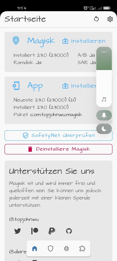

, bevor du ein anderes Rom flasht (Stock) solltest du wissen, woher dein Handy kommt, hat der Vorbesitzer es in China gekauft und du flasht eine EEA/EWR oder Global Stock Rom, so kann es durchaus passieren, das du nach dem flashen einen Briefbeschwerer hast. Die Standard Einstellung vom Mi Flash Tool für eine tgz Rom, schließt den Bootloader, was fatale Folgen haben könnte.
Um zu erkennen ob dein Handy gerootet ist, schaust du einfach ob Magisk installiert ist, denn nur dadurch wird das Handy gerootet. Von daher ist der einfachste Weg Magisk zu deinstallieren, dabei wird das boot.img in den original (custom xiaomi.eu) Zustand zurück versetzt. Auf dem angehängten Bild siehst du den Menüpunkt in Magisk wo du drauf klicken musst (rote Schrift)Screenshot_2021-09-15-09-54-41-979_com.topjohnwu.magisk.jpg
Reaktionen: Anz, lequernez und medion1113
@Firedance1961 Danke für den Tip. Hab mit etwas mulmigem Gefühl Magisk deinstalliert und siehe da, auf einmal scheint alles zu funktionieren und keine App meckert mehr. Das hat mir sehr geholfen!
