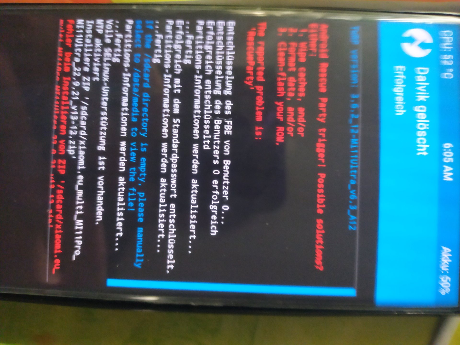

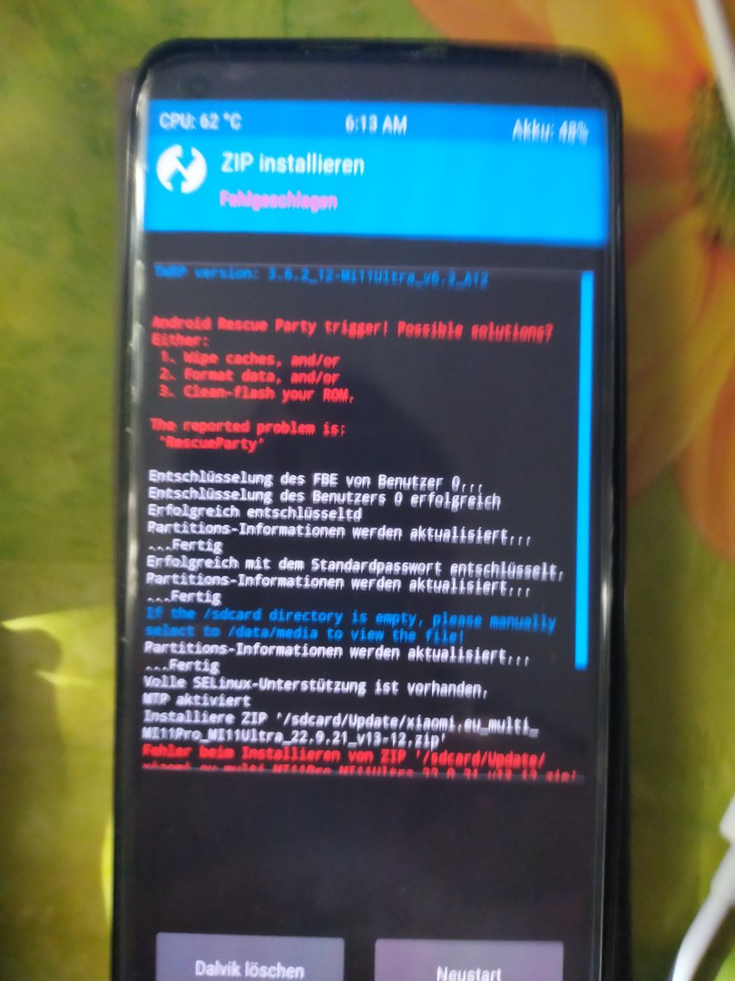

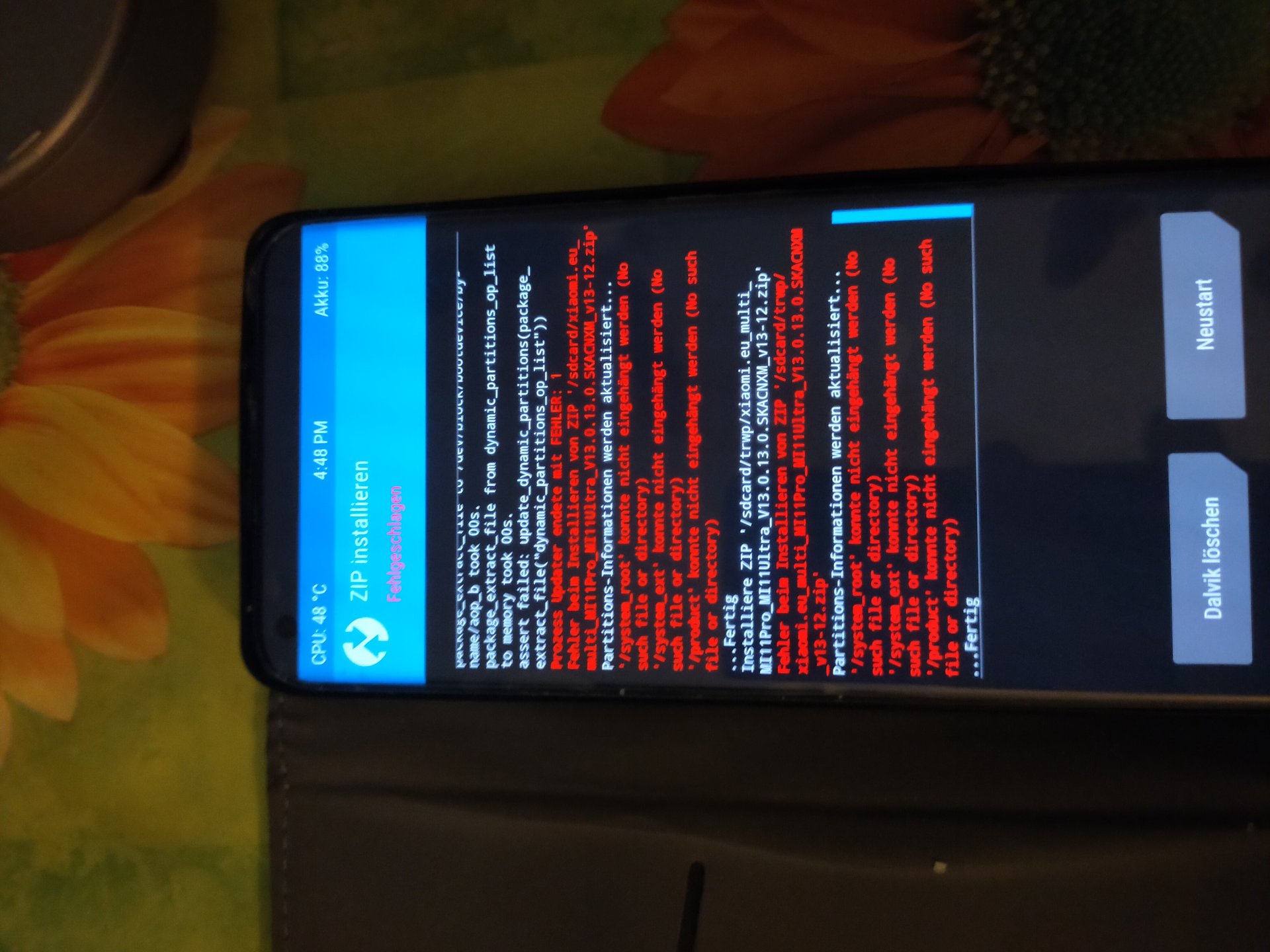

Hallo Riesenproblem seit Update heute fährt Handy bootloop. Hab versucht weekly neu bzw andere draufzumachen da kommt Meldung. Was kann ich tun

Hat sich erledigt hab ne stable per Fastboot drauf gezogen läuft
Ich habe vorhin das Update installiert, lief ein bisschen holprig (wiederholt "Error 1", weil "/System_ext" und ein paar andere Pfade nicht gefunden) - nach wiederholtem, penetrantem Neu-Boot ins TWRP lief es dann irgendwann durch.
Erster Gedanke: ist das Downloadpaket für die 280922 intakt ? Vielleicht einfach nochmal neu herunterladen und aufs Handy kopieren (das geht ja auch per ADB/MTP in der TWRP) - dann die Installation nochmal versuchen.

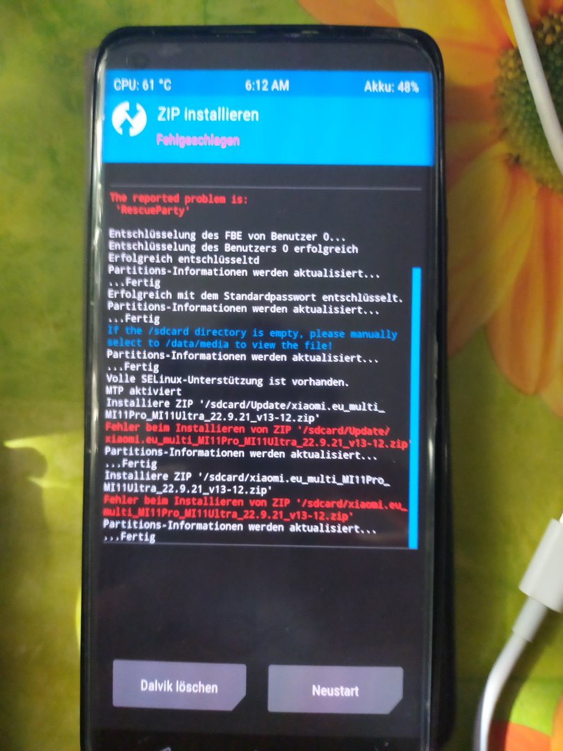

Ich und trwp werden keine Freunde. Krieg Update nicht drauf. Ist 6.3 Version besser?1
Bei mir funktionierte das erste Mal die Installation über TWRP auch nicht - selbe Meldungen wie beim Vorposter - habe dann einen alten Trick angewandt, den ich bereits bei vorherigen Mi´s nutzte und nach dem Flash erst noch einmal ins Recovery gebootet und danach erst ins System und es lief einwandfrei durch, auch das heute erschienene Update wurde so ohne Probleme installiert. Ich empfehle übrigens, das TWRP auf Englisch umzustellen - die deutsche Übersetzung ist an manchen Stellen eher verwirrend - und keinen Slot A oder B auszuwählen..
