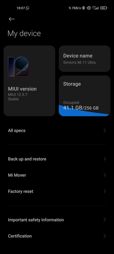

Hallo Ihr lieben :)
So, nun eröffne ich mal ein neues Thema bevor ich hier noch mehr Unordnung in andere Themen rein bringe.
Ich habe nun schon mitbekommen das ich mit meinem Problem nicht alleine da stehe und Frage mich deshalb nun ob hier andere User vielleicht schon Lösungen für meine Probleme gefunden haben.
Es geht wie oben beschrieben um die stable CN Rom 12.5.7.
Gestern wurde mir das Update angezeigt und ich habe die Version direkt heruntergeladen und installiert.
Download wie Installation haben erstmal ewig gedauert.
Nun sind mir schon mehrere Sachen aufgefallen welche einfach nicht mehr wirklich richtig funktionieren.
Meine vorhandenen Probleme lauten wie folgt:
-Kamera stürzt innerhalb kürzester Zeit ab und lässt das Telefon schnell neu starten (komischerweise ist das MIUI Logo hierbei in der rechten unteren Seite des Displays)
- meine Tastatur stellt sich andauernd zurück zur vorinstallierten CN (eigentlich normal nach einem Neustart aber nun kommt es einfach immer so)
- in meinem Benachrichtigungsbereich steht nun immer das Spotify geöffnet ist obwohl das nicht der Fall ist
- Bluetooth Verbindung zu meiner Galaxy Watch bricht dauernd ab und verbindet sich dann wieder neu
Das sind bisher alle Sachen die mir aufgefallen sind. Falls jemand Abhilfe schaffen kann wäre ich euch sehr dankbar :)
Gibt es eine Möglichkeit wieder auf 12.5.4 zu downgraden?

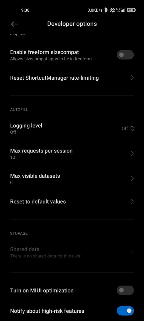

Das Problem hatte ich anfangs auch. Nachdem ich die Miui Optimierungen deaktiviert hatte war das Problem aber erledigt. Vielleicht bringt das ja auch bei dir was :)

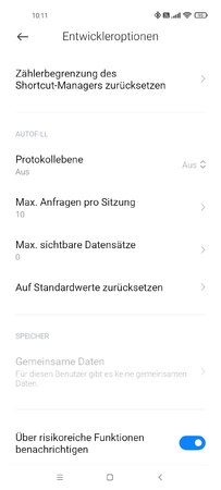

Danke - kannst Du mir sagen wo die Einstellung im englischen Menü ist?
@scudici ,
@ralf89
Zu finden ist das ganze in den Entwickleroptionen. Hier muss man dann nur ganz runter scrollen und findet das Feld dafür dann auch. Diese musste ich schon abschalten damit ich meine watch mit dem Telefon verbinden konnte :) hoffe das beantwortet eure Fragen 😀
Reaktionen: spline
@Vinvent95 musst schon danach das Telefon Neustarten.
@MichiiiB3 das habe ich natürlich auch gemacht 😜
@Vinvent95 da ist dann bei mir jedesmal alles wieder auf englisch gewesen
@Vinvent95
Danke - etwas festgestellt nach dem Ausschalten der Mui Optimierung? Läuft das Telefon jetzt unrunder? Ich habe bis jetzt nichts festgestellt läuft wie immer
Übrigens in der xiaomi.eu gibt es den Punkt gar nicht. Muss wohl was neues sein?
Klick ein paar mal auf "Auf Standart zurücksetzen " dann müsste es erscheinen
@ralf89 nein, für mich hatte es nur Vorteile. Dadurch lief morelocal2 und meine wear App sauber und ohne Fehler.
