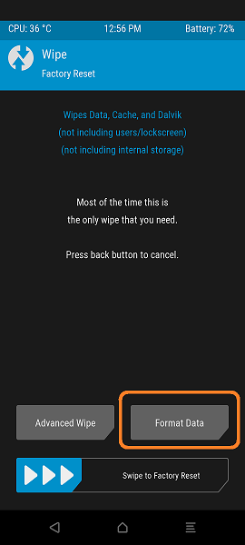

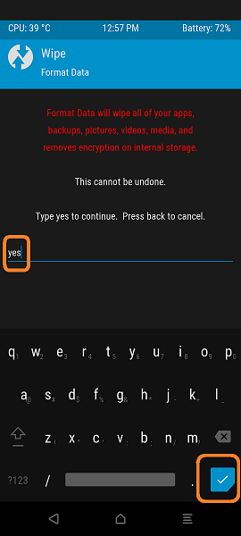

(Solltest Du aber schon TWRP haben und die 13.0.13.0 SKACNXM zum Beispiel nach der Anleitung installiert haben, musst Du über TWRP die Rom nochmal flashen und anschließend "Format Data" durchführen - nicht einen gewöhnlichen Werksreset - siehe Screenshots).
