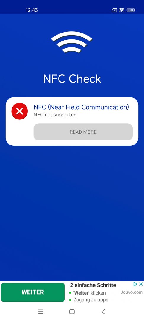

Bug: NFC

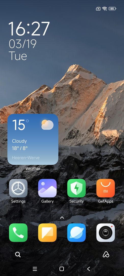

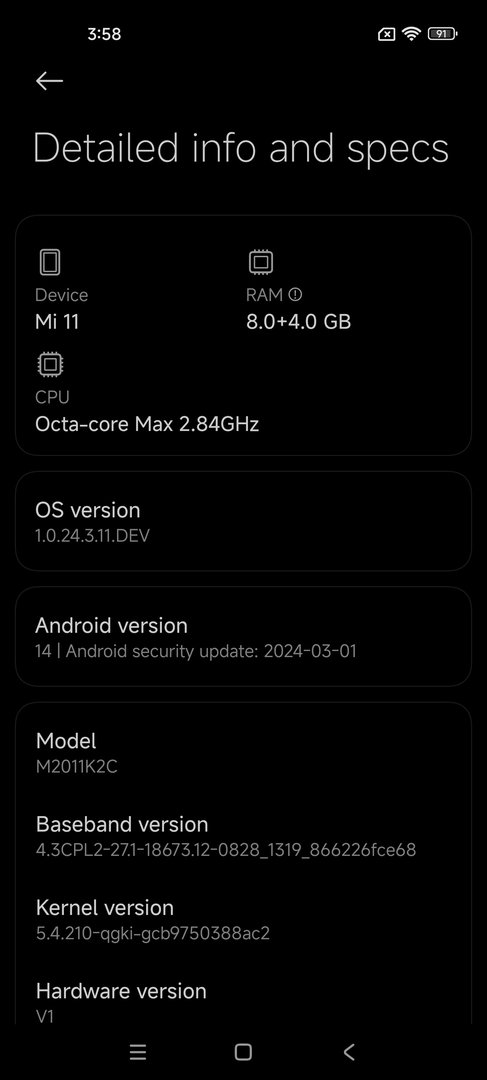

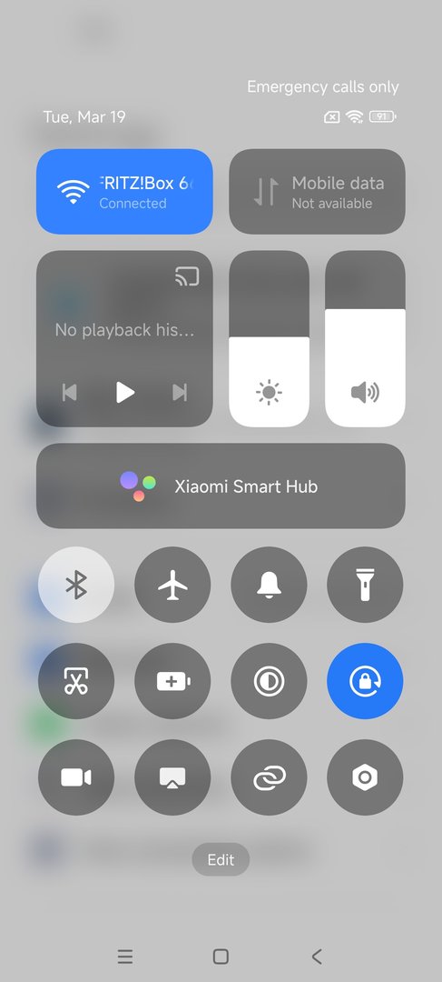

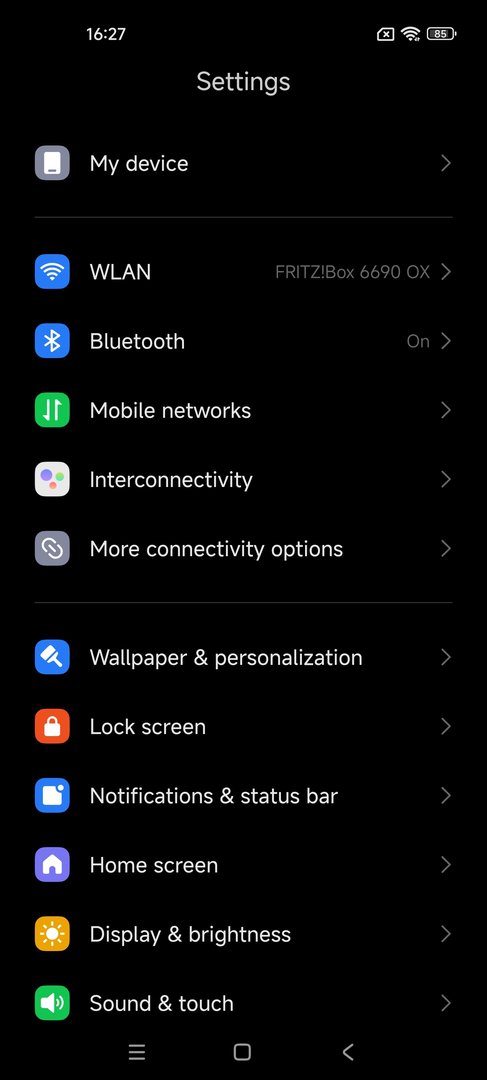

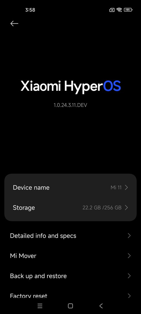

Fotos während der Installation
Fotos während des Start und vom System
Erfahrungsbericht
Wie einige mitbekommen haben, habe ich vor zwei Tagen das Rom mal installiert und getestet. Zuerst ohne Root und dann mal mit. Aufgrund der Tatsache das es sich bei der Basis um eine chinesische Rom handelt ist das System hallt auf englisch aber ohne Probleme zu verstehen. Wer mag kann sich die App "Language Enabler" aus dem Google Play Store installieren; diese Bedarf aber Root; und dann wird ein Teil der Apps und des System auf deutsch umgestellt. Des weiteren habe ich die Magisk App installiert und einmal problemlos durchlaufen/installieren lassen. Kenne mich damit aber nicht gut aus.
Ja was soll ich sagen außer das die Rom kein NFC unterstützt funktioniert alles Problemlos und die Akkulaufzeit ist mal richtig gut, muss jetzt nur jeden zweiten Tag laden anstatt sonst schon am gleichen Abend. Man kann glatt meinen das die Rom so für das Mi 11 erscheinen würde; es ist hallt alles so wie bei meinen Xiaomi13 auch unter HyperOS. Klar sind einige Apps speziell für den Chinesischen Markt entwickelt und die Google Apps müssen nachinstalliert werden, aber das geht problemlos. dazu einfach die Xiaomi App "GetApps" öffnen den Google Play Store suchen und installieren und ab da an alles über den Google Play Store installieren. Ich würde auch nicht sagen das ich Werbung eingeblendet bekomme habe oder das da viel Bloatware drauf installiert ist. Für mich ist die Rom für den täglichen gebrauch nutzbar. Das was einem Fehlt installiert man hallt nach.
Linksammlung:

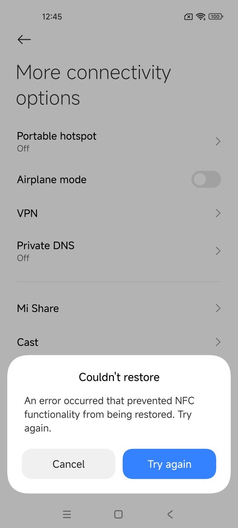

Thema NFC Bug und Reparatur
Ich hatte mal probiert das NFC durch das Betriebssystem reparieren zu lassen; ja die Option gibt es in HyperOS aber das klappte nicht und des weiteren mal geschaut was der NFC Check ( eine App) generell dazu sagt. NFC lässt sich über das Menü erst gar nicht einschalten.

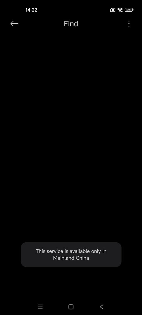

Was wohl in Europa nicht funktioniert ist das man das Gerät orten/finden kann. Diesbezuglich kamdievTage ja auch eine E-Mail von Xiaomi dass man dazu den Google Service nutzen soll.

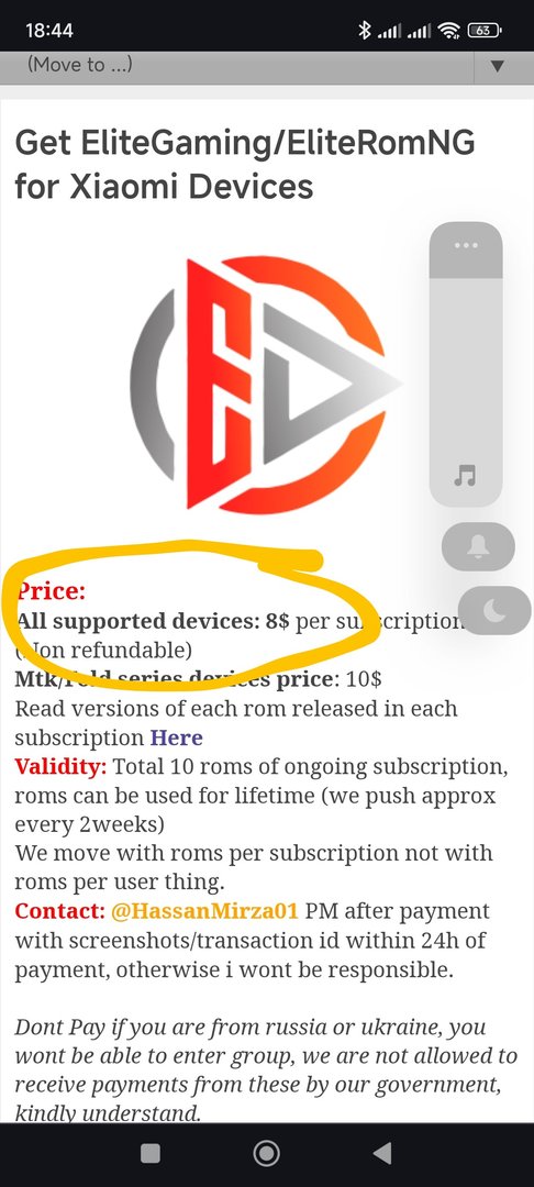

Für die Version ( siehe Link unten) des Mi11 Venus will der Entwickler 8 US-Dollar haben ohne dass man die sich vorher anschauen oder begrenzt testen kann. Allerdings wird die sicherlich etliche Anpassungen/Veränderungen erhalten haben.Muss also jeder selbst wissen ob er blindlings das Geld zahlt.

Super dann stell doch mal die Rom hier im Forum vor und beschreibe die mal so wie die ist?Kann ja nicht lange dauern wenn du sie über Twrp installierst. 5 min maximal.
Wie heißt die Rom denn die es für 2€ gibt und warum (siehe Anhang )sagt der Ersteller der EliteGaming/EliteRomNG fürs Mi11 Venus das diese 8$ und nicht die von dir genannten 2$ kostet ?
Von wo hast du Sie heruntergeladen und bei wem bezahlt?
Und wie hast du einen Downloadlink erhalten ( per Email?)

Ich versichere dir, dass ich für 2$ den Link zum Download bekommen habe. Ich füge die Screenshots als Beweis bei.Screenshot_2024-03-23-19-54-47-117_org.telegram.messenger-edit.jpg
